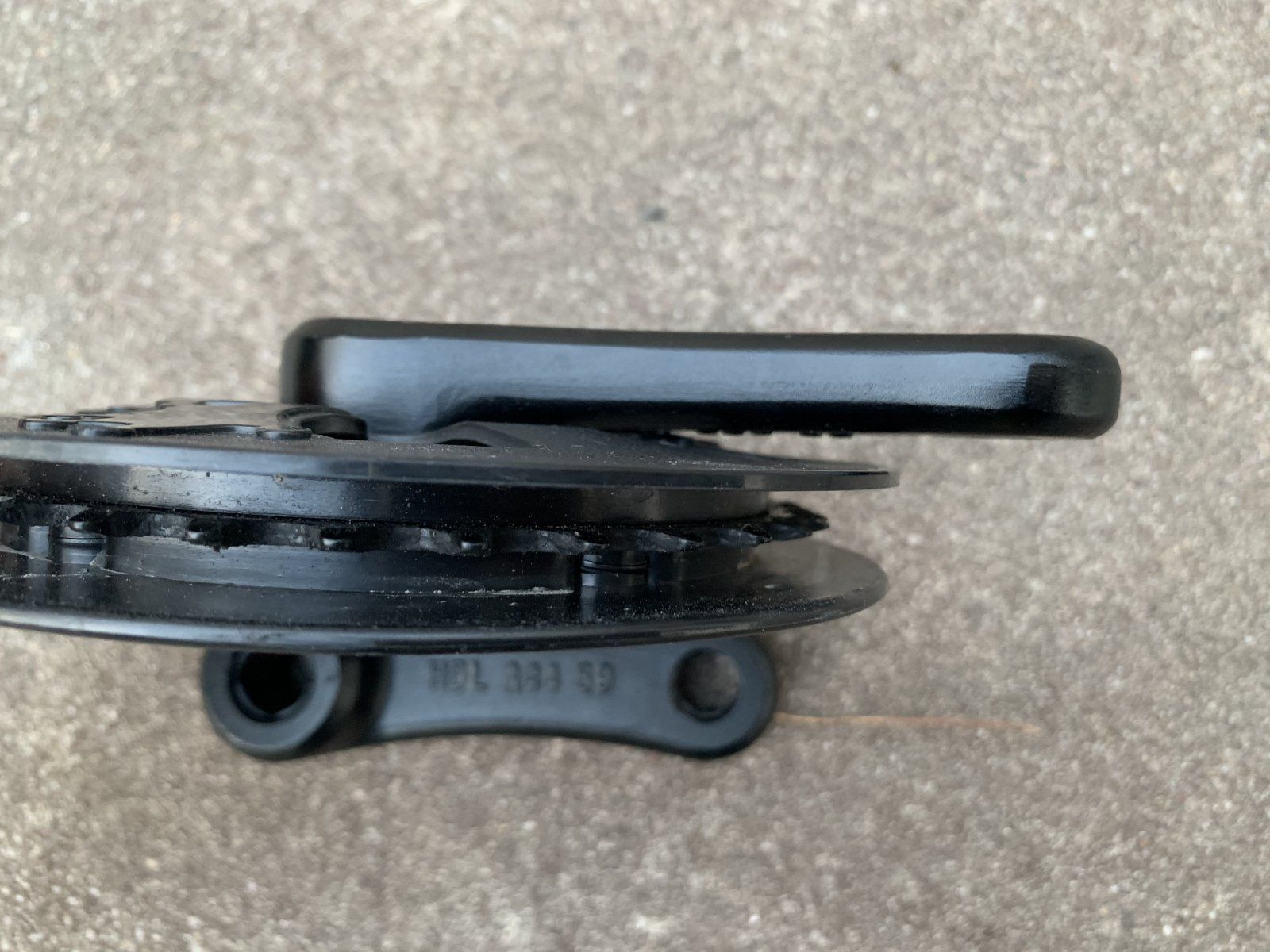

Für einen aufstrebenden Biker, der auf 16" unterwegs ist, hätte ich diese Frog-Kurbel hier in 89mm. Bei Interesse bitte PM.

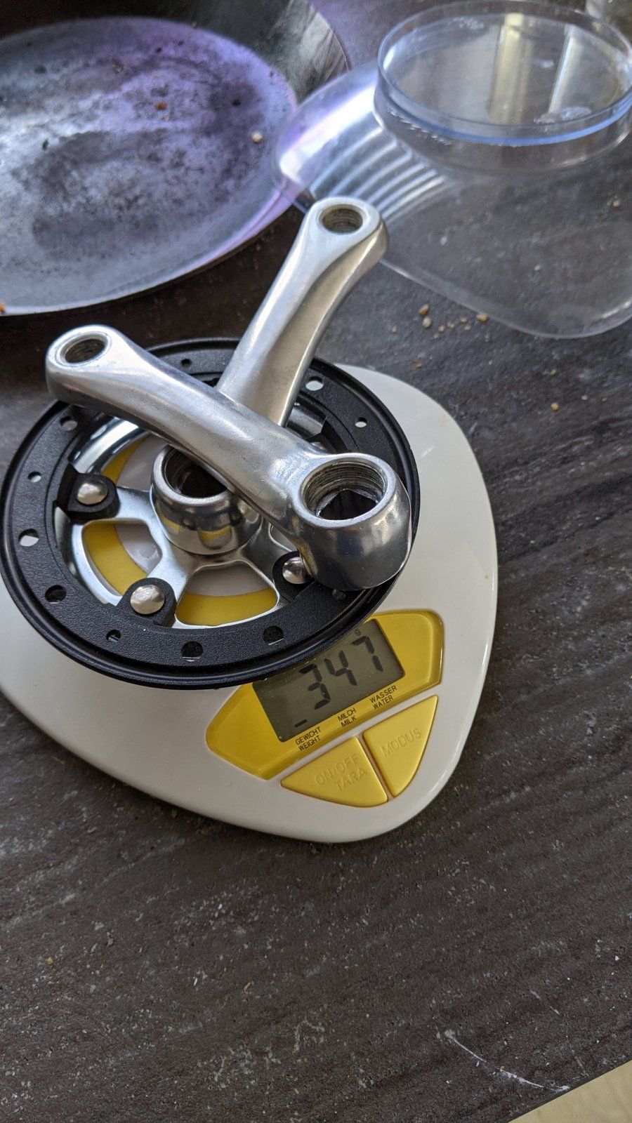

Anforderung: zwischen 125 und 135mm, Gewicht unter 550gramm, und austauschbares (NW-)Kettenblatt für 10-fach.
Falls jemand was hat, auch gebraucht gerne Kontakt per PN.
Ab 152 mm überhaupt kein Problem, aber drunter fast unmöglich wenn man unter 70€ bleiben möchte.

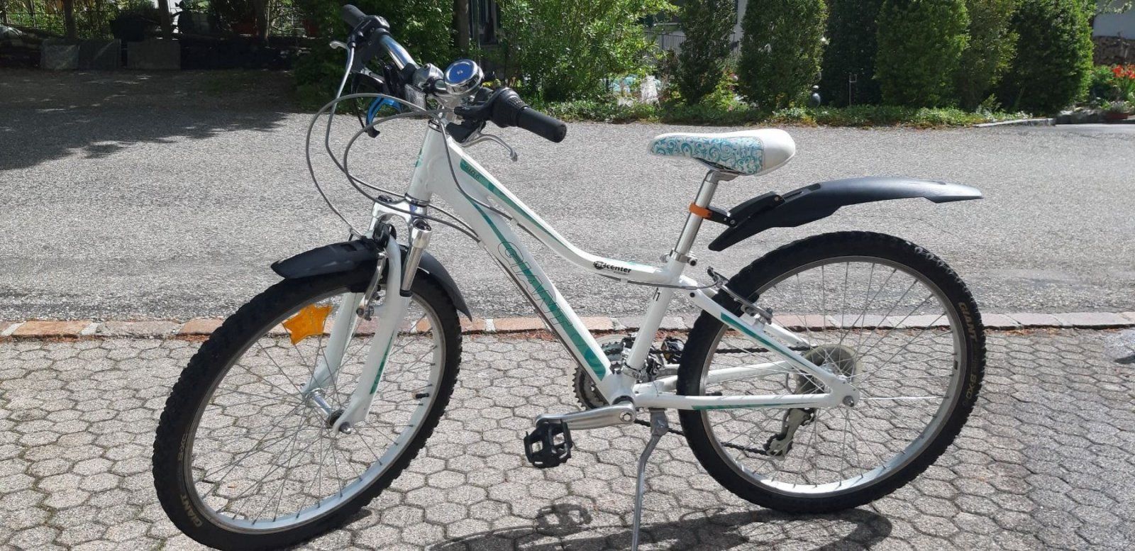

Nachdem ich hier fleissig mitgelesen und das Internet nach Teilen durchsucht habe - besten Dank an dieser Stelle für eure wertvollen Beiträge - möchte ich hier kurz mein Fahrrad-Projekt vorstellen:
Die Basis bildet ein sehr günstig gekauftes Giant AREVA 1 24" von 2012
Laufrad: Mustang 24" mit 8-fach HG Freilauf
Kassette: Shimano CS-M4100-10
Schaltwerk: Shimano RD-M5120-SGS
Schalthebel: Shimano SL-M4100-R
Tretlager: Shimano BB-UN55 107 / 68
Kurbel: Jet Racing/Lasco 140mm 104BCD
Pedalen: XLC PD-C07
Kettenblatt Ganopper N/W 34T
Kette: Shimano CN-HG54
Bremshebel: BL-T4010
Bremsen: BR-T4000 V-Brakes
Lenker: KCNC Rampant 560mm
Griffe: CONTEC Happy Kid
Mit den Griffen und dem Q-Faktor bin ich noch nicht 100% glücklich.
Hat jemand einen Vorschlag für Griffe mit Breite ~105mm.
Was haltet Ihr von der Idee das Tretlager durch ein leichtes 103mm breites zu ersetzen und dafür das Kettenblatt auf der äusseren Seite der Kurbel umzuschrauben?

wenn das noch gut am Rahmen vorbei passt spricht nichts dagegen. Die Kettenlinie sollte natürlich immer noch passen.
Griffe nehme ich gerne welche aus silikon und schneide passend ab. zum Beispiel:
https://www.bike-components.de/de/ESI/Racers-Edge-Silikon-Lenkergriffe-p45240/
jetzt noch die Gabel tauschen und es ist perfekt 🙈
Die Gabel ist wirklich eine schlimme - wiegt 2 kg (ernsthaft, selber eine hier und gewogen) und hilft für nix... Da würde ich echt schauen ob ich für schmales geld eine Starre finde (gibts neu um 45)...
LG

Carbon Gabeln habe ich auch schon angeschaut. Das Giant hat zwar von 13.1 auf 11.6kg abgespeckt, aber auch mit einer leichten Gabel wir es kein Ultralight. Im besten Fall käme es auf ~10kg.
Wir hatten das Fahrrad für unsere Tochter als Altagsgurke gekauft, gemäss Kleinanzeige ein "20" Kinderfahrrad". o_O
Als ich festgestellt habe, dass das Fahrrad eher drei Jahre und nicht nur eines genutzt werden könnte, wurde das Projekt ein bisschen aufgebläht. Dennoch ist es nur das zweit Fahrrad.
