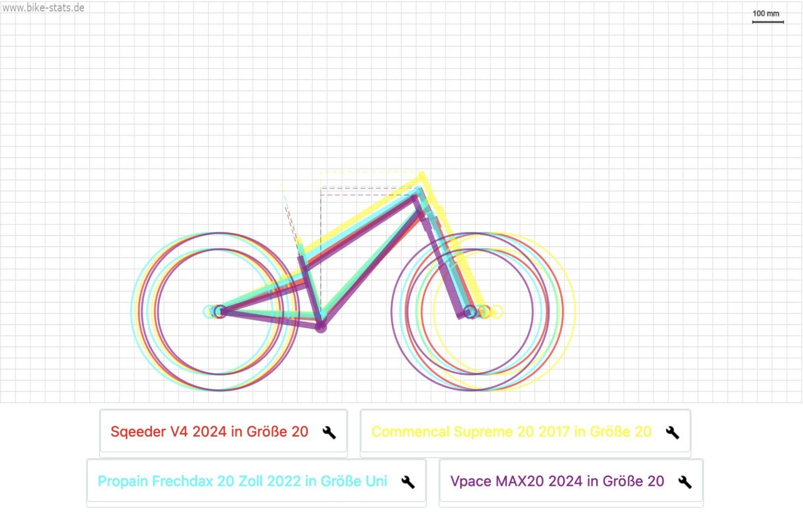

Ich habe zwar bislang keine Antwort auf meine E-Mail von Sqeeder bekommen, aber fast alle hier genannten Punkte sind mittlerweile auf der Homepage adressiert.
Die "Bautenzüge" sind durch "Leitungen" ersetzt, die Bremse verweist nun auf die einstellbare Hebelweite statt der Optik, die Schaltung wird mit L-Twoo 10-fach angegeben. Stack und Reach sind unter #1 Rahmen nun ebenfalls angegeben (wenn auch noch nicht in der Geometrie-Tabelle). Damit reichen die Angaben jetzt auch für bike-stats:
Offen sind noch Angaben zu den Laufrädern und der Lieferzeit.

ich beschäftige mich auch seit Tagen mit dem Thema 20" Rahmen. Aufgefallen ist mir, das außer VPace wohl niemand Rahmen baut mit einer nennenswerten Tretlagerabsenkung...
Gerade am Anfang möchte ich den Sattel so tief stellen, das Anhalten kein Problem ist und das Kind erstmal sicher unterwegs ist. Mit den hohen Tretlagern führt das aber dazu das die Länge zw. Tretlager und Sattel evtl. zu kurz ist um vernünftig pedalieren zu können.
Ich habe momentan ein Cube Reaction 200 hier stehen, aber das gefällt mir gar nicht mehr von der Geometrie her. Dazu kommt das es auch ziemlich lang ist. Momentan ist es noch zwei, drei Centimeter zu groß. Wenn ich jetzt das VPace vergleiche, dann könnte ich mir gut vorstellen das mein Junior damit jetzt schon fahren könnte :oops:
Ich habe nicht vergleichbares zur Geometrie des VPace Max20 gefunden... weder bei anderen Herstellern oder in China. Oder habe ich etwas übersehen?
Kannst auch mal bei Nize anfragen wegen der Geo-Daten, vielleicht pflegen die die sogar direkt ein.
Nize hat geantwortet und ich habe die Geo des Nize One 20" bei bike-stats erfasst.

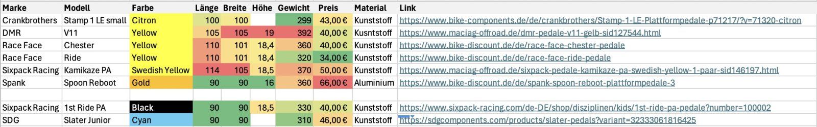

Pedale
Auch bei den Pedalen sind Größe und Gewicht die Herausforderung. Die üblichen Kinderpedale haben ja in der Regel 90x90 mm oder weniger. Bei Tatze wären es mit 79x84 mm und <200 Gramm top Werte - leider wiederum nicht in der richtigen Farbe. In der Größenordnung finde ich leider nichts Gelbes. Von Spank gäbe es noch die Spoon 90 - das ist dann Gold. Gold wäre bzgl. eloxierter Teile aber ohnehin die einfachere Variante. Muss ich wohl noch mal mit der Tochter eruieren.
Ansonsten könnten die Stamp 1 von Crankbrothers (100x100 mm) eine Alternative sein, die immerhin auch knapp unter 300 Gramm liegt. Ob die Farbe "Citron" allerdings gelb genug ist bleibt offen, muss ich vielleicht einfach mal bestellen.
Die Suche geht weiter...

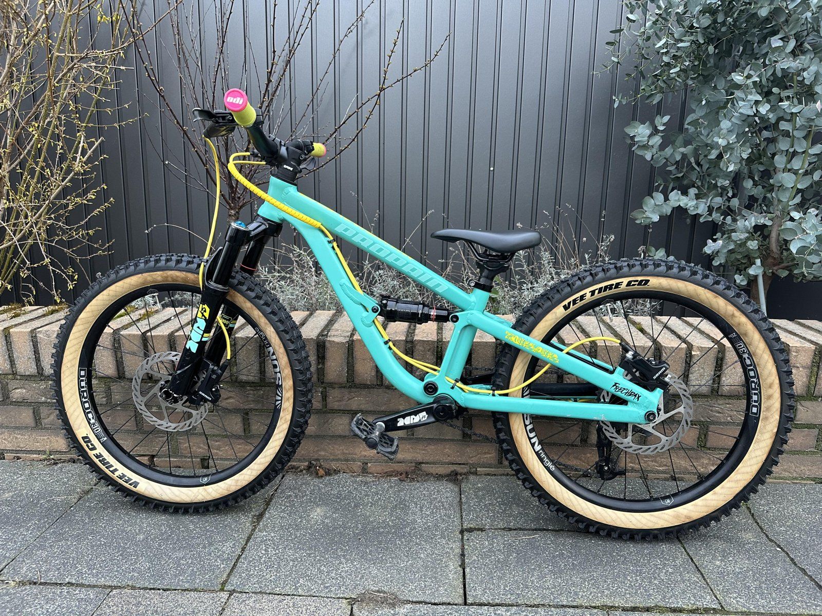

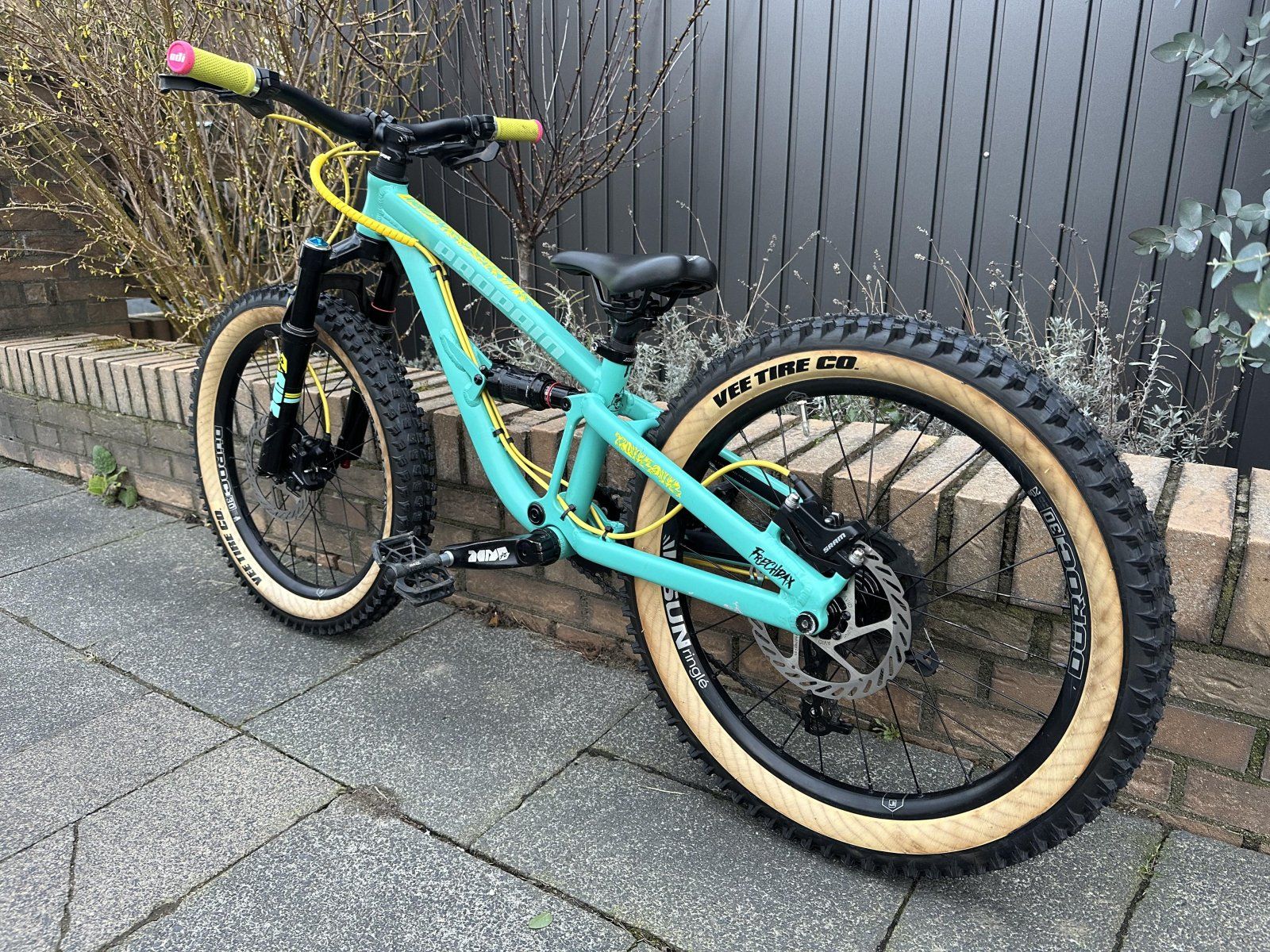

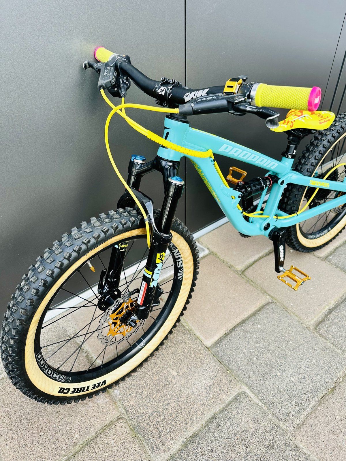

Ich vermelde Vollzug: Bei uns ist zwischenzeitlich ein Frechdax eingezogen.
Er ist zwar nicht gelb, aber hat immerhin gelbe Decals von Propain und farblich passende Griffe waren ebenfalls bereits montiert.
Noch mal vielen Dank an @Kati für den genialen Tipp mit dem Schrumpfschlauch. Das hat das Bike ohne nennenswerte Mehrkosten optisch aufgewertet!
Auch Dank an @bosscat für den Tipp mit den goldenen Pedalen von AliExpress und an @Binem für den Sattel-Tipp, die sind bestellt.
Was bisher gemacht wurde:
  • Schmalerer Lenker (gekürzter 1st Ride)
  • Neue Mäntel (Vee Tire Flow Snap in 20x2.4)
    Edit: Der 2.4-er Mantel hinten war dann doch etwas zu breit und zu knapp am Rahmen. Daher wurde er zwischenzeitlich gegen einen 2.25-er Crown Gem ersetzt. Das funktioniert besser.
  • Bremsleitungen und Schaltzug sind jetzt gelb
  • Übergangspedale (vom Dirtbike des Bruders)
  • Kleinerer Sattel vom alten Commencal - der gelbe 66sick ist erst heute angekommen und wird später montiert.
Noch auf der ToDo Liste:
Ich hatte eigentlich noch geplant einen Satz SRAM Code R Bremsen aus der Teilekiste statt der montierten SRAM Level zu montieren. Allerdings musste ich feststellen, dass die Einstellung der Griffweite bei den Code R sich nicht so nah an den Lenker stellen lässt wie bei den Level. In kleinster Einstellung ist das vom Lenker zum Bremshebel gemessen etwa 1cm Unterschied zwischen Code und Level. Das macht für kleine Kinderhände schon eine Menge aus.
Wenn es fertig ist gibt es noch mal ein Update in der Nachwuchs-Bike-Galerie.

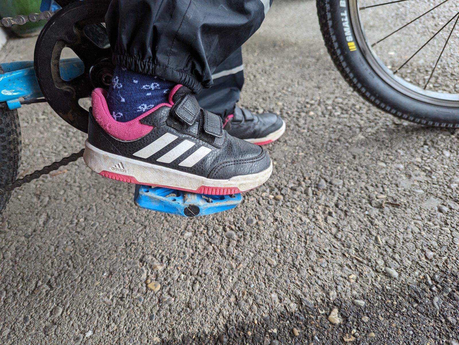

Auch wenn das Bike und Anbauteile feststehen: Ich bin noch ein Foto von der Stomp 1 Pedale schuldig.
Foto ist mit Schugrösse 28.

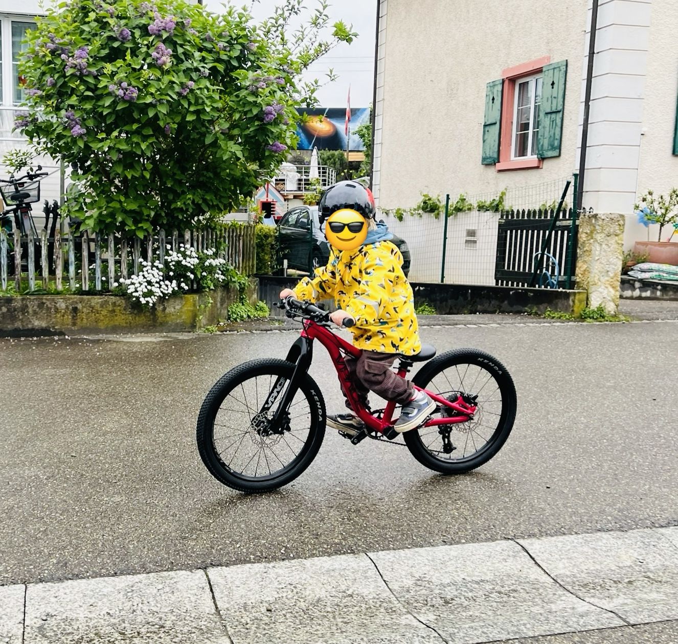

Muss hier nochmal ein dickes Lob für Vpace aussprechen!
Max20 gabs zum 4. Geburtstag, 103cm gross, Umstieg vom ER 14“
Umgewöhnung innert Sekunden vollzogen und plötzlich fährt der Kerl im stehen, bremst exakt und fährt mit dem Gerät absolut kontrolliert und sauber. Bin begeistert 🤩

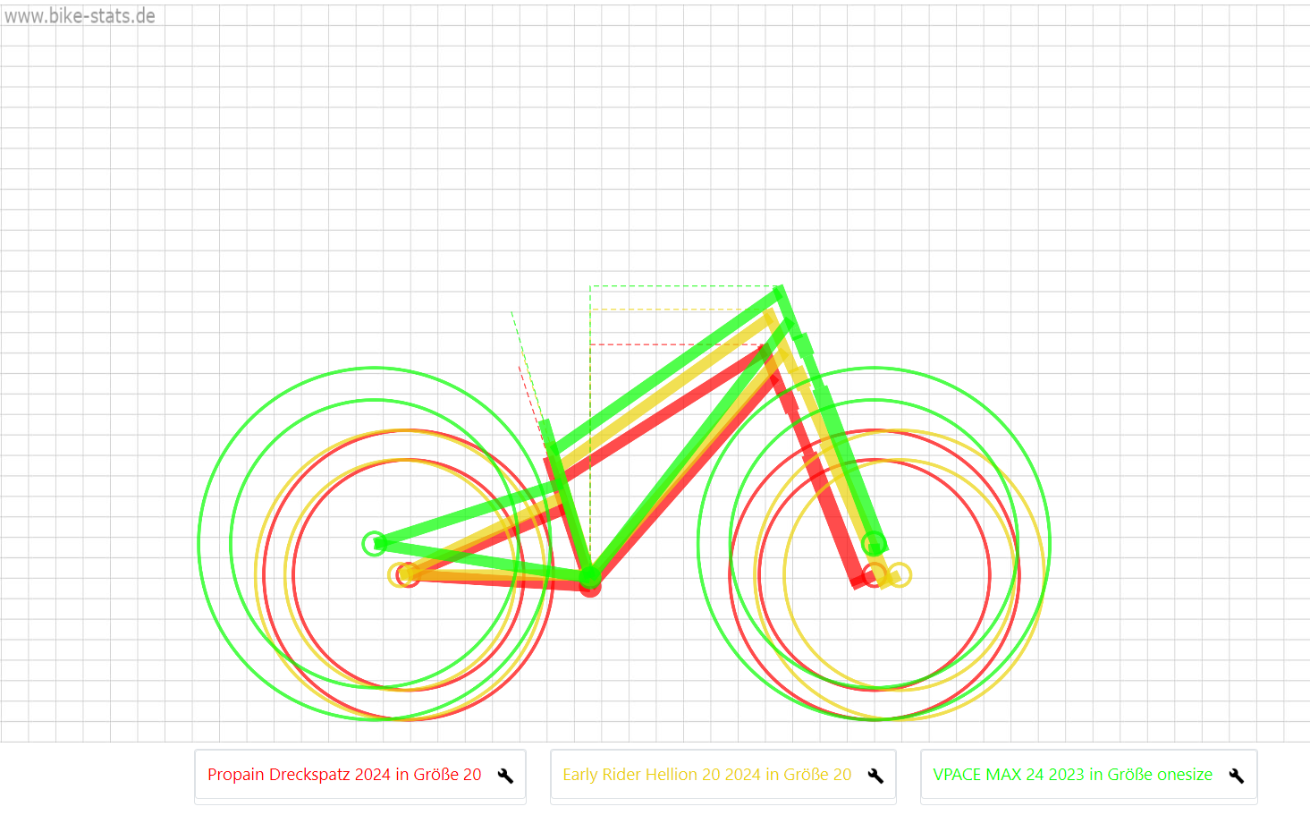

Hallo, jetzt bin ich mir echt unsicher. Hatte mich eigentlich schon auf das Dreckspatz 3 20“ festgelegt. Mein Sohn wird 5 und ist 1,20m groß. Wir hatten im Laden mal die KuBikes probiert und bei 24“ konnte er nicht mal aufsteigen. Das 20“ war gut mit Sattel unten. Darum dacht ich auf jeden Fall 20“. Aktuell hat er noch das Spezialiced Jett 16“. Aber wegen der 1,03m bei 20“ jetzt echt unsicher, was meint ihr?
ich würde bei 120cm kein 20er mehr kaufen, wir sind bei 131 auf 26er gewechselt.
welche Größe hatte das Kubike? welches Modell?
das Vpace 24 max wäre eine alternative und ist ab 115cm angegeben.
oder du gehst auf ein Early Rider in 20 da ist der Rahmen relativ groß im Gegensatz zum Vpace
Mit 120 cm liegt man bei den 20" Bikes im Bezug auf die Größenempfehlung der Hersteller schon fast überall im mittleren Bereich. Das Dreckspatz wird bei Propain für 110-135 cm empfohlen. Das bedeutet, ihr hättet quasi die halbe Nutzungsdauer schon verpasst, wenn man danach geht. Dann müsstet ihr vermutlich in nicht allzu ferner Zukunft schon wieder auf die nächste Größe wechseln. Zudem sind die Angaben der Hersteller nicht immer in die Praxis übertragbar (z. B. sind die bei Woom tatsächlich ziemlich daneben und die Bikes dann sehr schnell zu klein).
Es kommt aber auch sehr stark darauf an, wie Dein Sohn fährt und wie sicher er sich auf dem Bike fühlt. Je sicherer, desto eher würde ich zum größeren Bike greifen.
Unsere Tochter fühlt sich nur gut auf dem Bike, wenn sie auf dem Sattel sitzt und die Füße sicher auf den Boden bekommt. Damit ist der Sattel aber zum Fahren eigentlich zu tief eingestellt. Für sie ist das 20" Frechdax also bei ~110 cm fahrbar, aber ein paar cm mehr würden nicht schaden. Sie wird das Bike demnach sicherlich auch über 120 cm Körpergröße hinaus fahren können und vielleicht sogar bis nahe an die Herstellerangabe von 135 cm.
Ihr seid schon 10 cm weiter, also dürfte der Sohn mit dem 20" Bike keine Probleme mehr haben. Evtl. ist etwas Umgewöhung erforderlich, da das bisherige 16" Bike wohl schon (längere Zeit) deutlich zu klein sein dürfte. Dass bei 20" der Sattel ganz unten sein muss bezweifle ich stark. Das ist er am Frechdax schon bei unserer Tochter nicht mehr - und die ist 10 cm kleiner.
Aber natürlich sagt die Laufradgröße nicht alles. Auch bei Kinderrädern macht die Rahmengeometrie einen Unterschied. Schau dazu auch gerne mal in die bike-stats Links in der Tabelle im ersten Post zu diesem Thread. Da lässt sich das recht anschaulich vergleichen.
Ich würde bei der Körpergröße aber eher nach einem kleinen 24" Rahmen schauen statt nach 20".
Am Ende ist aber entscheidend, dass der Sohn sich auf dem Bike wohlfühlt.
Du hast leider den sinnvollen Umstieg auf die nächste Grösse verpasst.
Jetzt kannst du entweder immer noch zu klein (20") bald zu klein (grosses 20" oder kleines 24") oder noch zu gross (grosses 24" oder kleines 26") kaufen.
Ich würde immer zur grösstmöglichen Laufradgrösse bei kleinstmöglichem Rahmen greifen. Heute fährt ja auch kein Erwachsener mit 1.60m mit 26" Laufrädern.
Empfehlung für ein Vpace Max24, das passt dann bis nächstes Frühjahr.
