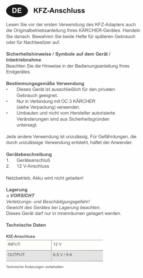

Wäre somit interessant, was aus dem KFZ Adapter rauskommt und den Kärcher umschalten lässt in den externen Versorgungsmodus durch die Autobatterie ...
Auf jeden Fall könnte man den Kärcher im Auto laden, wenn man einen KFZ-Adapter hat, der 9-10V und 1A
liefern kann.
Mal schnell in die Bedienungsanleitung geschaut, 6.5V / 9A kommt da raus.
Super, vielen Dank !
Bei 6 oder 7V blitzt die LED kurz auf, anschalten lässt der Kärcher sich aber nicht.
dann isses klar.. mein Netzteil schafft keine 9A, daher hat der Betrieb bei 6,5V nicht funktioniert..
Man müsste am besten den KFZ Adapter so modifizieren, dass man die Ausgangsspannung umschalten kann zwischen 6,5V zum Betrieb an der Autobatterie und 9,5V zum Laden an der Autobatterie.
Warum nur Kärcher das Laden des Akkus via KFZ Adapter nicht realisiert hat .. ?
Hmm, der Betrieb an der Autobatterie via Adapter erfolgt mit knapp 60W (6,5V x 9A),
das Laden verbraucht knapp 6W (9,5V x 0,6A).
Somit haste die Autobatterie mit Reinigen sehr viel schneller leergenuckelt als mit Laden des Akkus.
Aber vielleicht will Kärcher da jeglichem Ärger aus dem Weg gehen, wenn beim unbeaufsichtigtem Laden irgendetwas schief geht..?
Das wäre ja dann auch der einzige Use-Case: unbeaufsichtigtes Laden im Auto. Und wann braucht man das wirklich? Im Camper hat man vermutlich dann auch eine normale Steckdose zur Verfügung um das normale Ladegerät zu nutzen.
