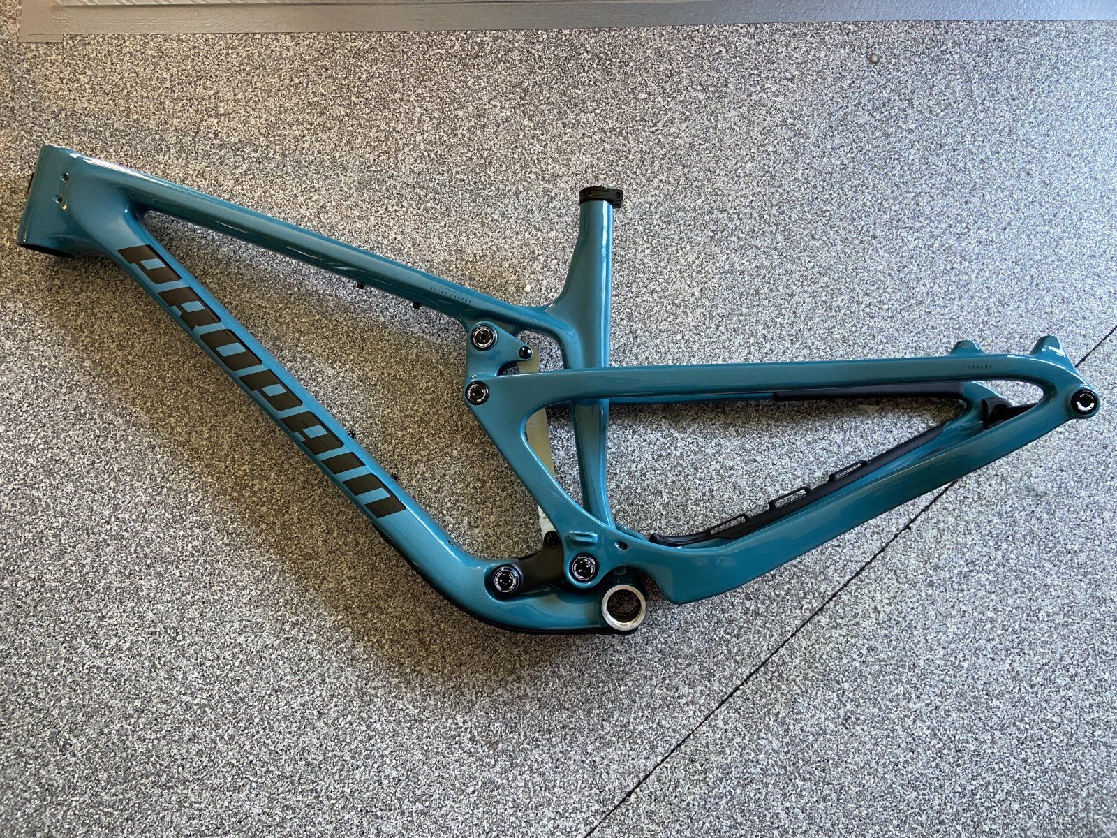

passt beim Hugene auch ein Dämpfer mit 210 x 52,5 mm ?
Hätte da einen neuen fox Float X rumliegen ( aus einme Yeti )
Serie hat der neue Rahmen ja 210x50
und was iat bei einem Rahmenset alles mit dabei ?
Sattelschelle
Steuersatz
Abdichtungen der Rahmenlöcher für die leitungen
Achse

210x52,5 fahren einige beim neuen Eugen, sogar 210x55 (ich z.B.) geht.

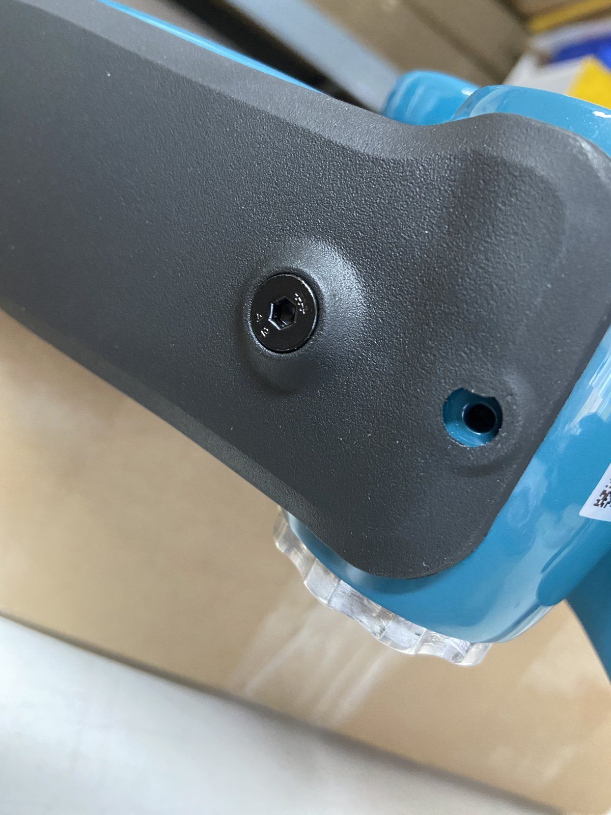

Heute ist mein Hugene Rahmen geliefert worden. Am Tretlager sieht man außen ein Loch , ist aber nicht durchgängig. Ich denke, da das Tretlager innen komplett zu ist, macht ein Wasserablauf eh keinen Sinn, oder ?

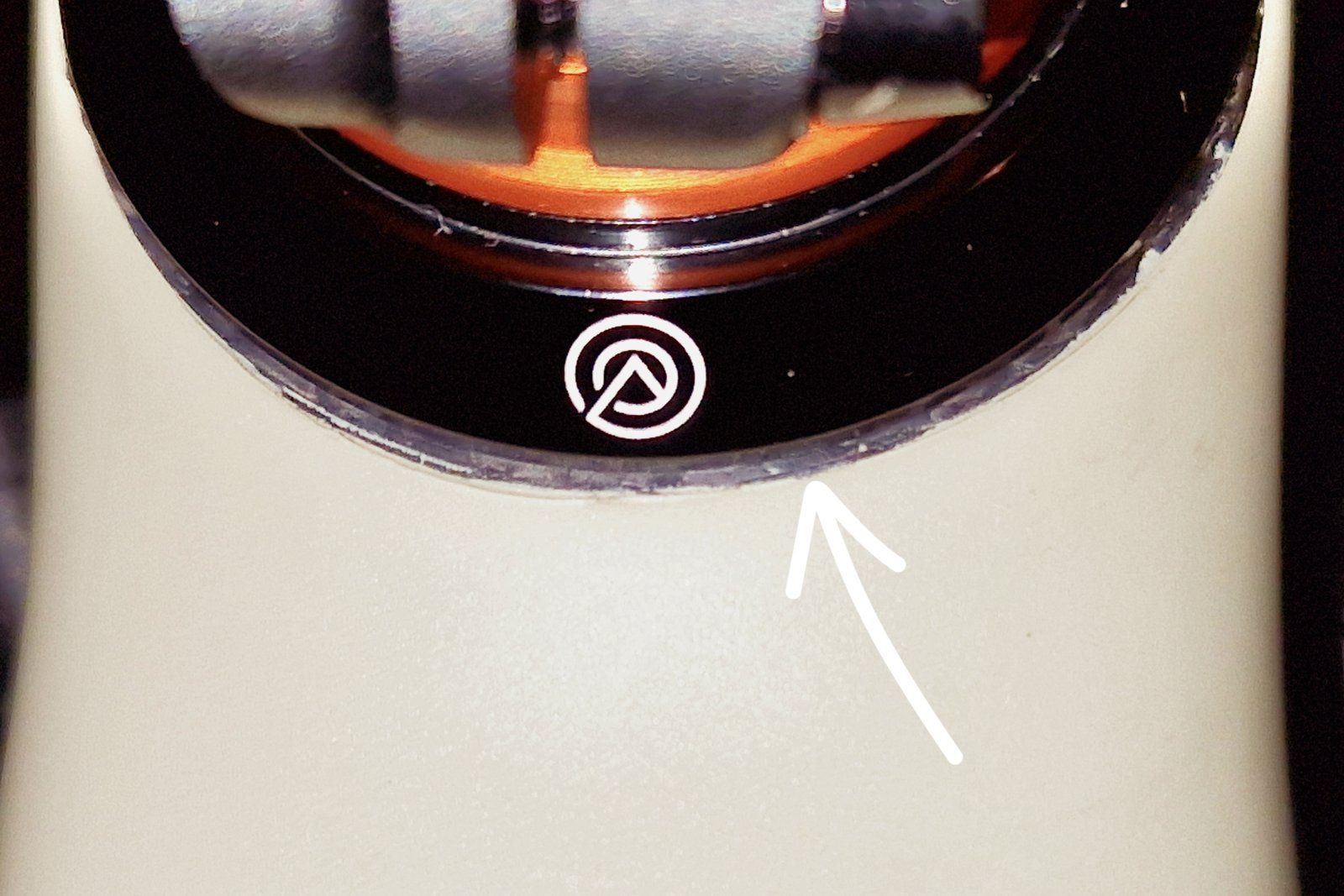

ich bin schon seit längerem stiller Mitleser des Propain-Forums, habe jetzt allerdings auch mal eine Frage. Ich habe an meinem 2023er Hugene den Vorbau gewechselt. Nach der Montage ist mir aufgefallen, dass die Steuersatzabdeckung (Acros) scheinbar zu klein ist und der unlackierte Teil des Rahmens/Lagerbuchse als Ring mit ca. 1,5mm Breite sichtbar ist. Ist mir irgendwie vorher nie aufgefallen. Jetzt aber leider permanent... :heul:
Meine Frage an etwaige Hugener: Ist das bei Euch auch so? Montagefehler mit Konsequenzen? Oder einfach nur optisch unschön.
Vielen Dank für Eure Rückmeldungen!
Viele Grüße aus dem Odenwald, Klaus

Optisch unschön

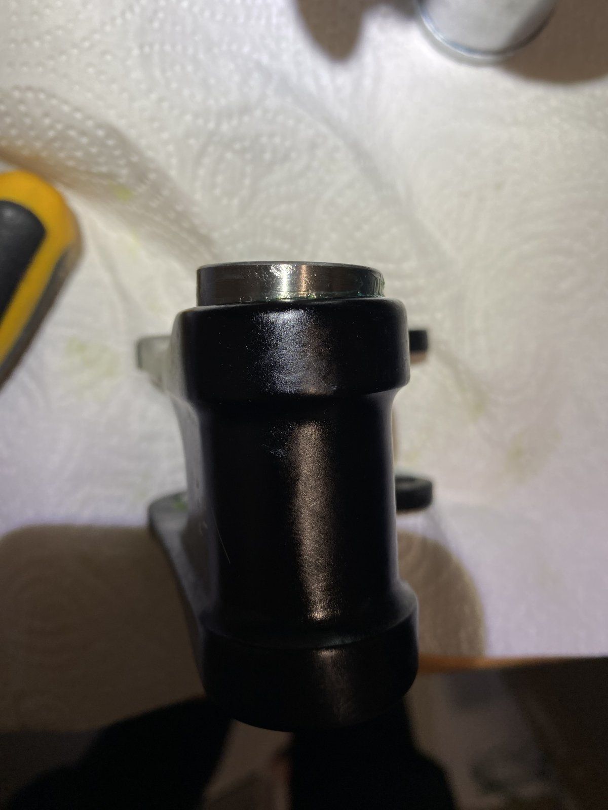

danke für die top Beschreibung! Habe mich mal auch an meine Lager beim Tyee gemacht. Leider macht mir der Pro10 Umlenker Kopfschmerzen.
Ich habe alle Lager ohne Probleme reinbekommen, außer die am Umlenker zwischen denen die Buchse sitzt.
Wie hast du die gerade reinbekommen? Vllt kann auch einer der anderen hier helfen.
Ich habe jetzt einiges probiert, aber die Lager verkanten sich immer wieder. Ich habe ebenfalls die RRP Tools benutzt, allerdings mit „Eigenbau“ Gewindestange, die genau durchs Tool passt.
damit das Lager ordentlich geführt wird, habe ich beide Einpresstools in einander gesteckt. Meiner Meinung nach sollte das Lager eigentlich gerade geführt werden. Trotzdem wird das Lager jedes Mal schief…
So langsam bin ich am verzweifeln.
Send help 😅
