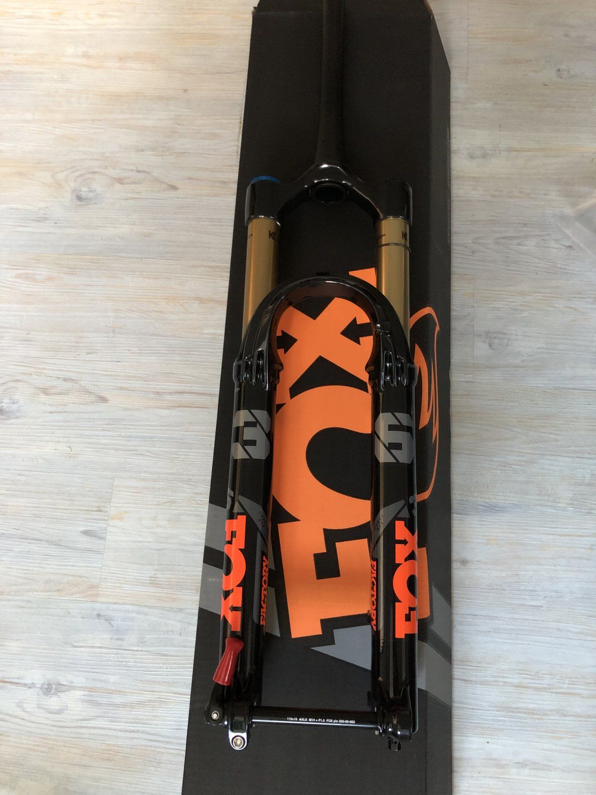

Soo, ich hab mir nu die Fox 36 Gabel bestellt, könnt ihr mir bitte noch einen guten und passenden Gabelkonus vorschlagen?🙂
Puuh, hab bis jetzt noch keine Bestellbestätigung von Brügelmann bekommen…und die vorrätige Anzahl ist nun auf null, obwohl die auf 2 stand als ich bestellt habe…werde wohl leer ausgehen🥲
Dann werd ich wohl mit meiner schrottgabel leben müssen😆
So die haben mir jetzt doch die Gabel geschickt. hab rein garnix bekommen, weder Bestellbestätigung noch irgendeine Bestätigung danach oder irgendwas von DHL, plötzlich war ne DHL Abholungskarte im Postkasten. Hab noch nichtmal ne Rechnung 😅 Hab dann bald ne Fox 34 Gabel zu verkaufen, sollte endlich mal das Bike kommen🥲
Oben Unten
