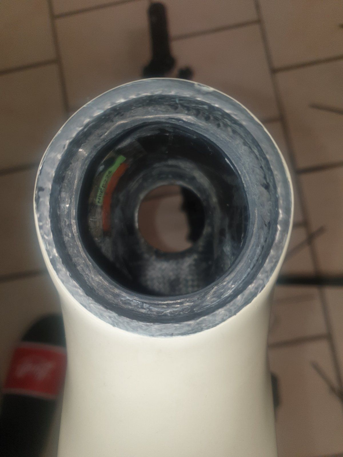

Endlich, das Ding ist raus. Das Lager war definitiv festgebacken. Es hat eine lange WD40 Kur und Kältespray gebraucht. Dass integrierte Lager so fest sind habe ich noch nie erlebt. Es ging schwieriger als ein Halb integrierter....
Steuersatz ist jetzt futsch. Ich prüfe mal einen Cane Creek auf Passung.
Was ich dennoch komisch finde ist die Schale im Rahmen. Der Steg ist unterschiedlich breit. Oben nur minimal, rechts am breitesten, links auch dünner. Auf dem Foto kommt es leider nicht so rüber.
Das was da rum hängt sind Fusseln und keine Carbon Fasern :)
Meinst du den schrägen Teil der innen liegt? Oder wirklich den Steg/Rand der nach unten abschließt wenn da Lager drin ist? Dein Bild sieht für mich normal aus so war es bei meinem Rahmen auch

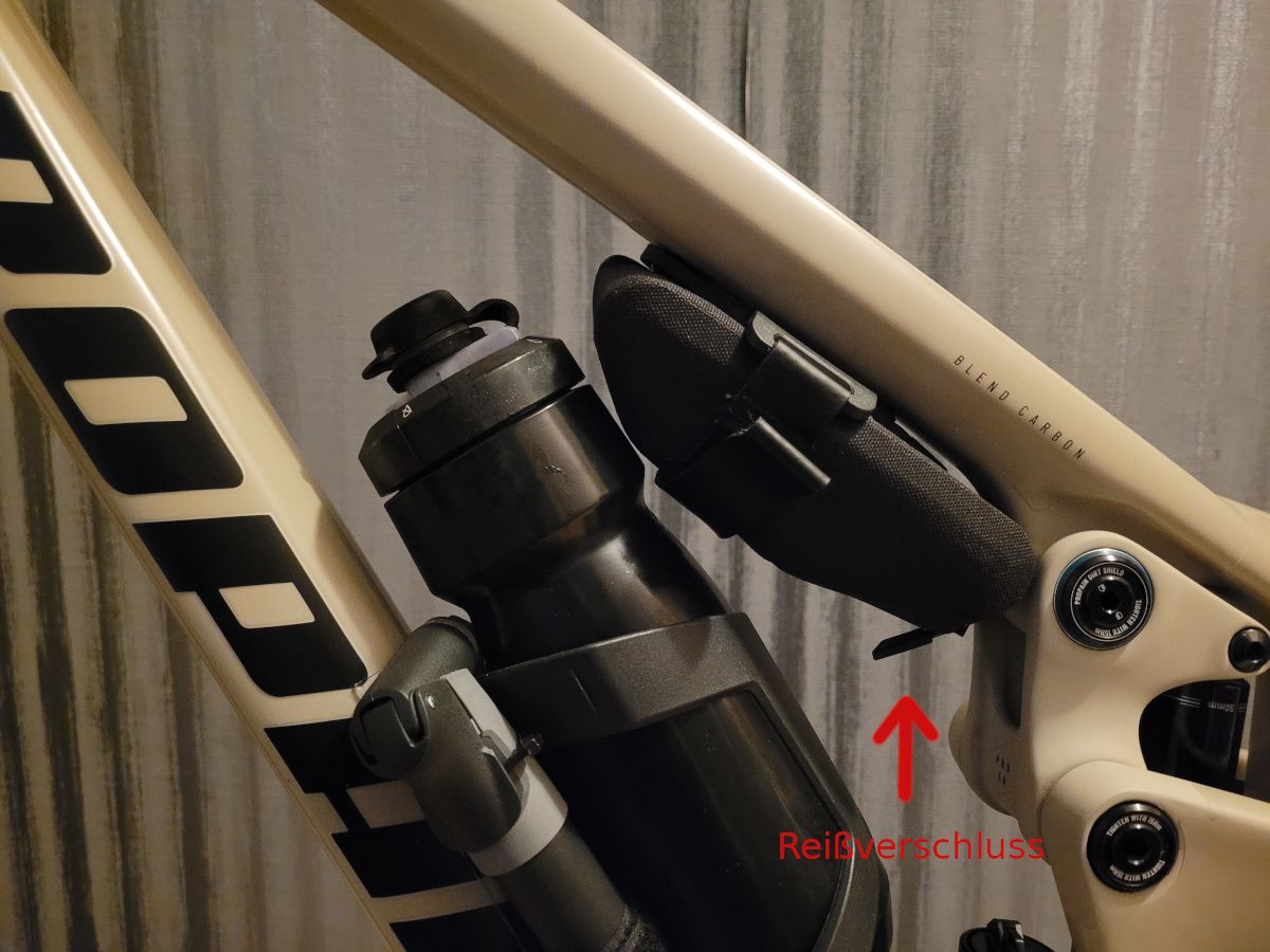

Es ist Rahmengröße M. Die Tasche muss man etwas zusammendrücken und fest zuschnüren damit sie passt.
Außerdem hab die Halterung und die Tasche falschrum (Reißverschluss zeigt nach hinten) montiert, ansonsten hätte sie nicht gepasst.
Flaschenhalter ist SKS-slidecage, Flasche ist Camelbak Podium 710ml.

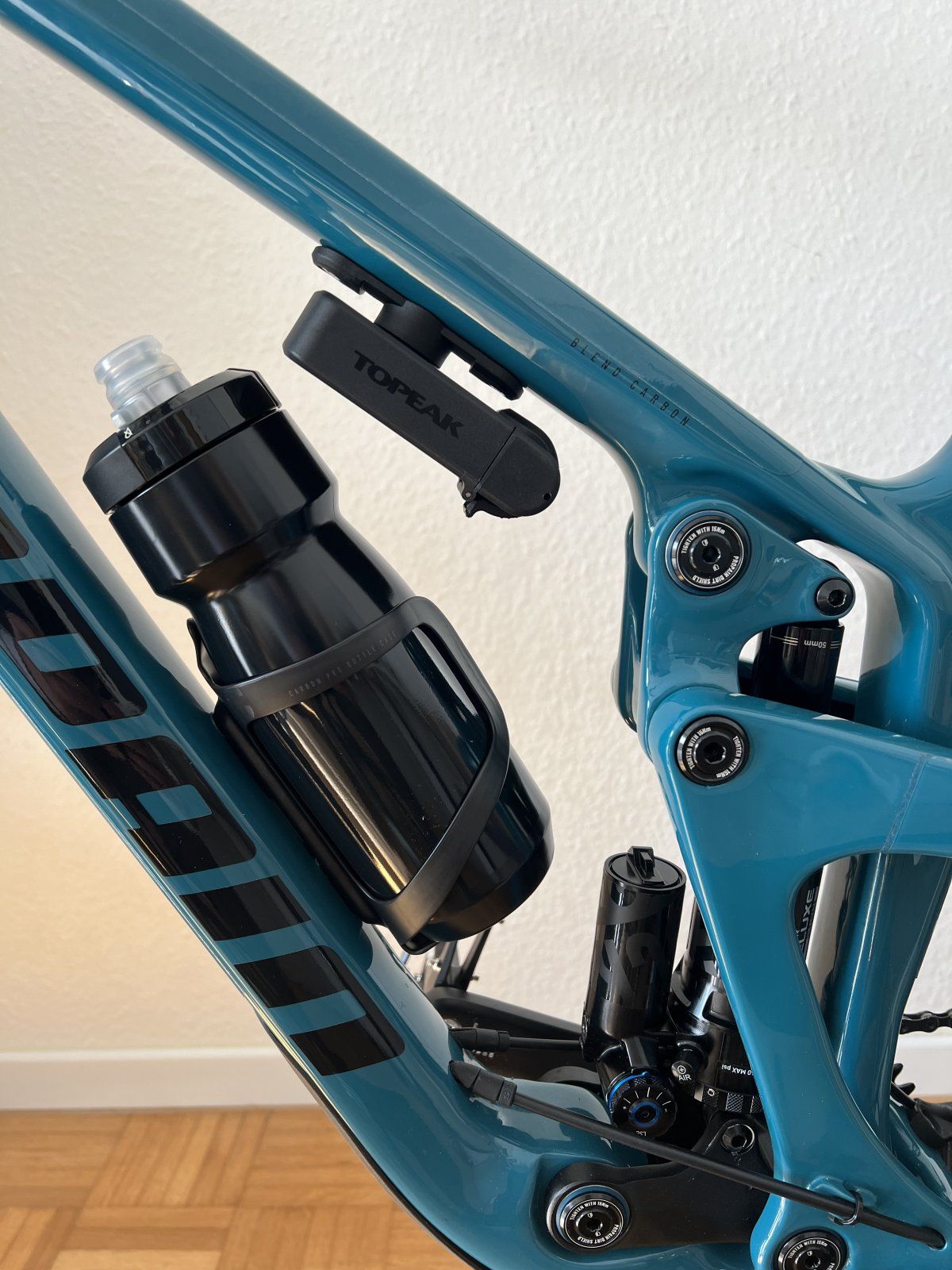

So, nun hab ich ein Setup gefunden, womit ich zufrieden bin:
Sixpack Vertic Sidecage und Camelbak Podium 710, dazu an der oberen Befestigung das Topeak T20 im dazugehörigen Cage. Schlauch habe ich im Rucksack, der hätte aber auch in die Canyon Tasche nicht gepasst wenn ich das Minitool schon drin hatte.

Normaler Schlauch oder TPU-schlauch?
Bei mir passt die Tasche mit TPU-schlauch, Mini-tool (SkS Tom7) und 3 Reifenhebern.
Hast du probiert die Tasche und Halterung anders herum zu montierten, also so dass der Reißverschluss Richtung Sitzstrebe zeigt? So hat man mehr Platz zwischen Tasche und Trinkflasche.
Viel Spass mit dem Bike.

Ja, hab es genau so probiert wie du, auch die Tasche „falsch“ herum. War mir einfach zu voll und knapp dann alles, und es war super umständlich die Tasche zu öffnen. Wollte da das Tool haben damit man nicht für Kleinigkeiten Rucksack absetzen muss etc. und da gefällt mir meine Lösung besser, das Case kann man zur Seite drehen und easy öffnen, auch mit Handschuhen. Das war bei der Canyon Tasche sich so ne Pfrimelei 😂
Und ja hab immer nen normalen Schlauch dabei.
Ja das stimmt, die Tasche ist nur was für den Notfall. Es ist umständlich die Tasche wieder auf die passende Größe zu komprimieren. Man muss die Tasche penibel packen, zusammendrücken und den Gurt fest anziehen damit es passt. Wenn man es paarmal gemacht hat, dann bekommt man es aber in unter einer Minute hin.
Mit normalen Schlauch passt es nicht. Selbst mit TPU-schlauch ist es ziemlich knapp.
Das ist wohl die "Fertigungstoleranz" bei CF. Bei Tretlagern gerne mal der Grund für schnell verschleißende und/oder quietschende Lager.
Trifft wohl hauptsächlich auf Pressfit zu, richtig?
Bei BSA kann es auch zu erhöhtem Lagerverschleiß kommen, wenn die Toleranzen nicht eingehalten werden.
Bei Pressfit kommt aber häufig zusätzlich noch knacken hinzu, wenn die Toleranzen nicht eingehalten werden. Pressfit muss nicht schlechter sein, nur viele Hersteller nehmen es scheinbar mit den Toleranzen nicht so genau.
