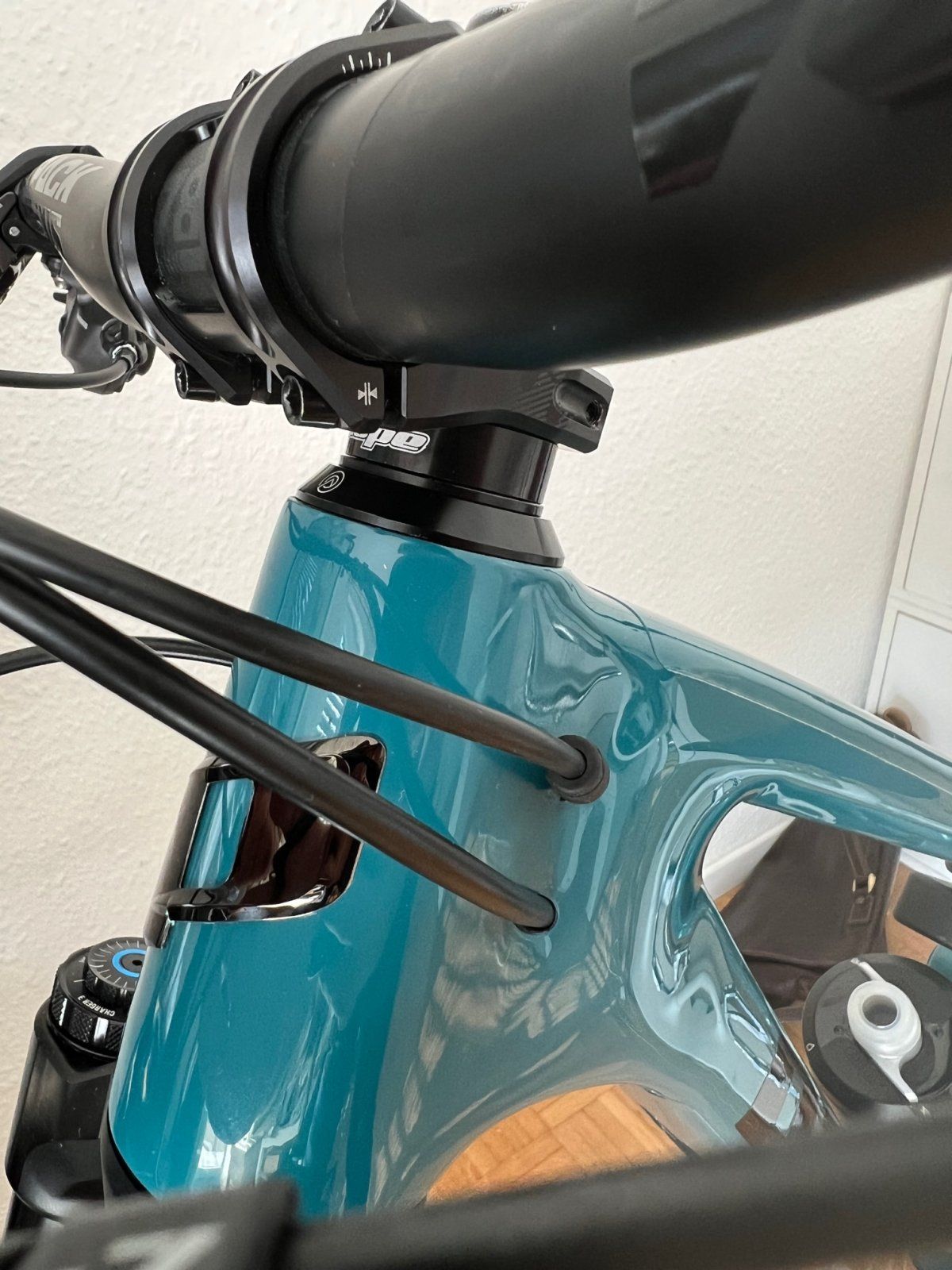

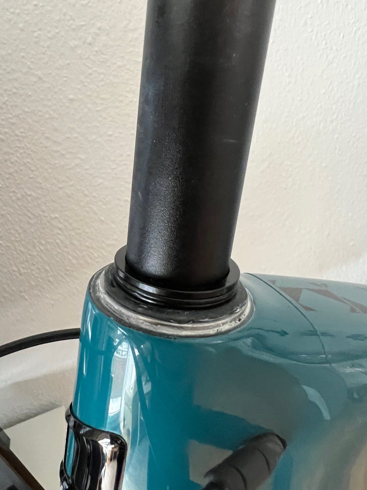

Kurzer Themenwechsel, ich wollte grad Spacer wechseln und war etwas verwundert über den Aufbau als ich es wieder zusammengesteckt hab. Anbei mal Bilder mit Reihenfolge zur Illustration. Sieht das korrekt für euch aus? Irgendwie kam ich etwas ins stocken, weil quasi nichts direkt auf dem schrägen Teil mit acros Beschriftung sitzt, dieses könnte also theoretisch frei nach oben geschoben werden bis zum Vorbau. Das Teil was innen in dieser schrägen Schale sitzt dichtet aber so mit dem O-Ring ab...
Möchte nur auf Nummer sicher gehen, dass ich nix übersehe.
Das stimmt so. Der Zweck hinter der Abdeckung ist, dass sie bei allen Rahmen bündig abschließt. Deshalb lässt sich das Teil verschieben.
Ok danke. Finde es aber merkwürdig, wenn des locker wird, klimpert es auf einmal zwischen Rahmen und Vorbau hoch und runter.
Aber ok, dann weiß ich Bescheid!
Ich hatte es bisher noch nie, dass es locker wird. Es wird ja vom O-Ring unten gehalten :) Wenn du eine Fixe Abdeckung nehmen würdest, z.B. die von einem ZS Steuersatz, hättest du einen Spalt oder würdest den Steuersatz nicht vorspannen können.
