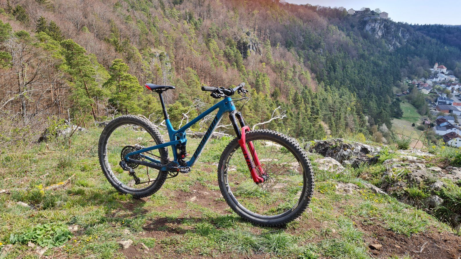

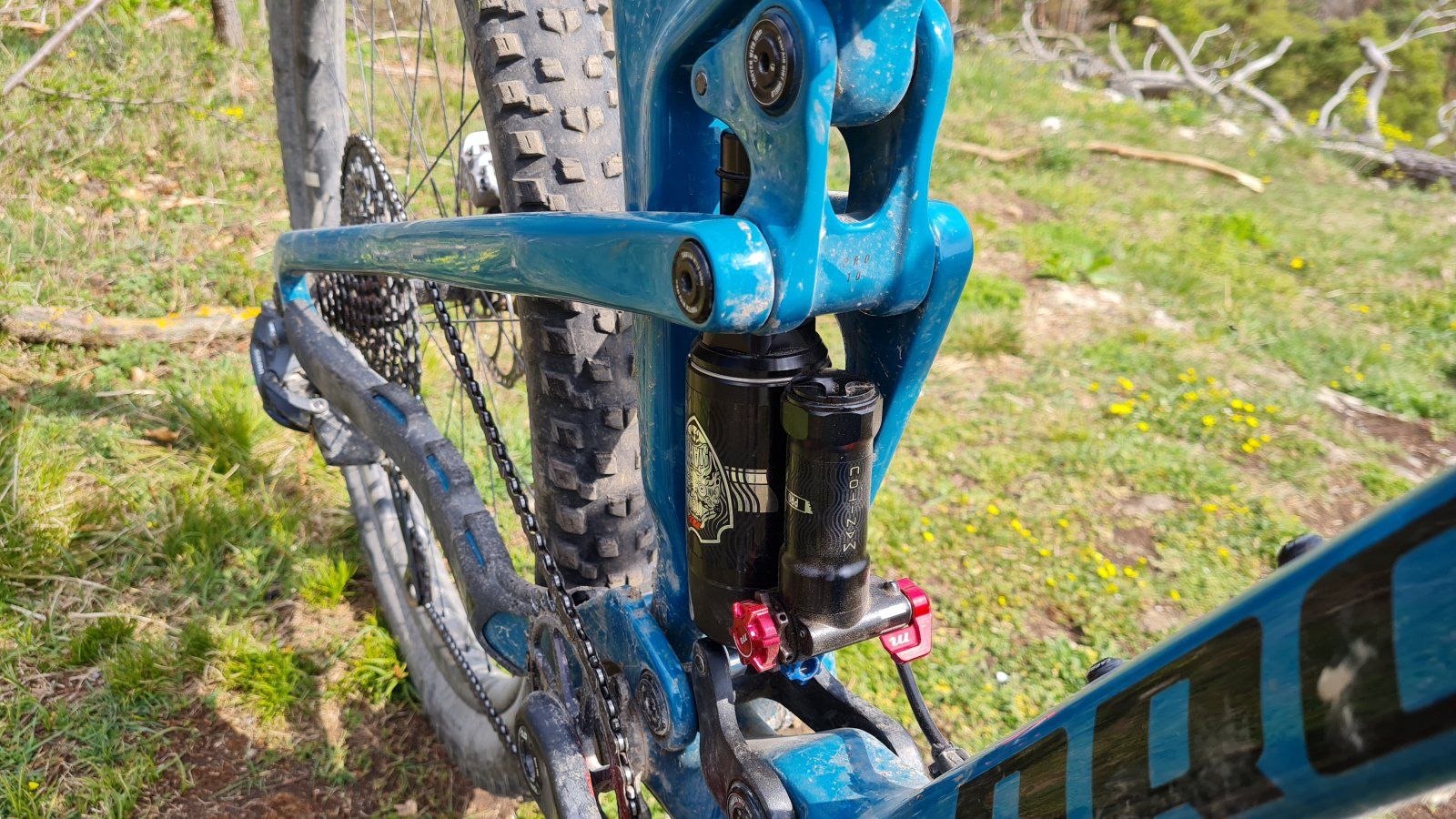

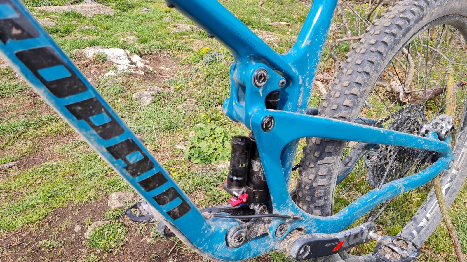

Danke für das Feedback.Kurzes Feedback zum Manitou Mara Pro
Mit dem Deluxe Ultimate war das Hugene unkomfortabel und eher bockig. Das kannte ich noch vom Tyee mit altem Monarch Plus. Bei schnellen Schlägen (Wurzelfeld) arbeitete der Dämpfer nicht mehr viel.
Heute die erste Testfahrt mit dem Mara Pro. Sag auf knapp 25% eingestellt. Bei allen anderen Einstellungen habe ich erstmal auf die Empfehlungen aus dem Setup Guide zurückgegriffen. Der ist echt top. Fand ich bei der Dorado schon super, wenn man nicht unbedingt ein Fahrwerksstudium absolvieren will.
Berghoch macht die Plattform (work) einen super Job. Da ist Ruhe im Hinterbau, aber trotzdem bleibts komfortabel. Im technischen Uphill gefühlt mehr Traktion als mit dem Deluxe.
Der Plattformhebel ist gut zu erreichen und leicht zu betätigen. Die Knöpfe machen allgemein einen sehr hochwertigen Eindruck.
Bergab spielt er im Party-Mode seine volle Stärke aus. Der Hinterbau klebt förmlich auf dem Boden. Kenne ich von RS Air-Dämpfern nur mit MST Tuning. Wobei da der Mara nochmal was draufsetzt, finde ich.
Ich war heute wirklich mehr als überrascht. So sehr, dass ich schon über eine Manitou Gabel nachdenke
Wer auf der Suche nach einem neuen Dämpfer fürs Hugene ist, sollte sich den Mara wirklich mal näher anschauen.

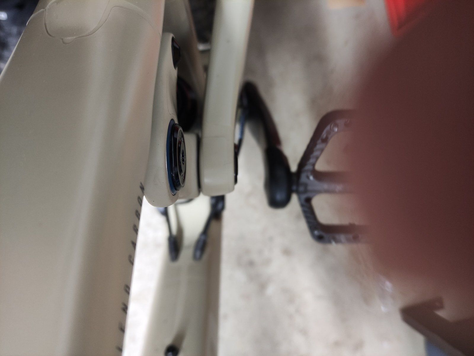

Update:Gerade die erste Fahrt mit dem Hugene gemacht und leider festgestellt, das das rechte Lager vom Rocker entweder nicht richtig drin ist oder der Rocker nicht korrekt ist.Bekomme das Lager aber nicht weiter rein.
Sieht eher so aus als ob die rechte Rockerseite nur 7mm dick ist, die linke Seite ist bei 9mm, und deshalb das Lager raus steht. Siehe Bilder
Wie sieht das bei euch aus?
