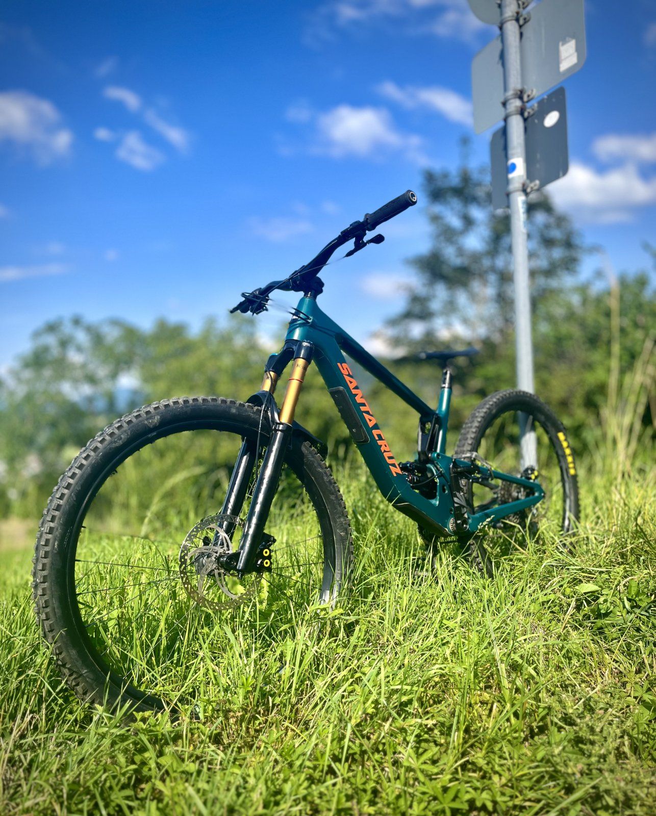

So ich bin jetzt endlich zufrieden mit dem Fahrwerk, der Hover ist zwar Sack teuer aber es lohnt sich, der Dämpfer ist wie eine Mischung aus Stahlfeder und Luft. Wenn mir noch irgendwann ein schwarzer Steuersatz über den Weg läuft wird der noch getauscht ansonsten fühlt sich das Rad wie mein altes Bronson an.
Gewicht bin ich bei 14,2kg rausgekommen.

Wow, sehr cool - und ein spezielles Fahrwerk. Hätte es von Formula keinen Dämpfer gegeben, der das so hinkriegt? Der Hover ist aber eh sehr spannend! Das Gewicht ist auch fein, unter meinem Bronson V3. Die Laufräder sind wohl Carbon, oder?
Farblich finde ich die Töne vom Rahmen und der Gabel nicht ganz zueinander passend, aber erstens ist das sicher individuell, zweitens muss die Performance stimmen und drittens verwechselst du dein Rad sicher mit niemandes anderem.
Jedenfalls viel Freude damit, v.a. beim Fahren!!!

Stahlfeder passt rein kann aber sein wenn die Feder tordiert das diese im Tunnel schleift, neuer Luftdämpfer von Formula würde passen aber ich will kein Betatester sein. Daher intend und Ruhe ist, wollt den eigentlich schon immer mal testen und es hat sich gelohnt.
Genau die Laufräder sind aus Carbon.
Farbe klar polarisiert wirkt in natura aber viel geiler. :D
Gruss
Bgh
Was mich interessieren würde ist, wie groß der gefühlte Unterschied zum Öhlins TTX1 ist denn Du vorher ausprobiert hast? Vielen Dank.
Nicht vergleichbar, da der öhlins viel zu progressiv wurde durch die kleine Luftkammer, hätte mehr als 35% sag fahren müssen das er den Federweg freigegeben hätte. Im Bronson hat er perfekt funktioniert und es gab auch keinen Gedanken das ich einen anderen Dämpfer will. Hatte versucht ob ich den ttx2 reinbekomme dort hat aber das Ventil in jeder Einbaulage den Rahmen beim einfädeln touchiert.

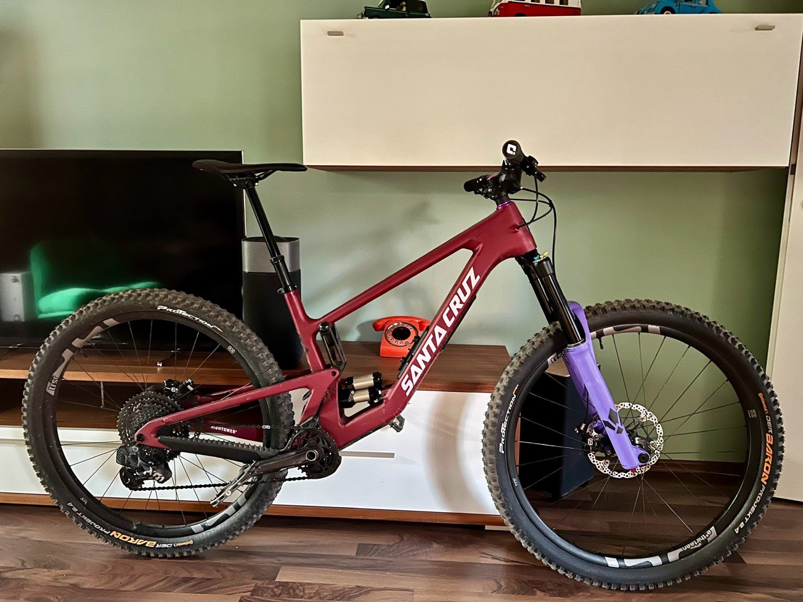

Hey zusammen!
Hab hier mein HT3 Build:
  • MT5 mit Oak Root Hebeln (die Sram Code R waren gar nicht mein Fall!)
  • 160er Gabel vorne (Macht das Bike echt noch ein gutes stück Stabiler!)
  • OneUP Alu Bar (Der Burgtec Lenker war gut, aber der Oneup passt mir etwas besser :) )
Tausch des Dämpfers, hier bin ich noch am experimentieren, den Rock Shox Super Select+ hab ich recht schnell verkauft, der war gar nicht mein Fall, bei meiner Fahrweise doch öfter mal durch gerauscht, vermutlich hätte ich da noch tunen können doch war dann nicht so happy mit (das war letztes Jahr), dann kam kurzfristig der Fox Float X 2022 rein, der war verglichen mit dem Dämpfer davor ein gutes stück progressiver, was mir gut gefallen hatte, kein durchrauschen mehr.
Wie dem auch sei, ich bin an einen günstigen RS Deluxe Ultimate rangekommen, hab den HBO + Progressive Can nachrüsten lassen und bin gerade sehr zufrieden damit! Fühlt sich ein gutes Stück linearer an als der Fox Float X (auch trotz Progressive Can) und bei guten ruppigen Abfahrten hab ich immer noch ein paar MM Federweg übrig (HBO sei dank) und wenn ich mal komplett sketchy lande hab ich auch dank den HBO eine noch weiche Landung. 1 Token drinnen, Retail L Tune aber passt mir gerade sehr gut!
(30% Sag, alles an Compression auf 1 gesetzt, relativ langsamer rebound)
Wippen beim hochfahren ist ganz leicht zu sehen wenn ich direkt runter schaue, spür das aber nicht wirklich tbh. fühlt sich auch sehr gut an, ich bin gespannt wies mal wieder im Park sein wird, evtl. spiel ich noch am Setup rum, all in aber einfach ein unfassbar spaßiges Bike!
Cheers!
