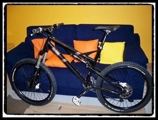

mein Rose Uncle Jimbo 1 2010!!!
Auf der Suche nach dem klacken.
Schaltauge gesäubert, Pedale ab und neu gefettet, Kettenblätter abgebaut und nachgezogen, Maxle zerlegt, gesäubert & nachgefettet, Sitzrohr gereinigt und geschmiert, Sattel überprüft, Probefahrt gemacht und die Schei$$e klackt immer noch :lol::lol::lol:
