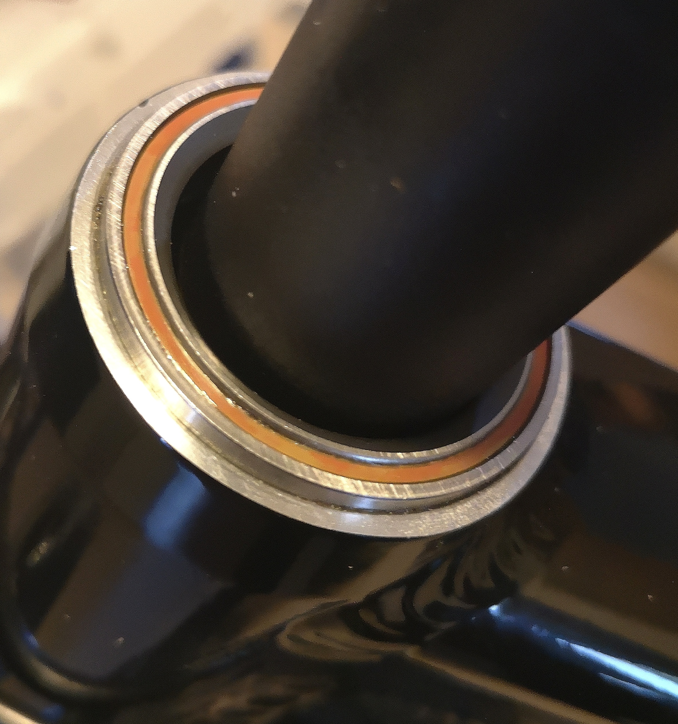

Enduro. Steuersatz ist hier vollintegiert. Also nicht nur halb. Minimalstes Spiel oben wenn man Vorderbremse drückt. Halben millimeter. Was tun oder normal?
Hilfreichster Beitrag geschrieben von taunusteufel78
Hilfreich
Zum Beitrag springen →
Einstellen vielleicht.....???? 🙄
Gibt nix einzustellen. Hab das jz ausgebaut, Foto. Da ist 1mm Luft zwischen Gabelrohr und IS Lager. Passt also nicht 100% * exakt. Ist das so korrekt??? An Lager kommt dann der Ring direkt drauf (im Foto hochgezogen), macht es zwar mit dem Rohr bündiger aber immer noch nicht 100% *. Daher minimalstes Spiel. Was tun? Neues IS Lager oder ist das so normal???
Das ist korrekt so.
Der Kompressionsring (mit Konus nach unten zum Lager hin!) nimmt das Spiel zwischen Gabelschaft und Lagerinnenring.
Letztendlich wird das ganze erst spielfrei durch die Vorspannung über die Ahead-Schraube.
Vorraussetzung ist, dass zw. Ahead-Kappe und Ende Gabelschaft noch etwas Luft (2 - 3mm ca.) ist, damit die Komponenten "zusammengezogen" werden können.
Gerade spielfrei, nicht mehr. Dann ist erst der Vorbau nach Vorgabe (Nm) festziehen...

Sieht hier so aus als ob das Lager rostet....(braune Farbe)....
ggf. neue Lager oben und unten..und vor dem einbau das Lager intern anständig mit Fett (Motorex 2000 o.ä) aufüllen.....
Ja, neue Lager würden dem Rad gut stehen,
aber auch nicht lange halten bei DER Montage... 🤐
Was für einen genauen Außendurchmesser hat denn der Gabelschaft? Der Schaftdurchmesser sollte 28,6-0,15 mm betragen.
Mir ist vor vielen Jahren auch mal ein untermaßiger Gabelschaft in die Hände gekommen, der es nicht zuließ den Steuersatz spielfrei einzustellen. Ich habe mir dann mit einem Streifen Spionblech in Stärke 0,1 mm beholfen, welcher zwischen Kompressionsring und Gabelschaft mit eingeklemmt wurde.

Das von dir erwähnte Spiel zwischen Gabelschaft und Lager ist normal und verschwindet beim Einstellen des Steuersatzes, vorausgesetzt der Steuersatz ist korrekt eingebaut und alle beteiligten Bauteile sind masshaltig.

Ist es überhaupt der Steursatz? Halben mm würde ich jedenfalls nicht spüren, wenn ich am Steuerrohr fühle. Wenn es nur ein gefühltes Spiel ist, wenn Du mit gezogener VR-Bremse das Rad bewegst, könnten es auch einfach die Beläge im Sattel * sein.

Ich hege Zweifel. Die "Luft" ist normal und wird durch den konusring ausgeglichen.
Kannst du mal prüfen ob der Vorbau ausreichend über den schaft übersteht und die aheadkappe nicht auf dem schaft aufliegt?
Die Lösung steht wahrscheinlich in Post #6
Steck das nochmal zusammen stelle das Spiel ein, schraube den Vorbau fest, entferne die Kappe und mach nochmal ein Bild, wo man das Ende vom Gabelschaft sehen kann.
Rostet nix. War wegen Blitz und Fett so Rot haha. Hab neues Fotos gemacht.
Das ist Optimismus :D
Im Lager wirds so aussehen wie im Bild weiter oben. Das rostige Fett hat sich mit der zeit nach aussen gearbeitet und du hast es aussen abgewischt...
Diese Lager lassen sich öffnen. Es sind keine Kugelringe drin, die einzelnen Kugeln fallen raus => mache das am besten auf dem Boden auf einer hellen Unterlage.
Putze das mal und fette es neu ab, dann läufts noch ne Zeit lang.
