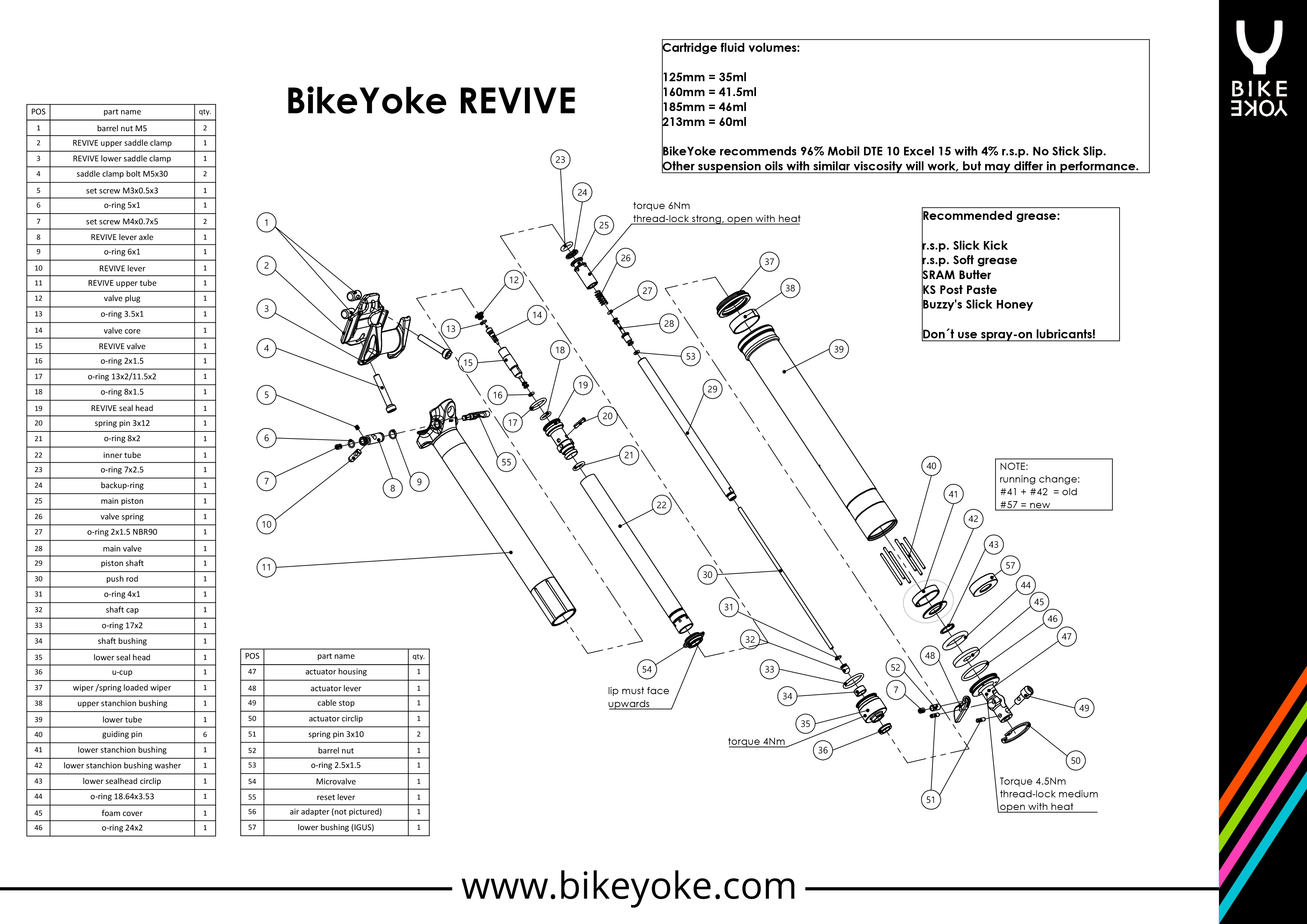

Meine Revive 3.0 löst extrem schwergängig aus, also der Triggy lässt sich nur mit hohem Druck bewegen. Stütze ausgebaut, Außenhülle und der Zug selbst läuft sauber, alles easy. Hat jemand einen Tipp was hier die Ursache sein könnte?
Ich bin, glaube ich, verwirrt, aber nur mal zur Klarstellung:
1. Wenn der Hebel unten an der Stütze hängen bleibt und der Remote dadurch nicht mehr sauber zurückstellt, dann kann es nichts mit dem Reset-Hebel oben zu tun haben. Die habven nichts miteinander zu tun. Das ist in der Regel mangelnde Schmierung an der Hebelage der Ansteuerung oder zu viel Reibung im Zug.
2. Wenn der Reset-Mechanismus (also das Ding mit dem 4mm Innensechskant) sich nicht von alleine zurückdreht, dann ist entweder die kleine 3mm Madenschraube (#5 auf der Explo-Zeichnung) zu fest angezogen (1,5mm Inbus). Dise kleine Schraube ist nur eine axiale Sicherung für die Reset-Achse/Welle #8. Nur soweit anziehen, bis sie Kontakt hat und nicht weiter.
Eventuell ist die Achse/Welle auch so verdreckt, dass sie dadurch sich nicht mehr drehen will, aber das wäre seltsam. Ein ganz krasser Fall wäre, wenn der Kopf der Stütze so beschädigt wäre, wenn die Bohrung plastisch verformt und nicht mehr rund wäre.
Achse raus, Achse und Bohrung Kopf reinigen, bissl Fett drauf, und dann muss sich die Achse drehen lassen und zurückstellen, ansonsten stimmt was Größeres nicht.
