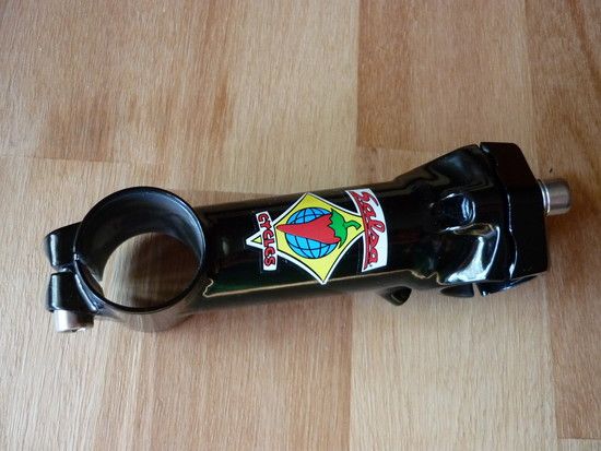

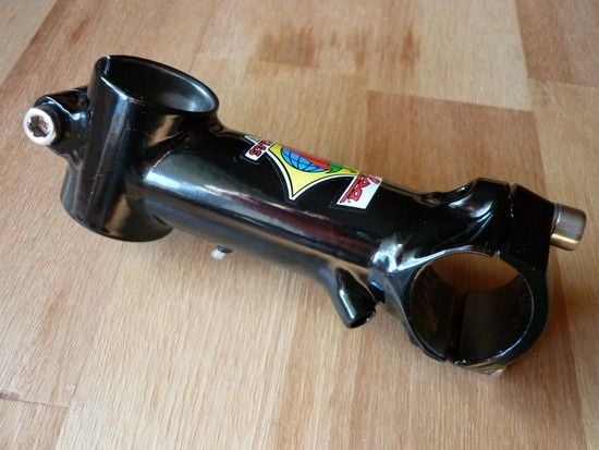

Hab mal was gebastelt...
Super Marco,
dann komm ich diese Woche mal zum testen vorbei !
Eigentlich bräuchte ich ja den 0 Grad Salsa von chowi, vielleicht bin ich ja schneller bei Marco :lol:
Gruß Malte
Sind ja alles Vorbauten von/für verschiedene Leute :)
Nehme mal das "Sieht doch gut aus!" als Kompliment :D
Gruß
Marco
Hallo Marco,
das ist natürlich ein Kompliment! Allein dafür, sowas zu machen, ist ein Kompliment fällig. Und dann sieht es eben noch passabel aus, was will man mehr...
Viele Grüße,
Georg
P.S. Hmm, vielleicht sollte ich mal ein paar Stahlvorbauten einlagern. So wie das aussieht, werden die bald rar, wenn sie KEIN Gegenlager für den Bremszug besitzen. :)
Danke Georg ,
ich bin erstmal versorgt mit Vorbauten,aber mir schwebt da noch ne Lenker/Vorbau Kombi ala Hammerhead vor :D
....hat noch jemand nen netten Lenker mit min. 9° aus STAHL ;)
georg,
wuerdest du die vorbauten nach dem umbau noch als dauerfest einstufen? ich weiss, dass es solche loesungen auch serienmaessig gibt (brodie z.b.) aber evtl. sind die wandstaerken da ja angepasst. ich stelle mir halt vor, dass eine bohrung ja eine schwaechung ist bzw. "stress riser" gerade beim widerholten verdrehen des rohrs. ob die verloetung die schwaechung wieder gut macht?
ist keine kritik an der arbeit. ich hab sowas auch schon oefters ueberlegt. ich finde es ist die eleganteste loesung und ahead vorbauten mit widerlager sind halt sehr rar.
gruss, carsten
Würde mich auch mal intressieren!
Zwei Vorbauten laufen bei mir selber ja im Dauertest,falls was bricht,werde ich es berichten.
Denke mir aber auch,dass ein Stahlvorbau ja eher reißt/verbiegt und nicht gleich komplett abbricht!
Gruß
Marco

Hallo Carsten,
das kommt jeweils auf den Vorbau und die Wandstärke des verwendeten Rohres an. Wenn es kein Leichtbau ist, sehe ich da wenig Probleme. Ich habe so einige Vorbauten aufgesägt, da kommt einem schon manchmal das Grausen, aber es hält doch. :)
Die Schwächung ist relativ gering, wenn es mit engen Spaltmaßen und Silberlot gemacht ist.
Viele Grüße,
Georg

Wurde heute mal getestet...
...hält :daumen:
