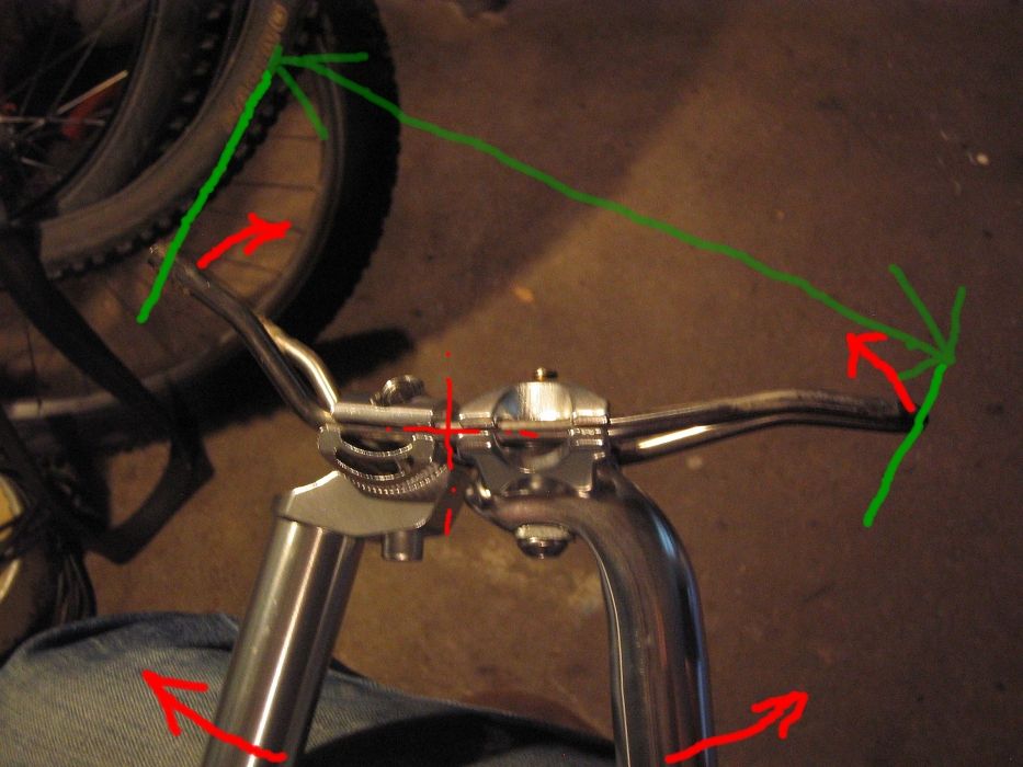

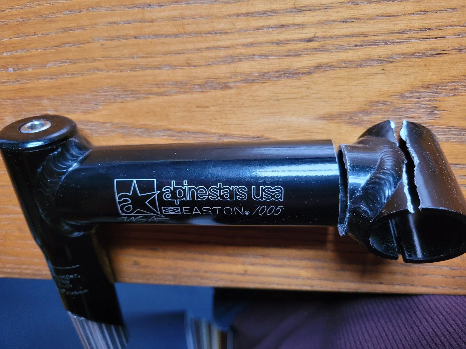

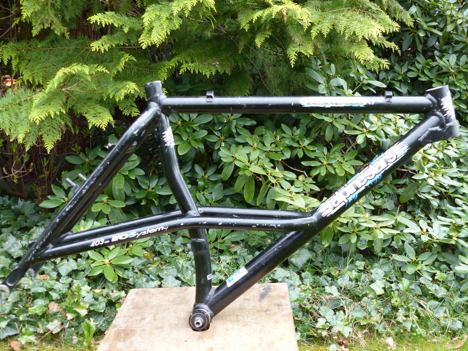

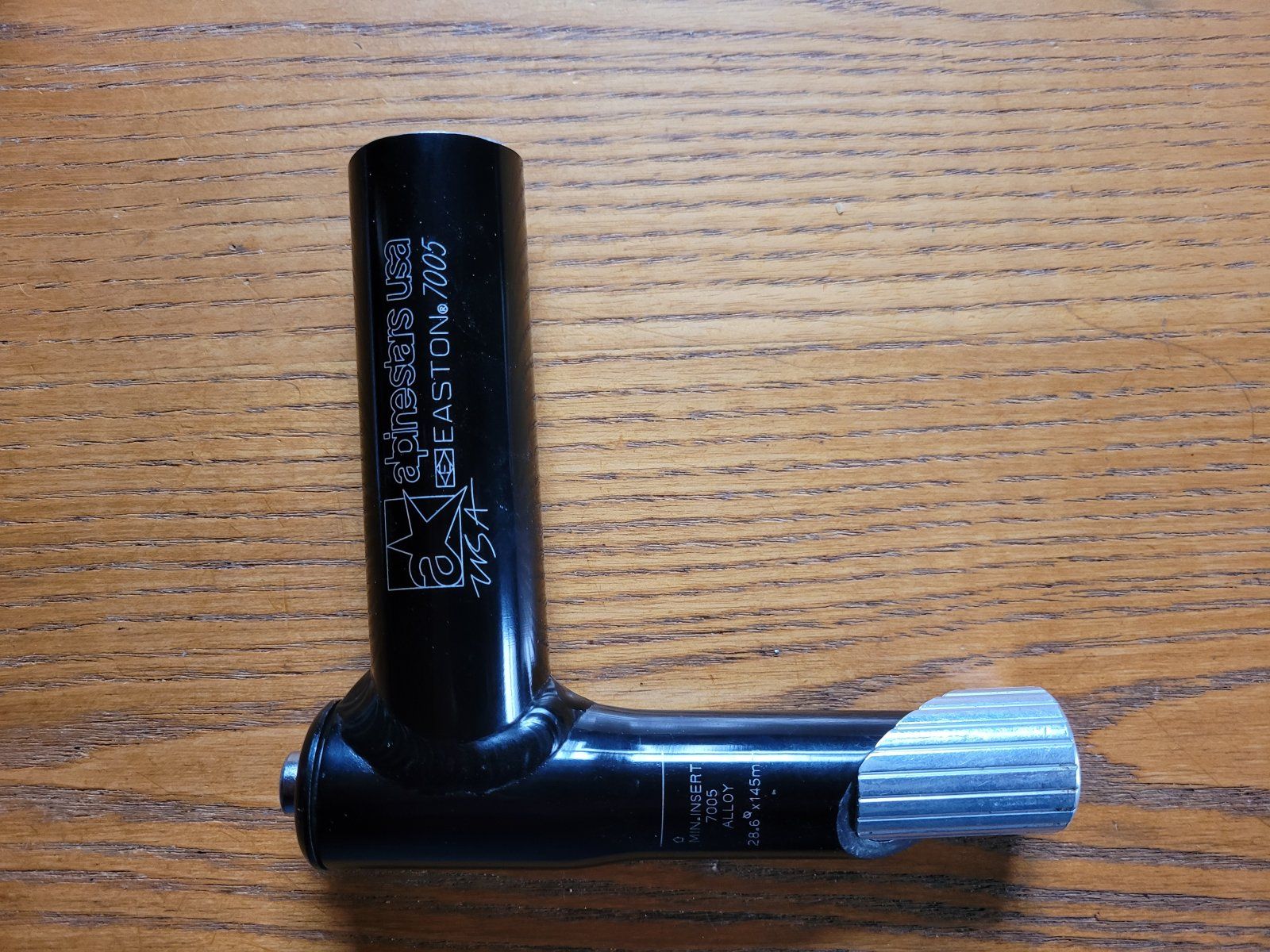

aus einem NOS 1 1/4" Vorbau von Alpinestars (da waren doch die Rahmen auch so schön rissig ...)
ein prima Lenkerhörnchen gebastelt ! :D
Nun suche ich noch eines für rechts und einen Lenker mit Innenmaß 28,6 mm für einen Monsteraufbau ...
Ich glaub ich hab auch noch so einen Riss mit Vorbau dran hier herumlungern (auch von Alpinestars…)! Aber ist ein kürzerer von einem kleineren AlMega DX…
LG
LG
... dann muß ich doch mal auflösen: das war als Spaß gemeint ! :winken:
Einen Lenker mit dem passenden Innendurchmesser (und auch noch einen Vorbau für) gibt es sicher nicht !

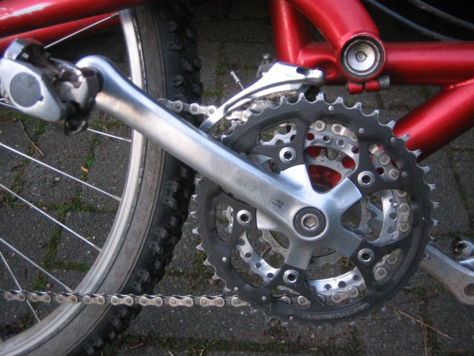

Leider kein Vorher-Bild gemacht, aber jeder kann sich verdreckte Pedale mit vorne gerissenen/-brochenen Käfigen und festsitzenden Käfigschräubchen vorstellen.
Sowas repariere ich nur selten, aber in diesem Fall hat es sich gelohnt, die Käfigreste zu demontieren, abzuschneiden und die Einzelteile aufgearbeitet und v.a. umgedreht wieder zu montieren ...

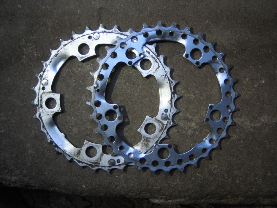

Heute habe ich Löcher gebohrt.
Ich mußte mich doch mal um den Antrieb vom Schlecht-Wetter-Proflex kümmern. Das 32er drehte
immer durch...
Die Verschleißfestigkeit hatte Priorität und deshalb wollte ich das Stahlkettenblatt. Mit den Löchern kann ich
mir jetzt wenigsten einbilden, es wäre leicht.
(Die Wahrheit ist, daß es immer noch doppelt so schwer ist wie die Alu-Version.)

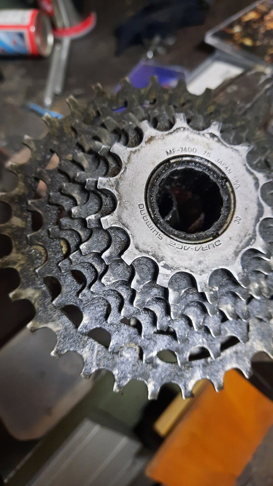

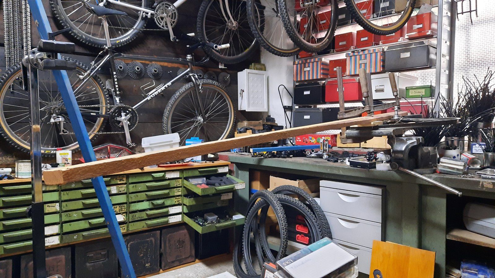

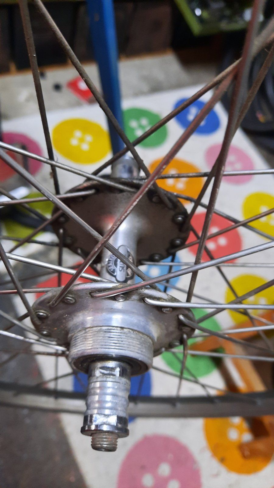

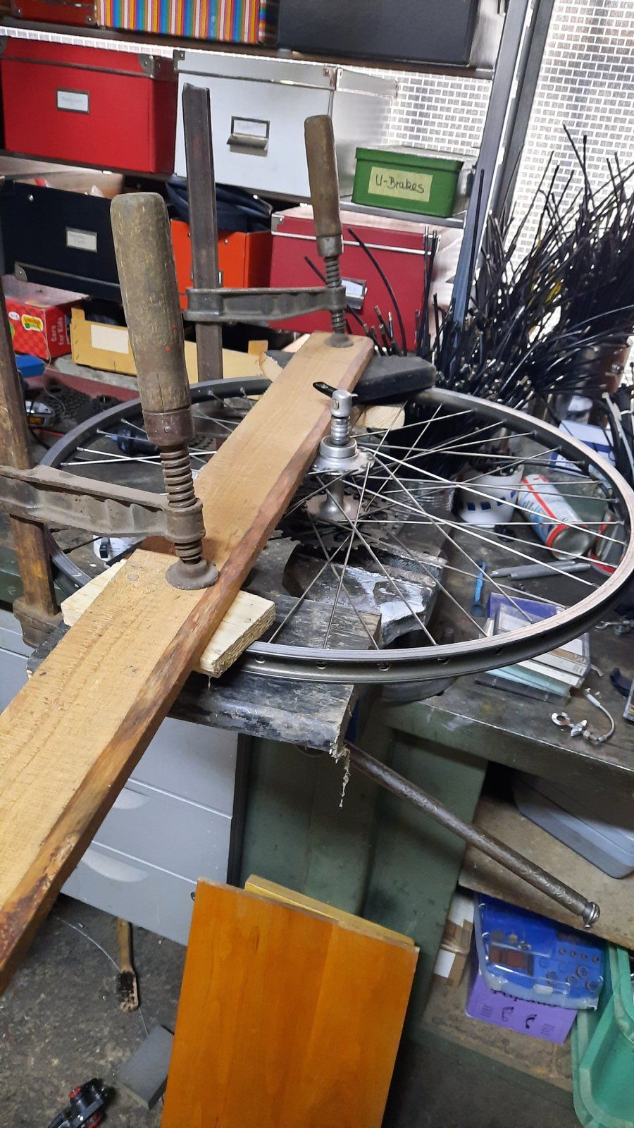

Habe hier ein Laufrad mit Schraubkranz und dieser sitzt fest wie Hölle.
Wärme und Kriechöl hab ich schon probiert.
Hatte jetzt ne Woche Zeit einzuwirken - nix
Dann hilft nur ein langer Hebel
Und siehe da - geht doch
Den Dura Ace Schraubkranz mit 14-32 kann ich bestimmt mal brauchen.
Und das Laufrad mit Suzue Nabe und Tandemfelge hat es auch unbeschadet überstanden
Fazit : Gewaltig ist des Menschen Kraft , wenn er mit dem Hebel schafft

Mich verwundert immer, dass Schraubkranzabzieher das unbeschadet mitmachen.
Die Werkbank ist sehr stabil - hier haben mehrere Generationen Schlosser dran gearbeitet und da wurden schon ganz andere Sachen drauf gerichtet/gebogen - die zuckt nicht mal bei so etwas .
Der Abzieher hat nur vom Klemmen im Schraubstock einen etwas gequetschten Sechskant, aber der Vielzahl sieht noch aus wie neu ( hab aber schonmal einen bei so einer Aktion abgedreht )
