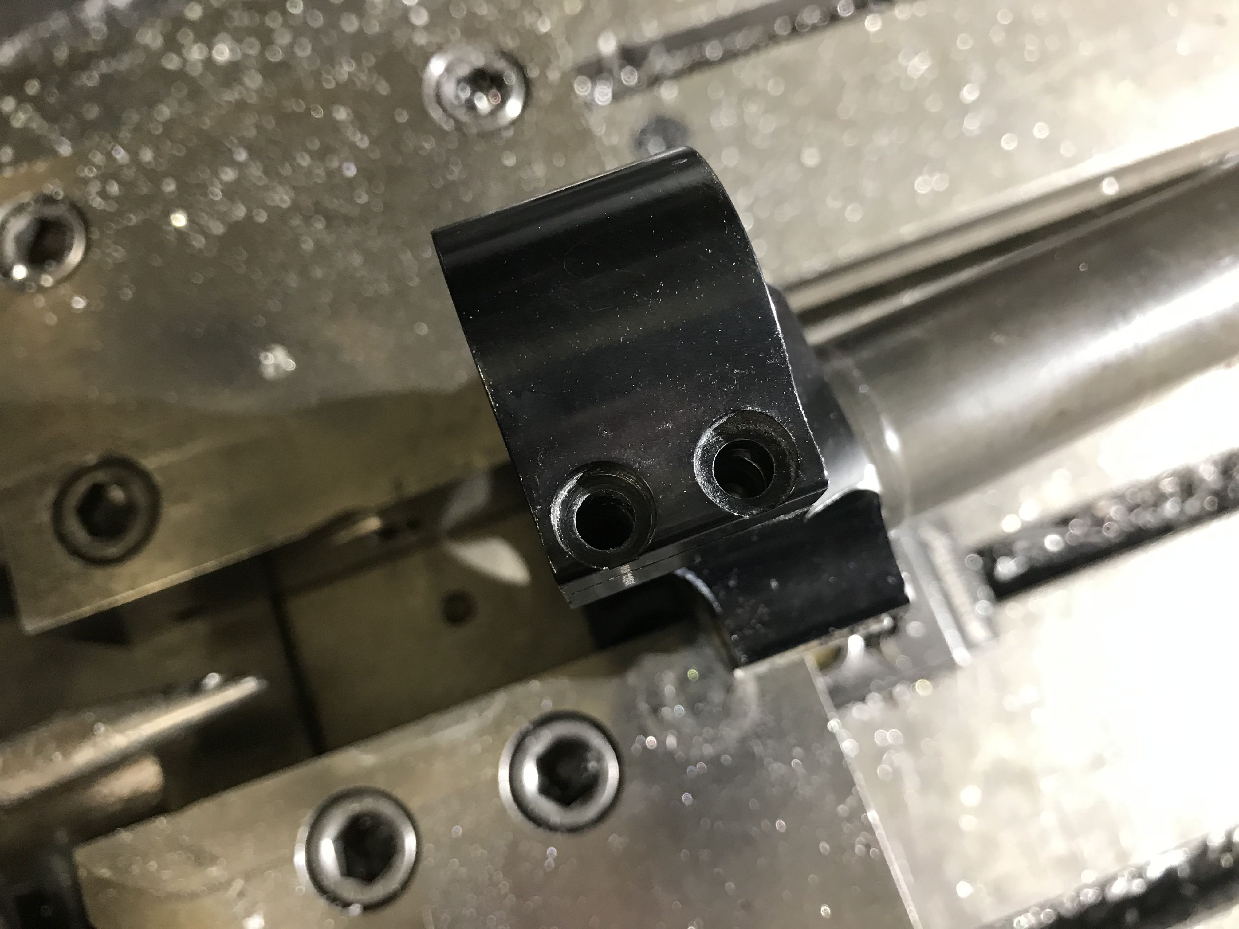

Immer diese Principia-Fahrer... Man oh man. Problem war, abgerissene Schraube - in Alu... Total weiche Schraube.
Naja, nach erfolglosem Versuch Sie raus zu bohren, mußte eine andere Lösung her. Ausfräsen. Gesagt getan. ;)
Wie gut das man Spezial-Werkzeug hat. Also ran an die Bulette und weg mit den Resten der Schraube. Schön piano forte.
Das geile war, wie Steigungen aus der Bohrung kamen. Also gewonnen! :D
Gewinde nach geschnitten, ging wunderbar. Hab es auch gleich etwas tiefer geschnitten. Paßt!

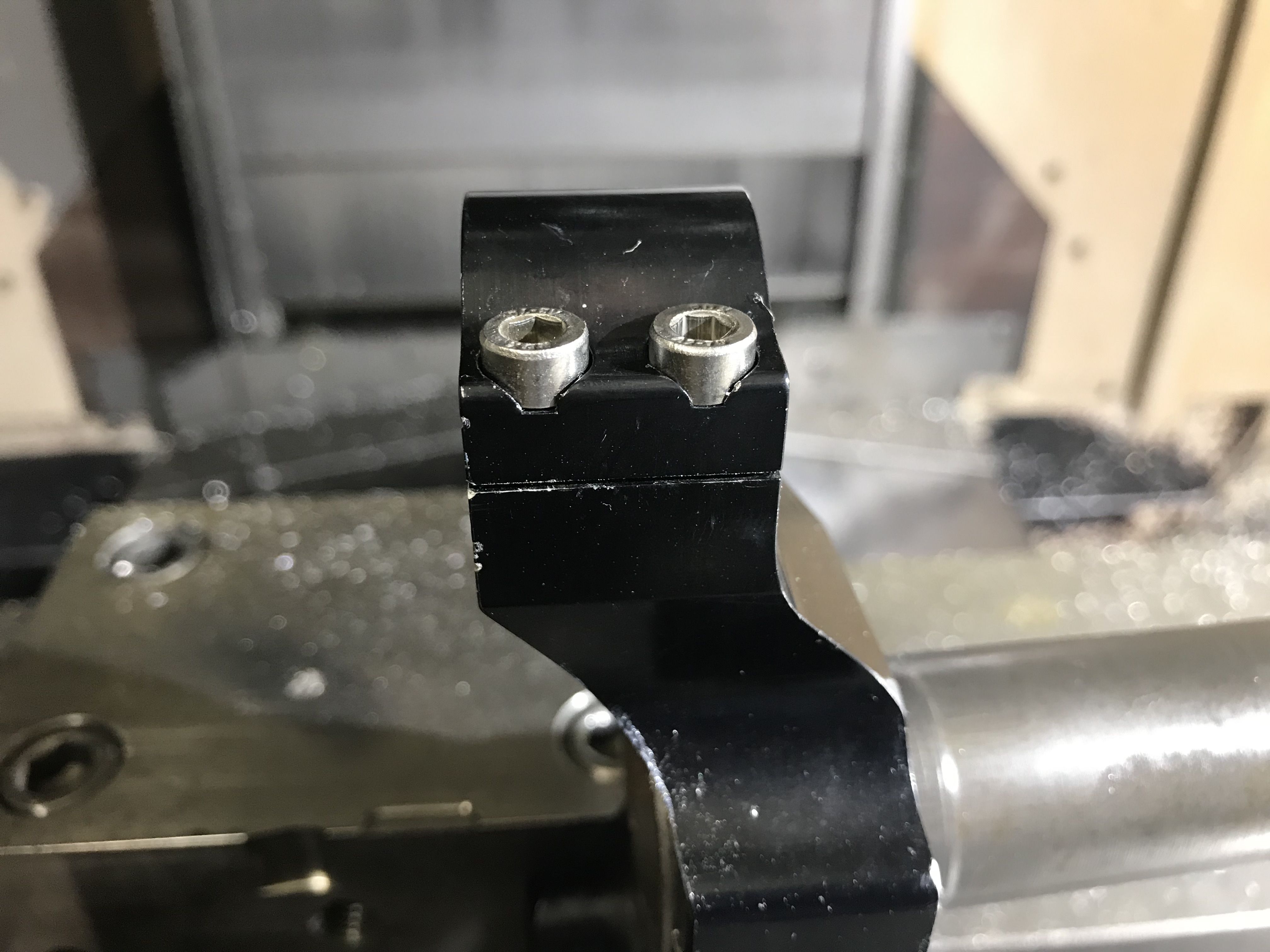

und mit neuen Schrauben bestückt. So @kutte jetzt kannste wieder Gas geben.
Natürlich komplett bestückt, Service bleibt Service. :mexican:
