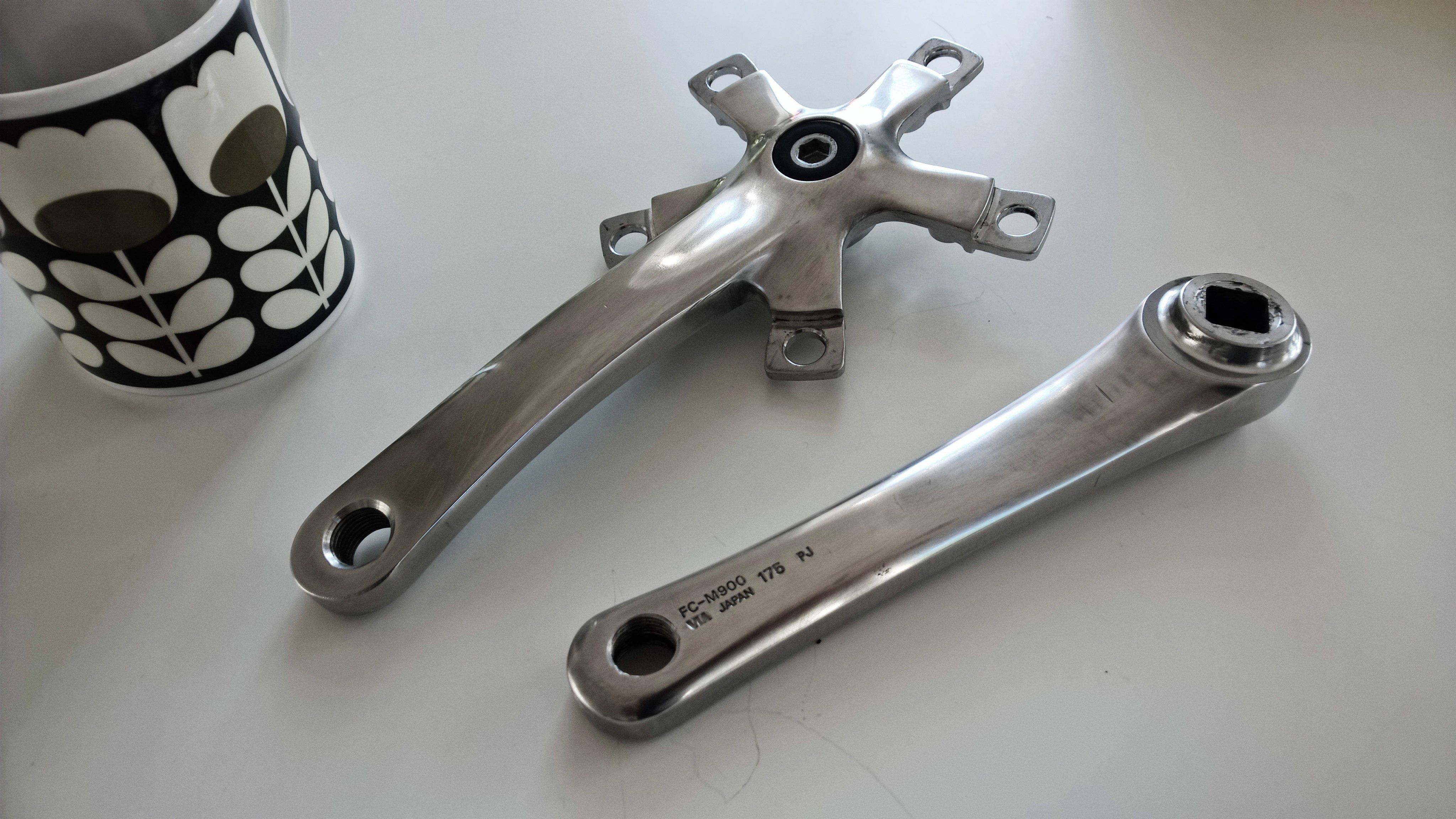

Eine nicht mehr ganz originale M900 Kurbel in der seltenen Länge von 150mm. Nun kann das neue Rad vom Junior endlich komplettiert werden.

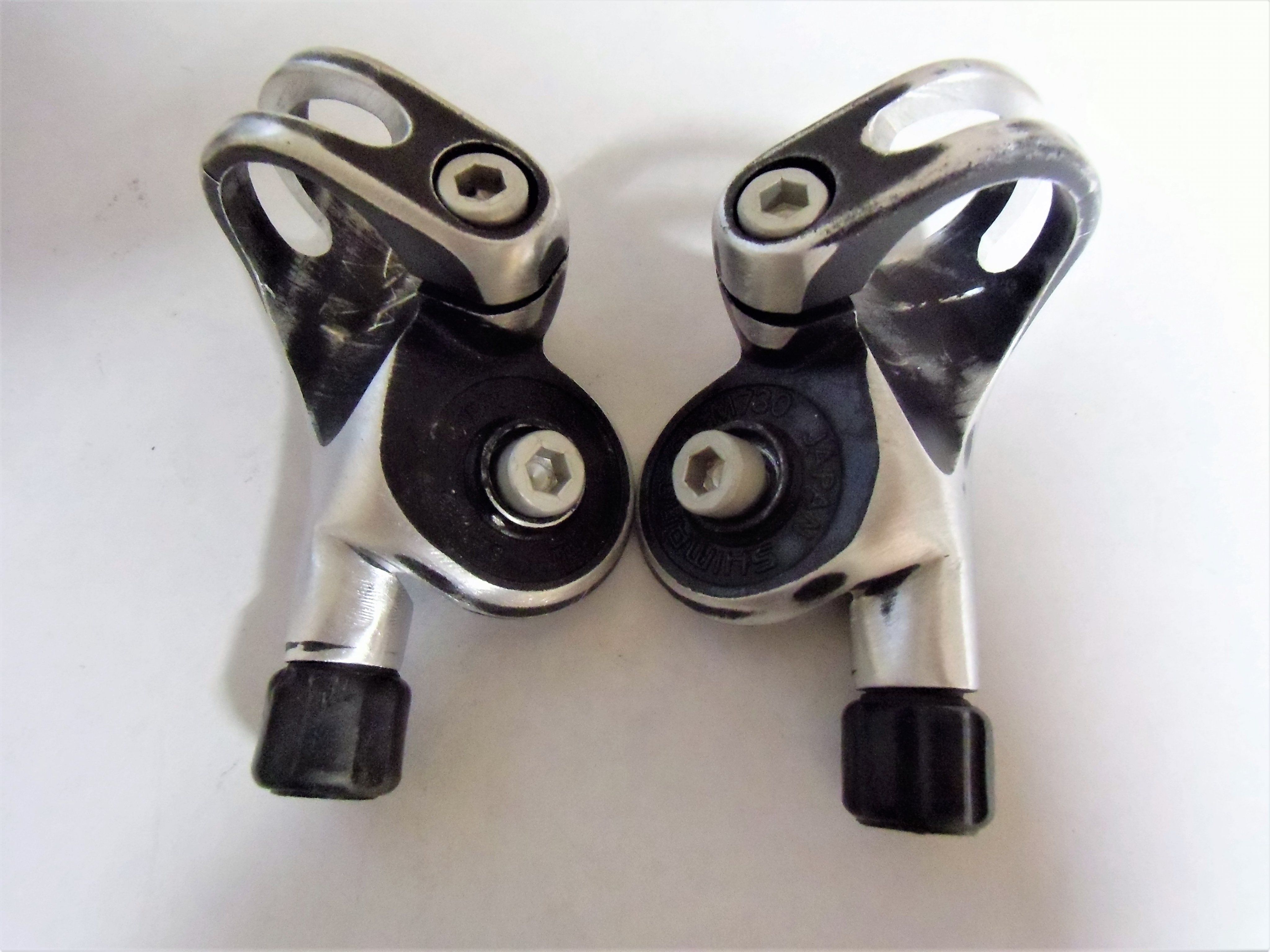

Hier eine jungfräuliche Ausgangsbasis:

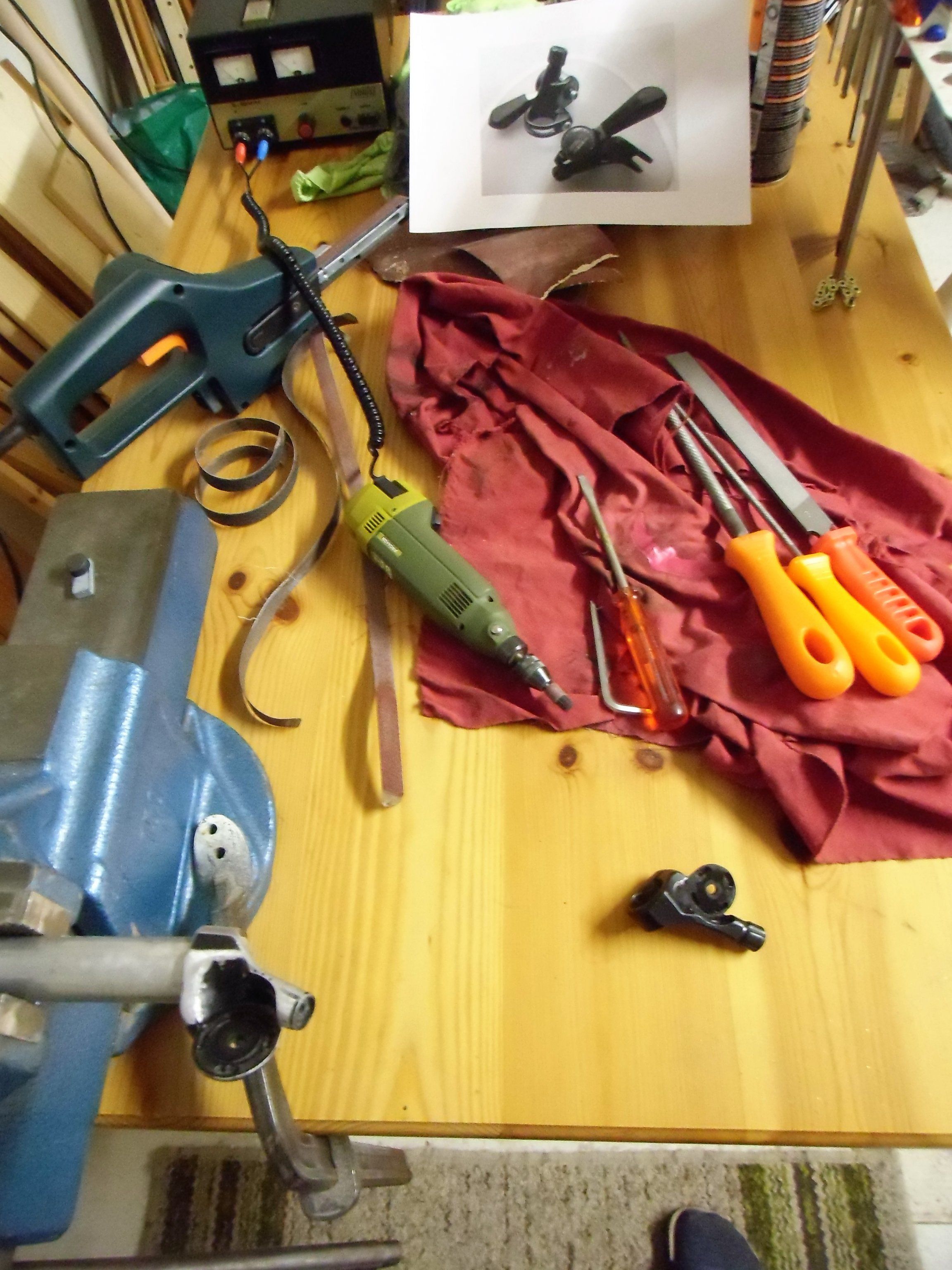

Hier mal meine Ausrüstung:
Die Powerfeile braucht man nicht unbedingt, bei dartigen Kleinteilen ist damit schnell mal zuviel abgetragen. Wenn man damit Übung hat, kann sie den Zeitaufwand aber ungemein reduzieren.

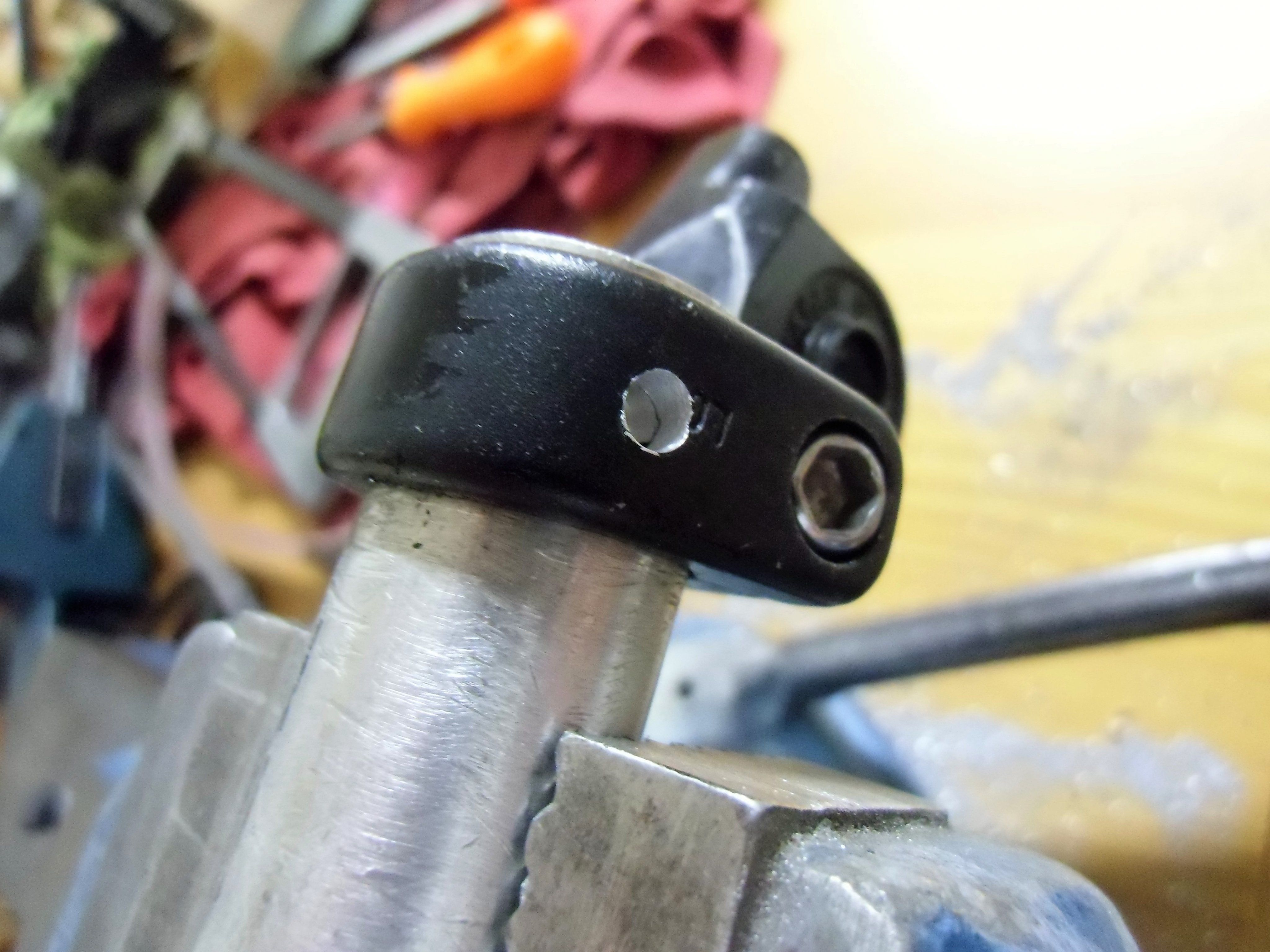

Ungefähr da, wo die "Schlitzung" aufhören soll (ca. 3mm vorher), wurde jeweils ein 4er Loch gebohrt:

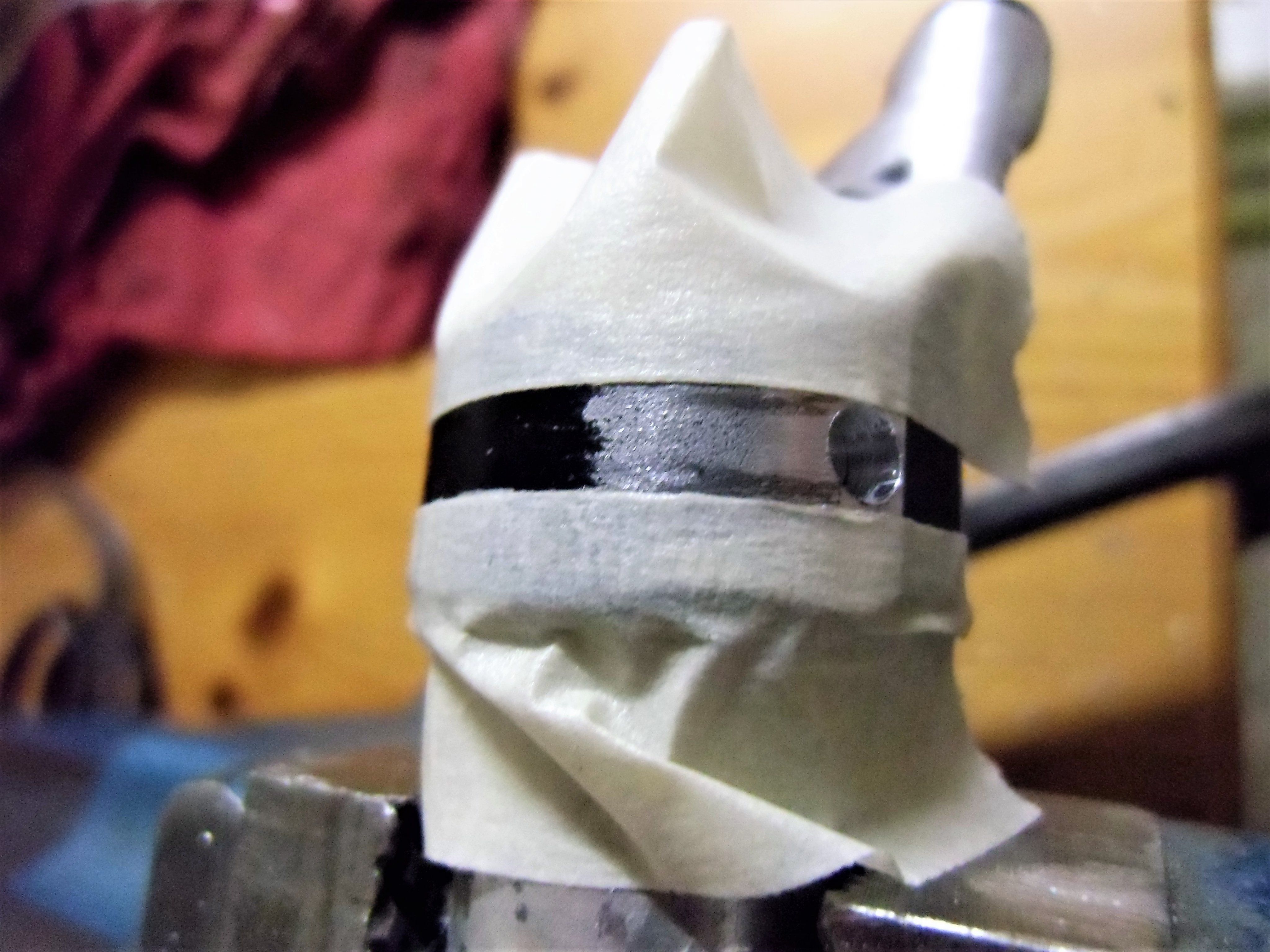

Dann mit Tesa die beiden Löcher links und rechts verbunden:

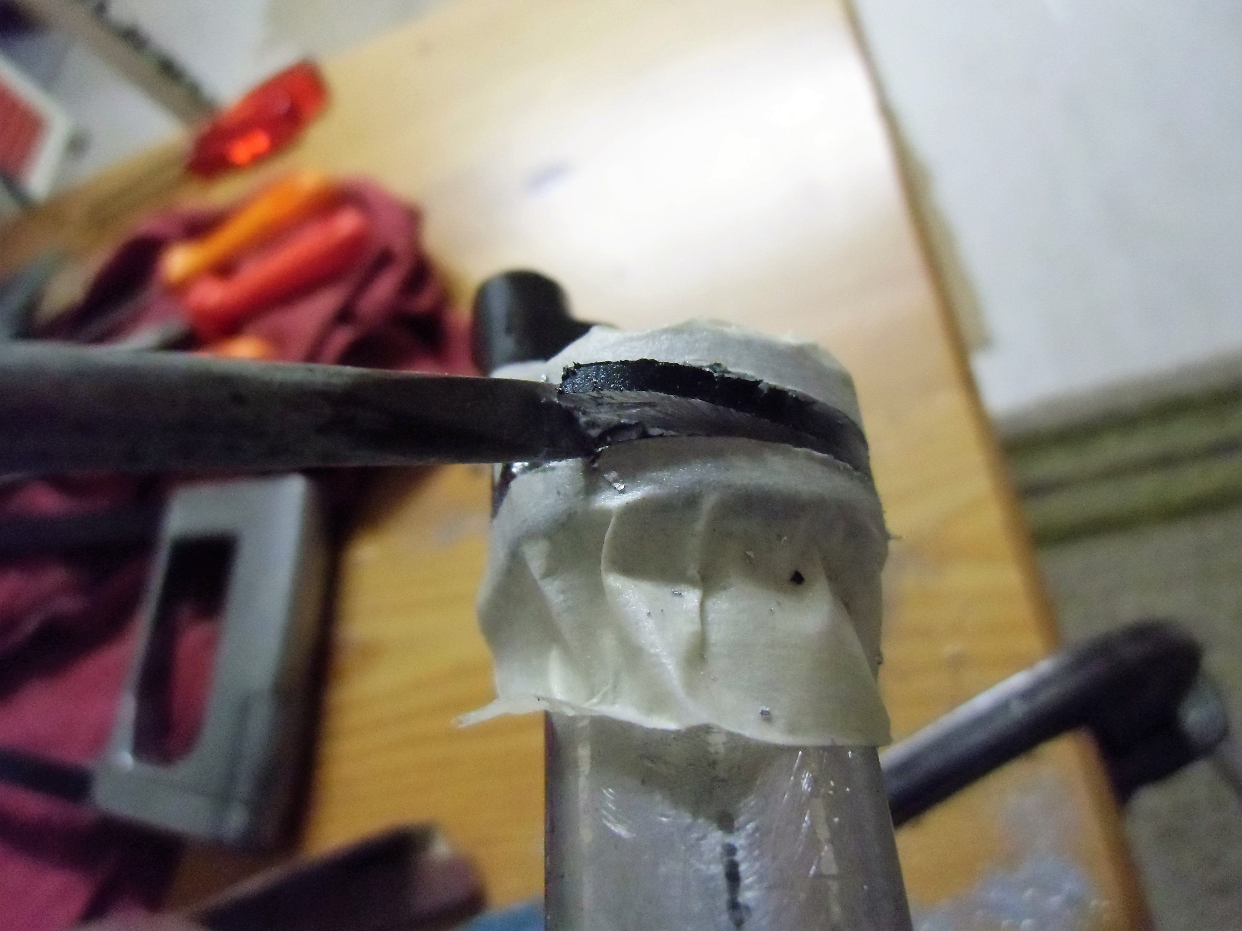

Der Tesa gibt ungefähr vor, wo ich mit der Eisensäge entlangfahren muss:

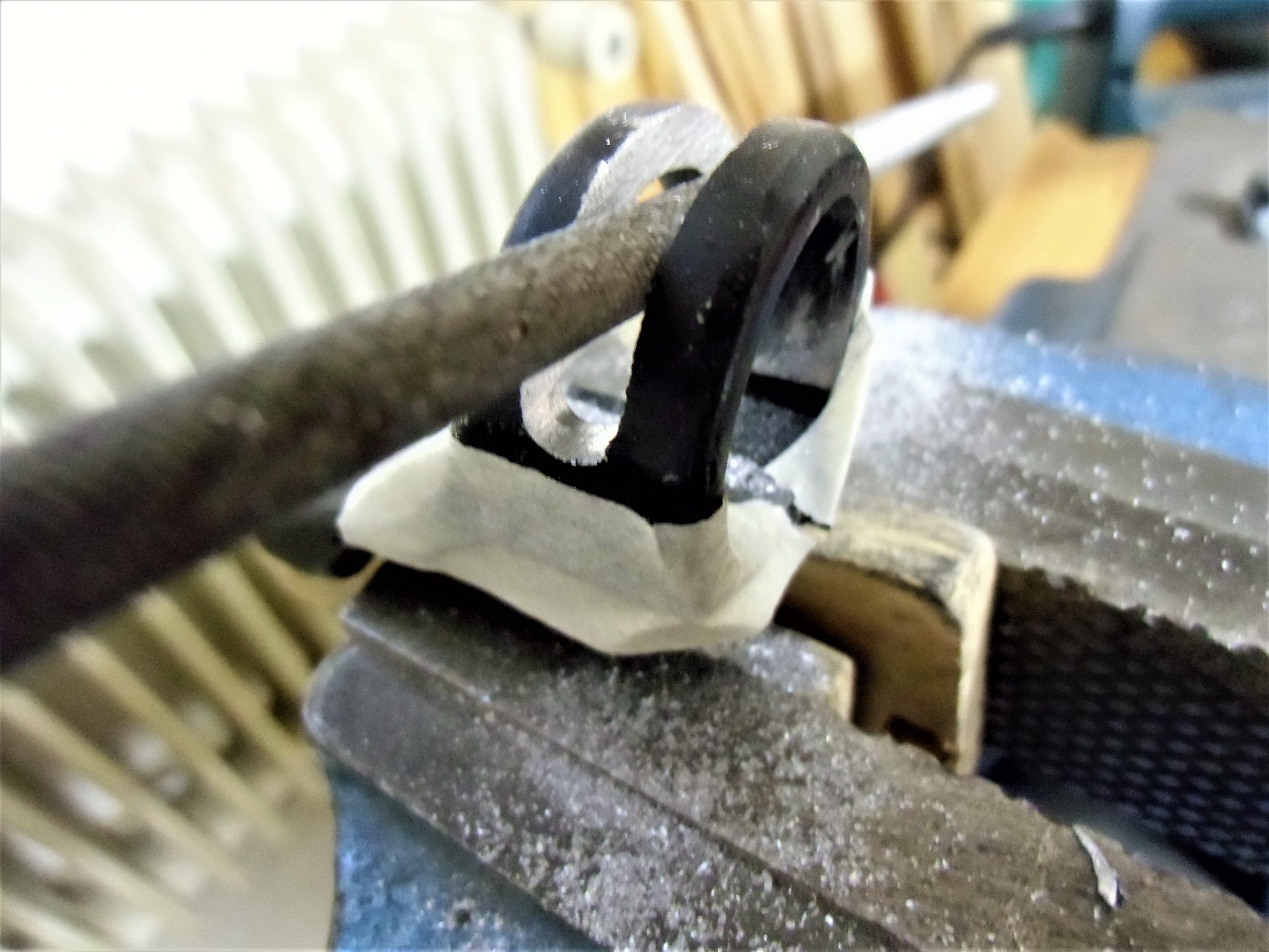

Mit einer nicht zu dicken Rundfeile gehts weiter:
Durch Druck nach links oder rechts kann der Schlitz dabei auch schön ausgemittelt und die "zerrupften" Ausläufe gerundet werden:
Teilweise habe ich auch noch eine Flachfeile hochkant angesetzt. Das Klebeband hier dient als Orientierung, wo das Langloch später aufhören soll.

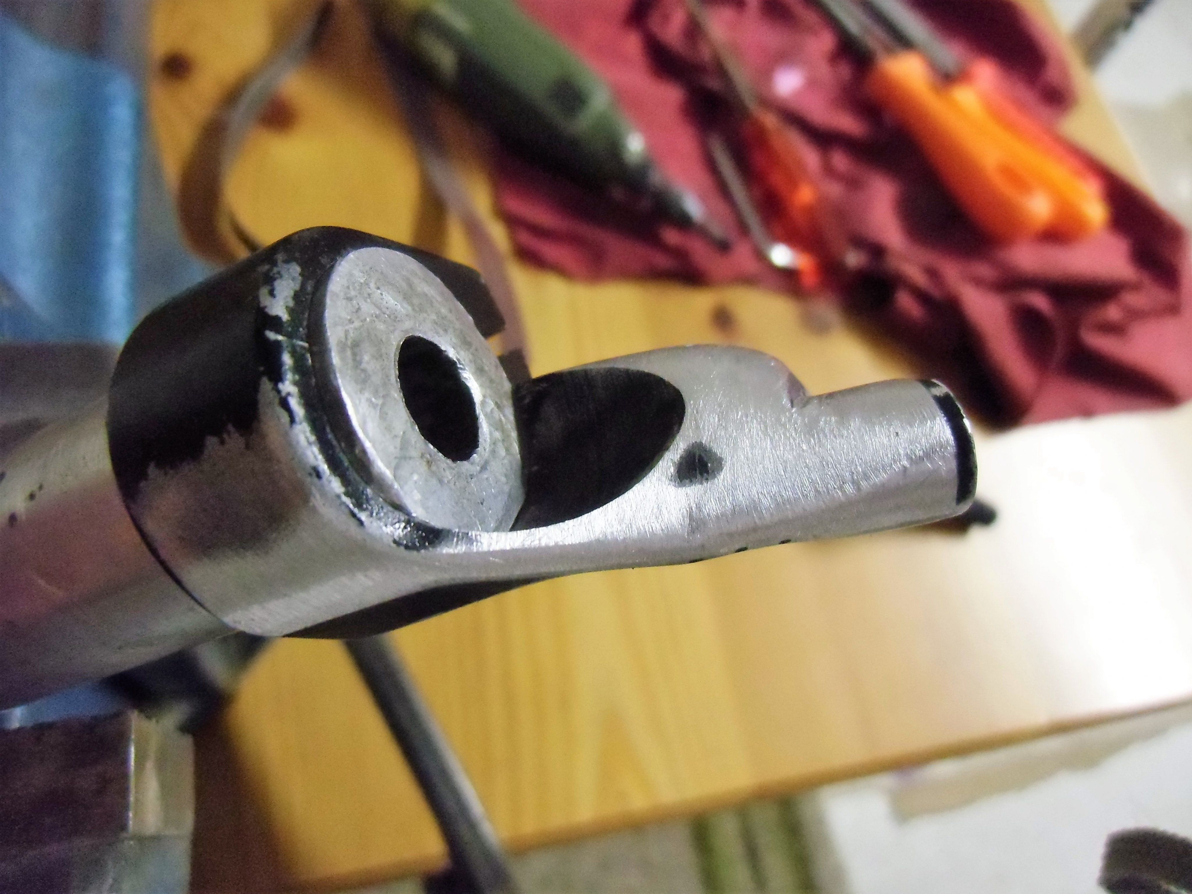

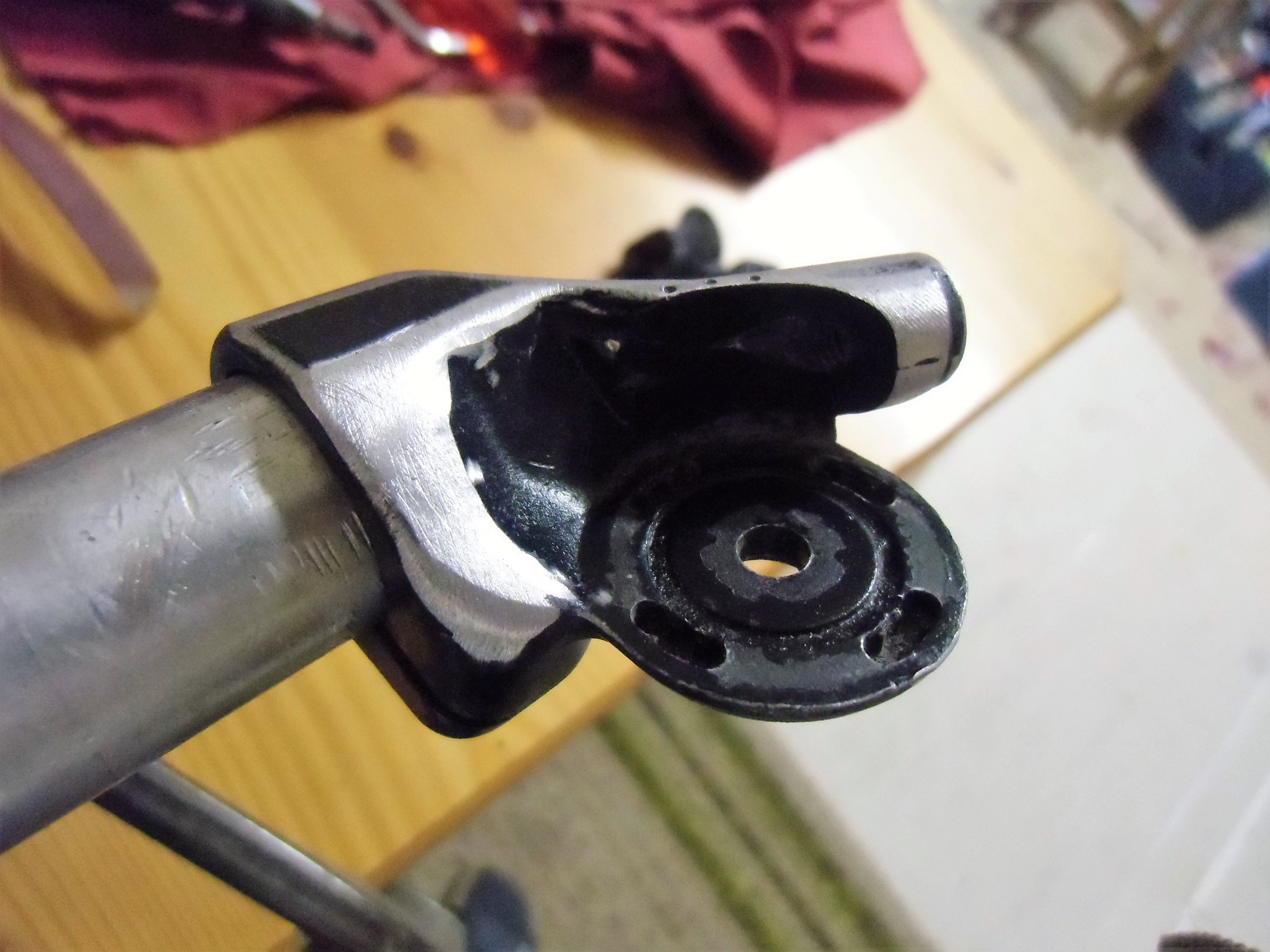

Nach vielem händischen Schleifen sah das dann bei der ersten Schelle so aus:
