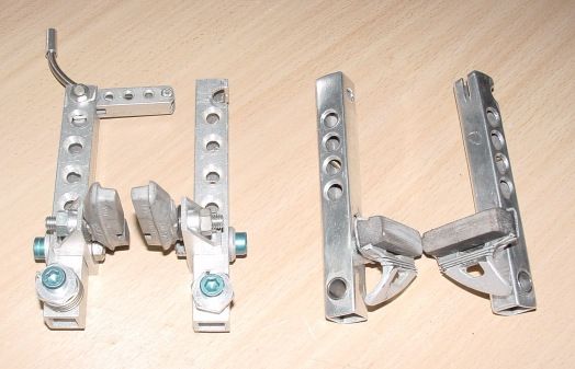

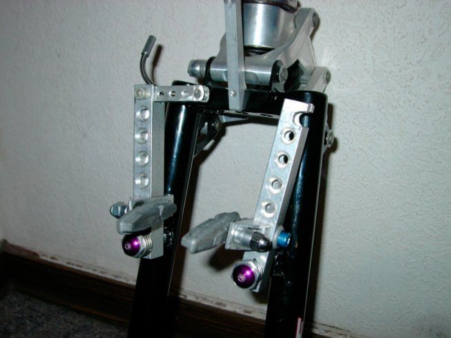

Hatte mir mal selbst Gebla Style V-Brakes gebastelt. Funktionierten (fast) besser als die Originalen. :D

Rechts Original - links Fälschung

Du weißt schon, dass der Herr Gebla hier mitlesen könnte? ;)
Der Schorsch ist aber normal sehr umgänglich. :D
Das ist locker 17-18 Jahre her. Ist längst verjährt :D
Wenn er es sehen sollte, dann entschuldige ich mich für mein Plagiat. Aber "Immitation ist die höchste Form der Wertschätzung" oder so ähnlich ;)
Ich hab sie auch nicht verkauft, sondern selbst benutzt. Liegen immernoch irgendwo bei mir im Keller rum.

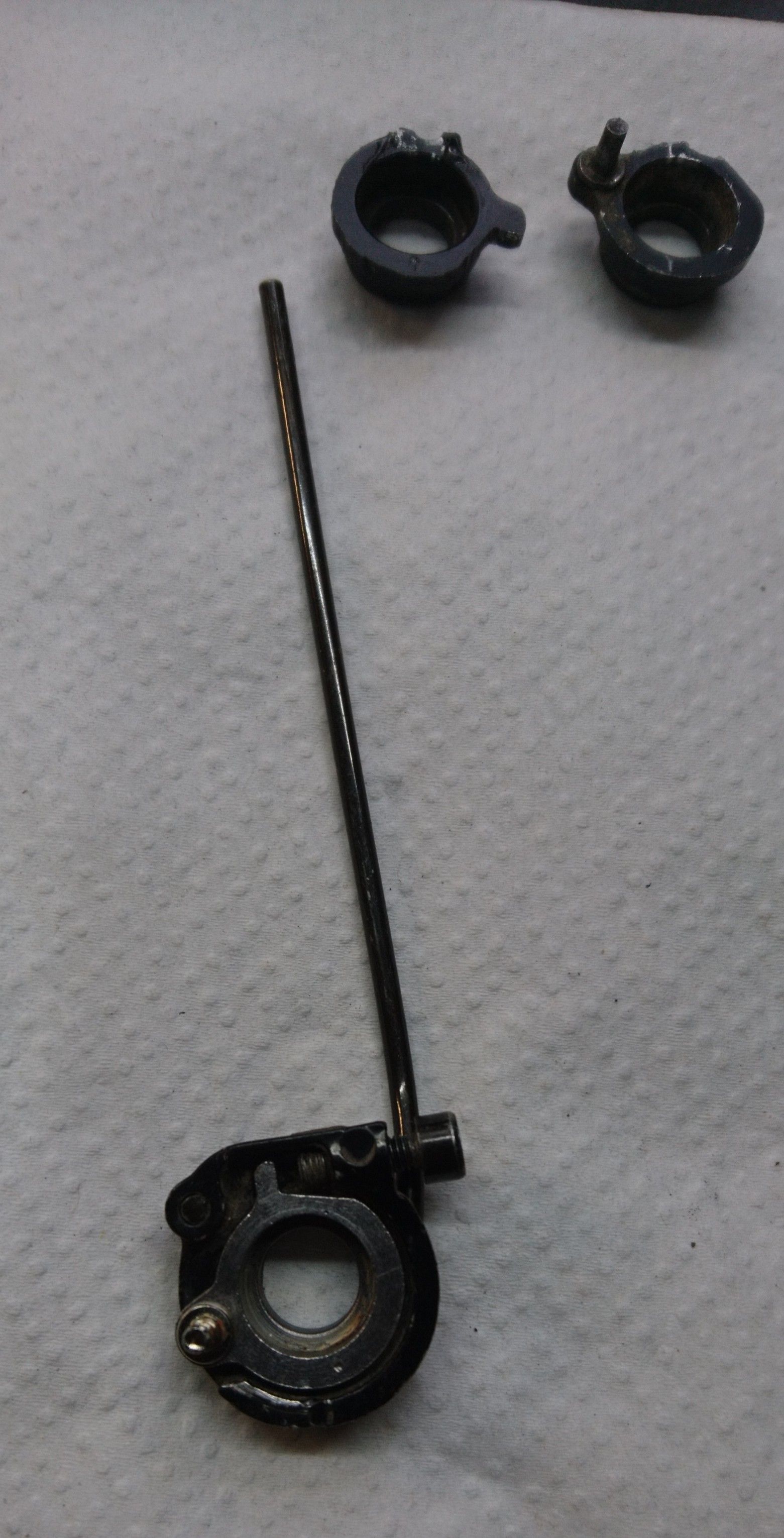

Heute zeige ich mal, wie ich in den 90ern meine XT-Daumenschalter, besser deren Klemmschellen, geschlitzt und erleichtert habe. Da der Markus @msony für seinen neuesten Aufbau (https://www.mtb-news.de/forum/t/rektek.876424/page-4) heute gerne die gleichen Schellen wollte, durfte ich das Prozedere noch einmal machen und gleich fotografisch festhalten, was ich damals natürlich nicht gemacht hatte. So sahen die getunten XT-Daumis damals aus:Es grüßt Euch der Armin.

Erstens verjährt hier gar nichts, zweitens bin ich nicht umgänglich und drittens hat meine Bremse mit Coolstop auch besser gebremst als mit Modolo... :)

Ja, mein "Nachbau" taugte auch nicht wirklich was. Waren nicht gut dosierbar und wenn überhaupt nur als Hinterrad-Bremse zu verwenden. Vorn war das zu gefährlich, weil sie zupackten wie ein Wurfanker. Ans Original kamen sie halt nicht heran ;)
Hatte aber später dann ein zweites Paar original Geblas organisiert und dann war mein Nachbau eh abgeschrieben. Aber Spaß gemacht sie zu bauen hat es trotzdem ;)
Ich hoffe Du vergibst mir diese Frevelei :anbet: Kommt nicht noch mal vor :bier:

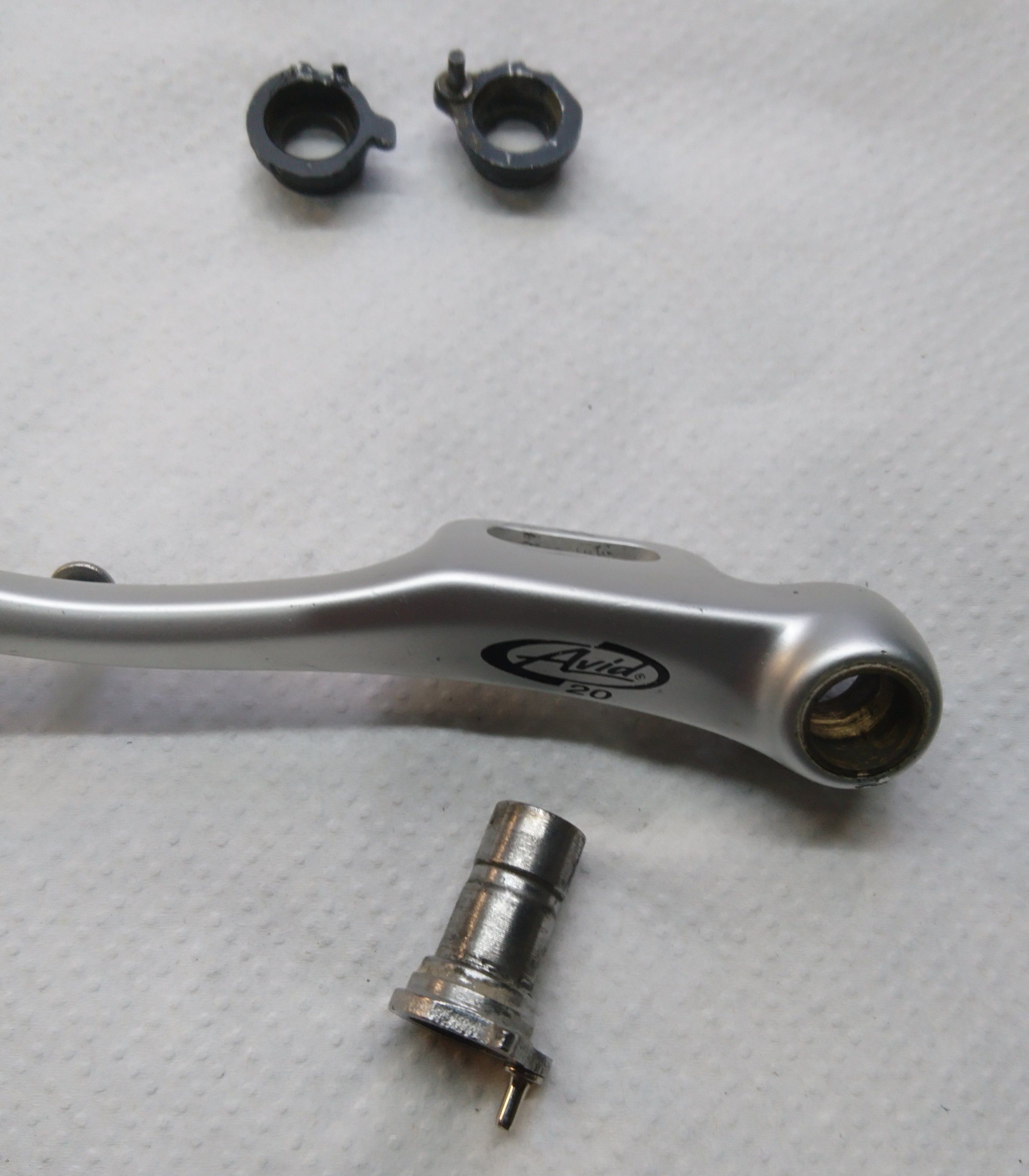

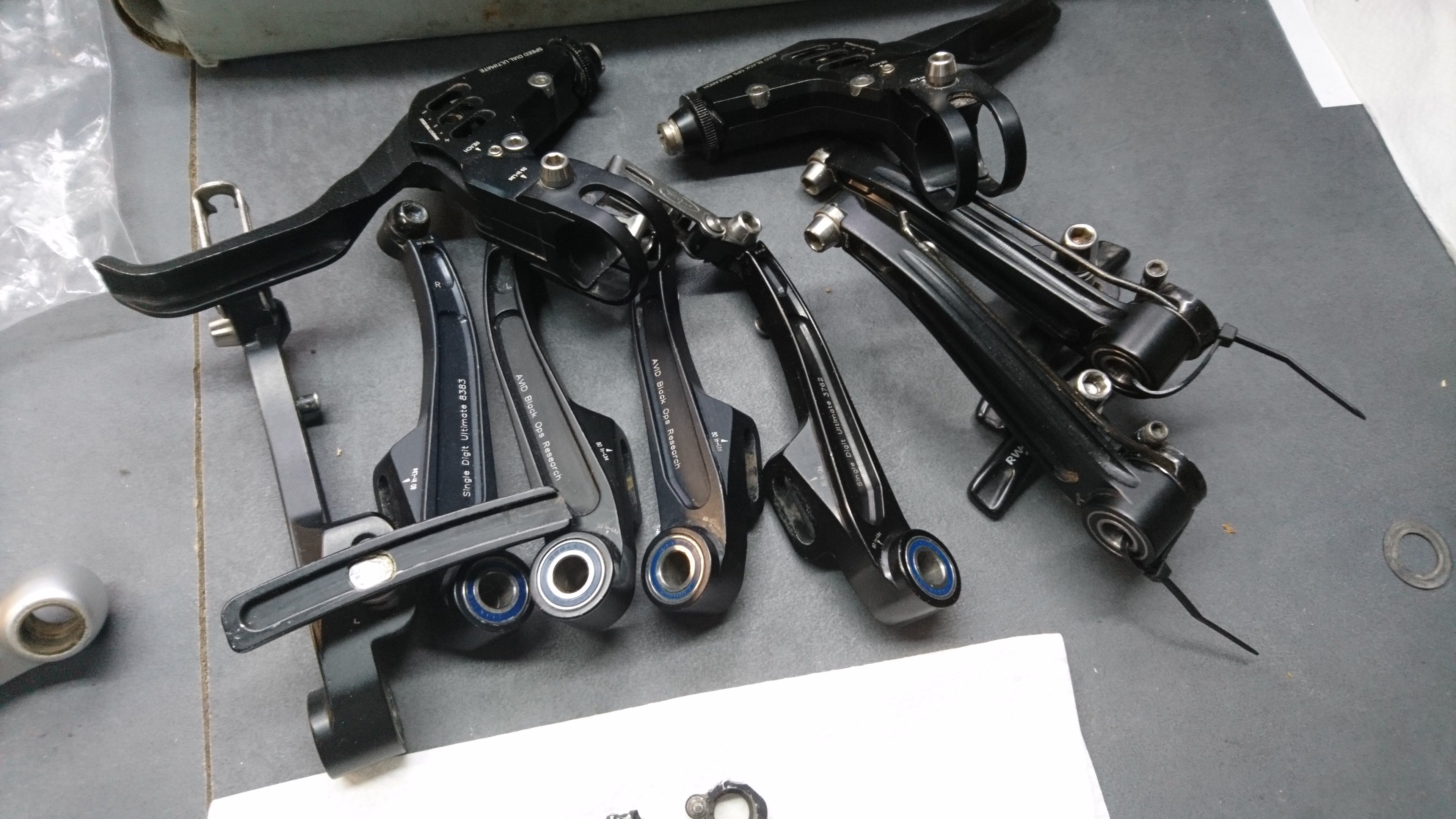

Avid Ultimate Problemchen..
Die Dinger gehen hier und da mal kaputt :heul:
Ersatzteile bekommt man nicht mehr...
So habe ich es gemacht.

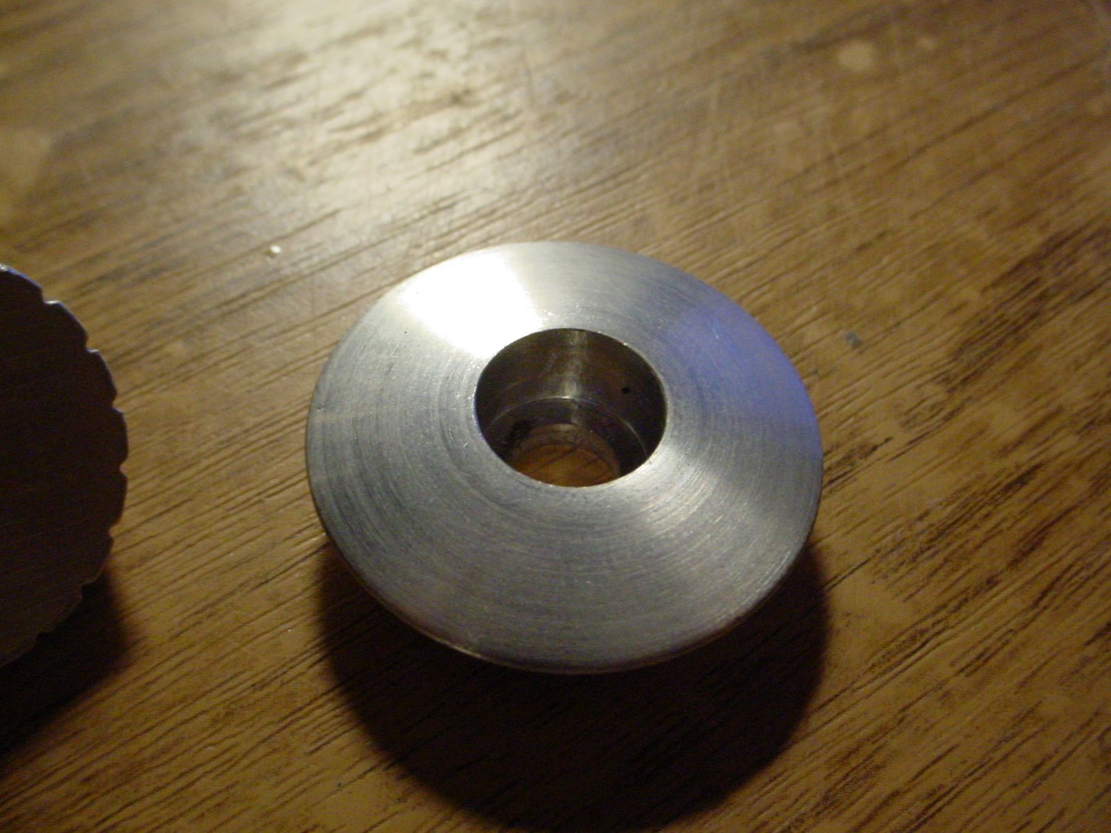

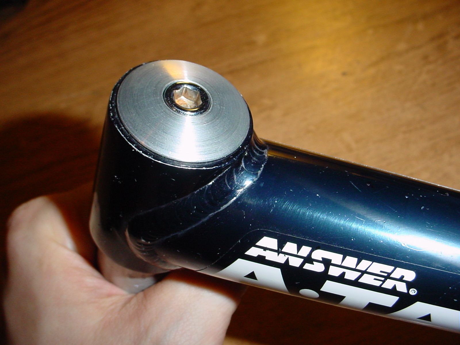

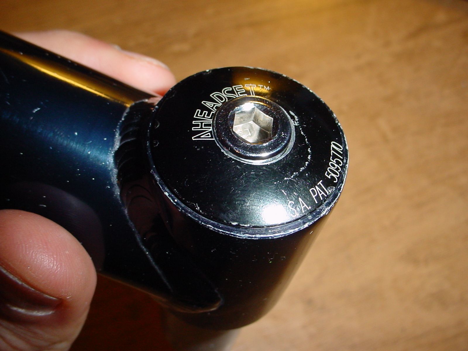

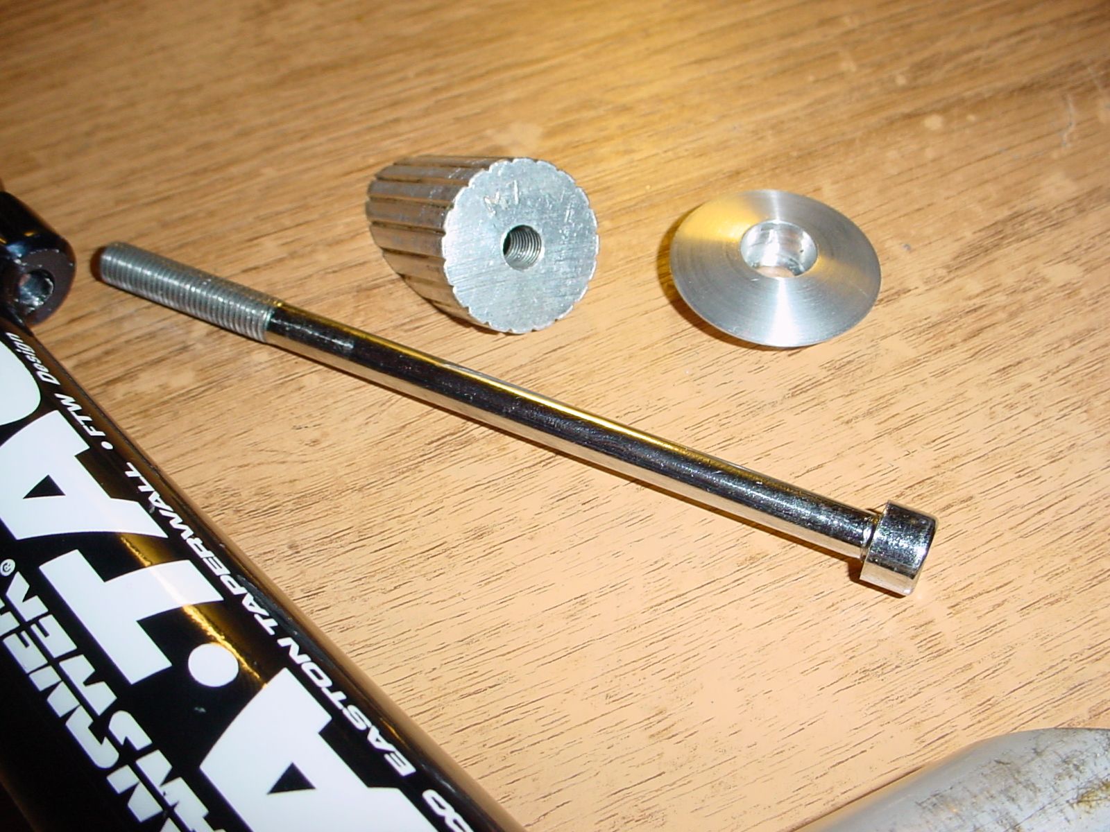

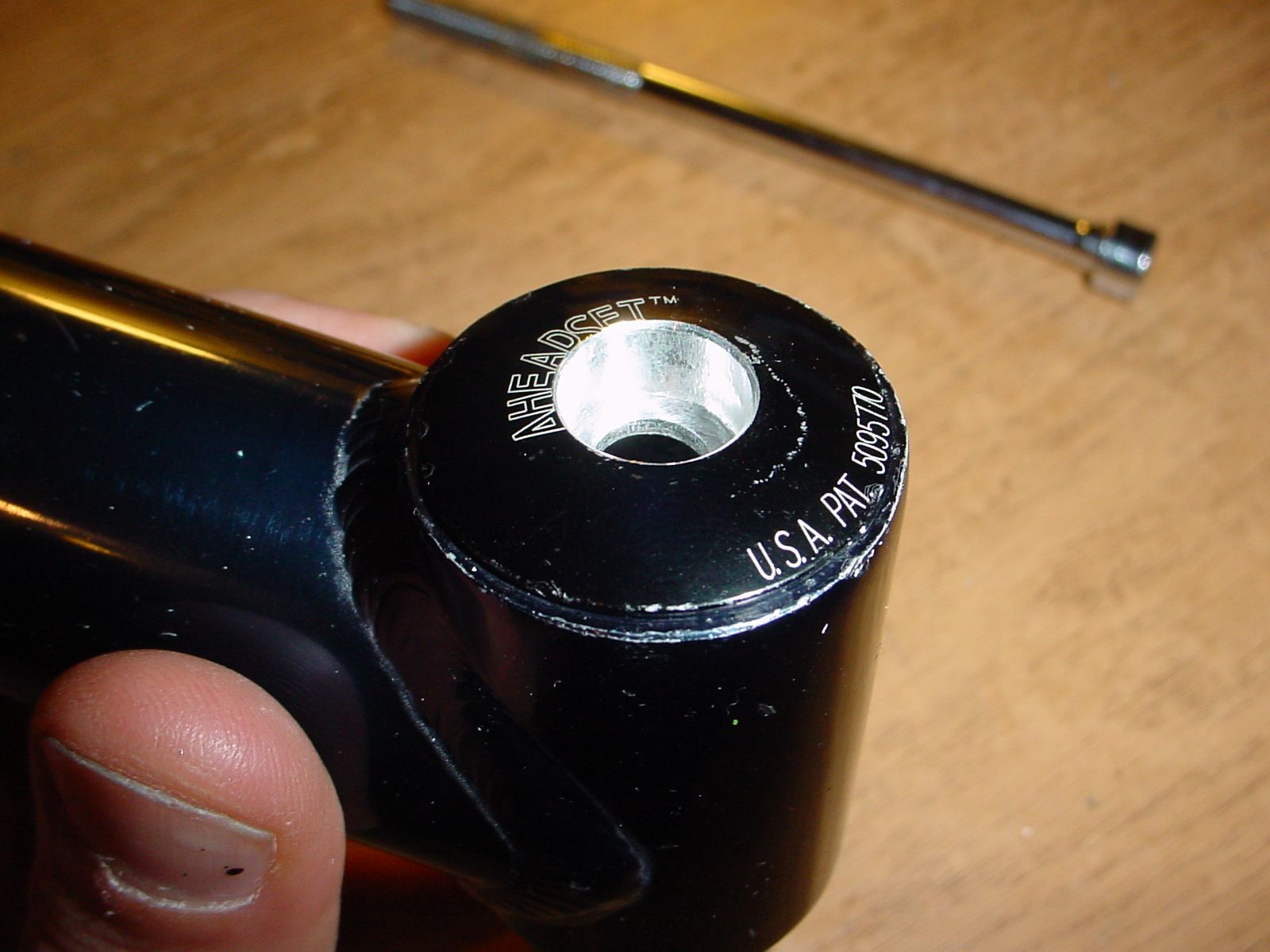

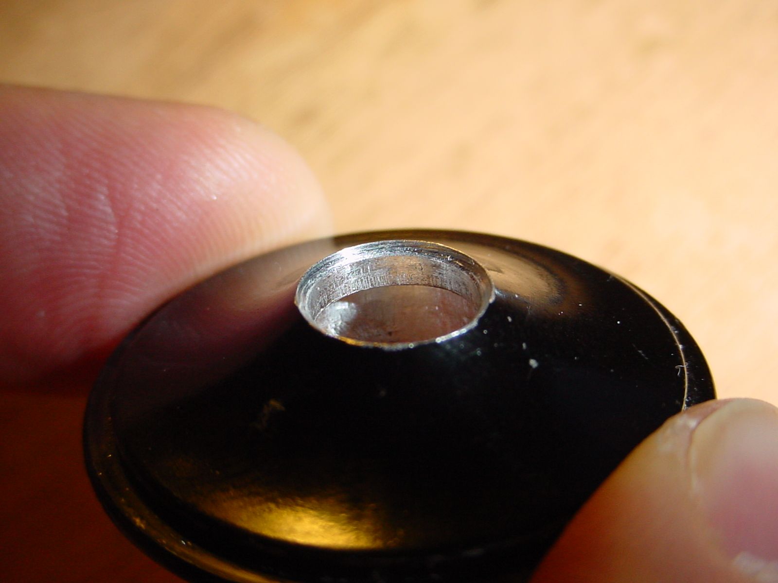

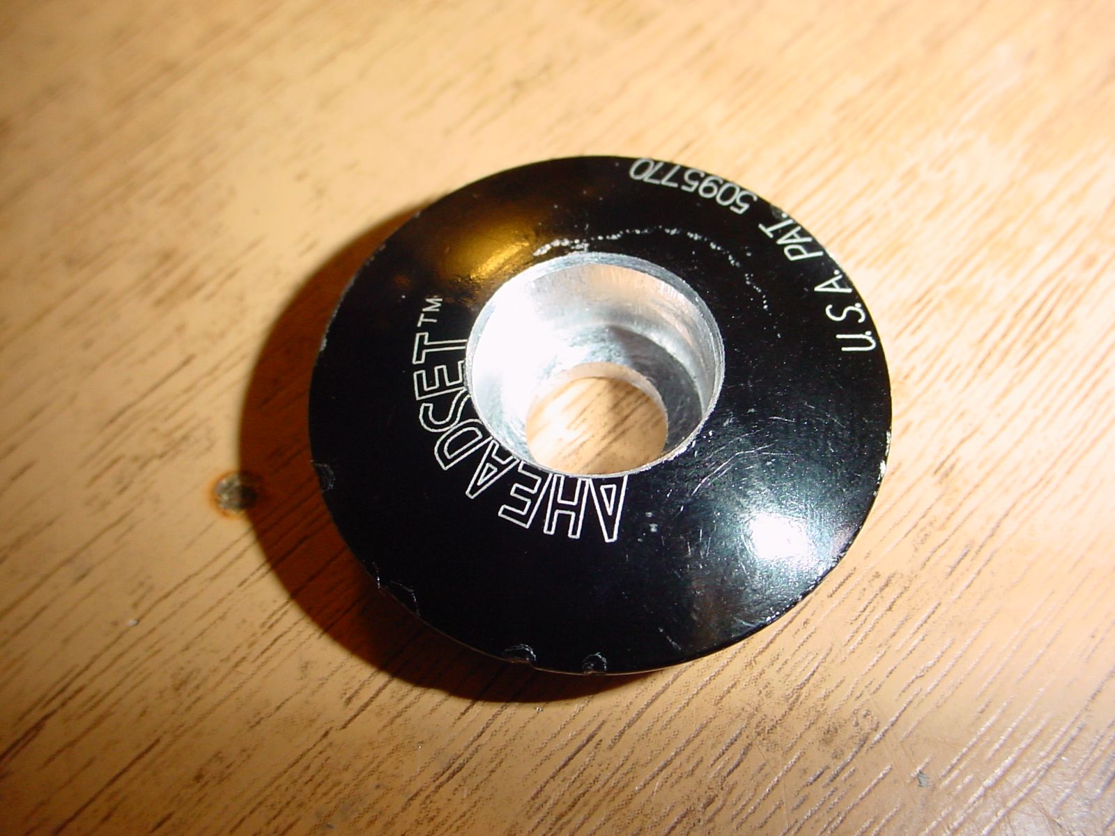

Hatte gestern im Keller noch nen alten Answer A-Tac Vorbau gefunden, den mir mal ein Freund geschenkt hatte. Der Vorbau war fertig und völlig mit weißer, halb abgeblätterter Farbe beschmiert. Leider fehlte daran auch die Aluabdeckkappe für die Klemmschraube. Also erst mal den ganzen alten Lack runter gekratzt (ging mit Verdünnung nicht runter) und dann aus ner Ahead Kappe ne neue Abdeckkappe gebastelt. Funktioniert hervorragend und irgendwie gefällt's mir sogar besser als die originale Kappe des A-Tac Vorbaus. :daumen:
:bier:

Ist gefühlt irgendwie zu wenig "Fleisch" übrig, an dem Deckel, oder was meinst du? Der muss ja bei nem Schaftvorbau mehr halten als bei Ahead...
Nee, ich denke das reicht. Glaube nicht dass das Probleme machen wird. Da sind noch locker 3mm Alu welche die Schraube halten. Das reicht schon. Da hab ich keine Bedenken was die Stabilität angeht. ;)
Du musst bedenken, dass das ein "Dreieck" bildet. an der dicksten Stelle hat es 3mm, wird nach Aussen hin aber immer dünner und an der dünnsten Stelle sind vielleicht noch 1,5mm über, die das Ganze dann halten. Geschätzt.
Wenn du meinst, das hält, ist es ja OK. Ich habe halt aufgrund der Bilder ein schlechtes Gefühl bekommen und musste das unbedingt hier einschreiben ;)
Ja, Du hast schon Recht mit dem was Du sagst Thias. Ich hab den Vorbau mal in einen Gabelschaft gesteckt und die Vorbauschraube dann richtig fest angezogen. Weggebrochen ist im unteren Bereich dabei nichts. Man weiß aber natürlich nicht, wie das bei Dauerbelastung oder bei Zugbelastung am Vorbau aussieht. Ist mir auch zu gefährlich mit sowas zu fahren. Wenn ich mich verschätzt habe, dann kann das übel enden. Also doch besser nur an den Wallhanger damit. Vielleicht finde ich ja durch Zufall mal ne A-Tac Kappe dafür. ;)
Gruß,
So, noch mal überarbeitet den Deckel. Jetzt hat er mehr Fleisch und sollte halten. Der Schraubenkopf ist bei dieser Klemmschraube vom Durchmesser wesentlich geringer und es handelt sich um eine M7 Schraube, statt M8 zie zuvor. Auch ragt der Schraubenkopf nicht so tief in die Alukappe, wie bei meinem ersten Deckel. Habe die Schraube über normal angeknallt in einem Gabelschaft um zu testen ob es stabil ist. Test bestanden. Die Kappe hält der Belastung stand. Hab die Kappe dann auch noch abgedreht, damit es schöner ausschaut. Und die Ersatz-Decals sind mittlerweile auch angekommen ;)

HI, ist die Answer Kappe wie die Cattlehead ahead bruchgefährdet ? ist mir noch nicht aufgefallen zum Glück .. oder war deiner unvollständig bzw Kappe verloren?
