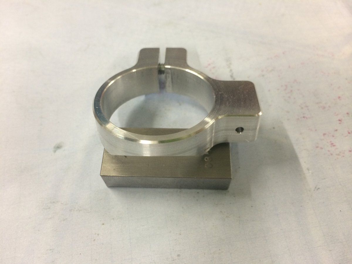

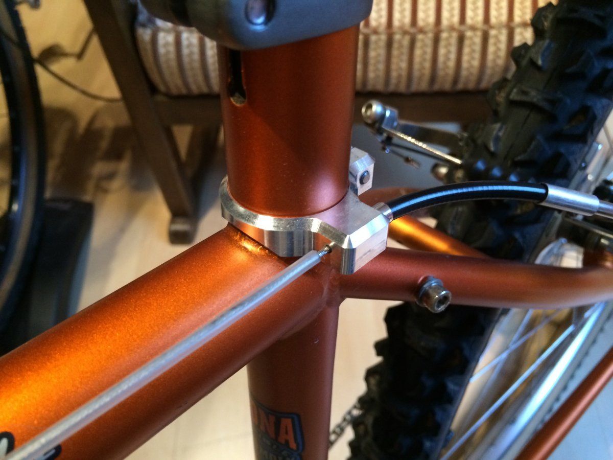

Habe die Tage mal die Fräse angekurbelt und schaut was rausgekommen ist!
Gegenhalter für V-Brakes an Kona Rahmen.
Grüße aus der Hobbythek!

Für den 1ten nicht schlecht. Leider läuft der Zug noch nicht hundertpro parallel am Oberrohr entlang. Sprich, für die Serie müsste ich nochmal nachbessern!

Sauber gearbeitet; aber verdreht der sich beim Bremsen nicht?
Der Canti-Gegenhalter muss ja keine Radiale Kraft aufnehmen, im Gegensatz zu diesem?
Ciao, Splat
sollte doch durch die Klemmung halten oder? Ich fänd es ja noch besser wenn die Schelle gleichzeitig auch die Sattelstütze klemmen würde aber das ist wahrscheinlich nur bei den wenigsten Rahmen möglich.
ja , Standart ist wie auf dem oberen Bild nur nicht so aufgehübscht
mal sehn wie sie mit Suntour Roller Cams funktionieren
