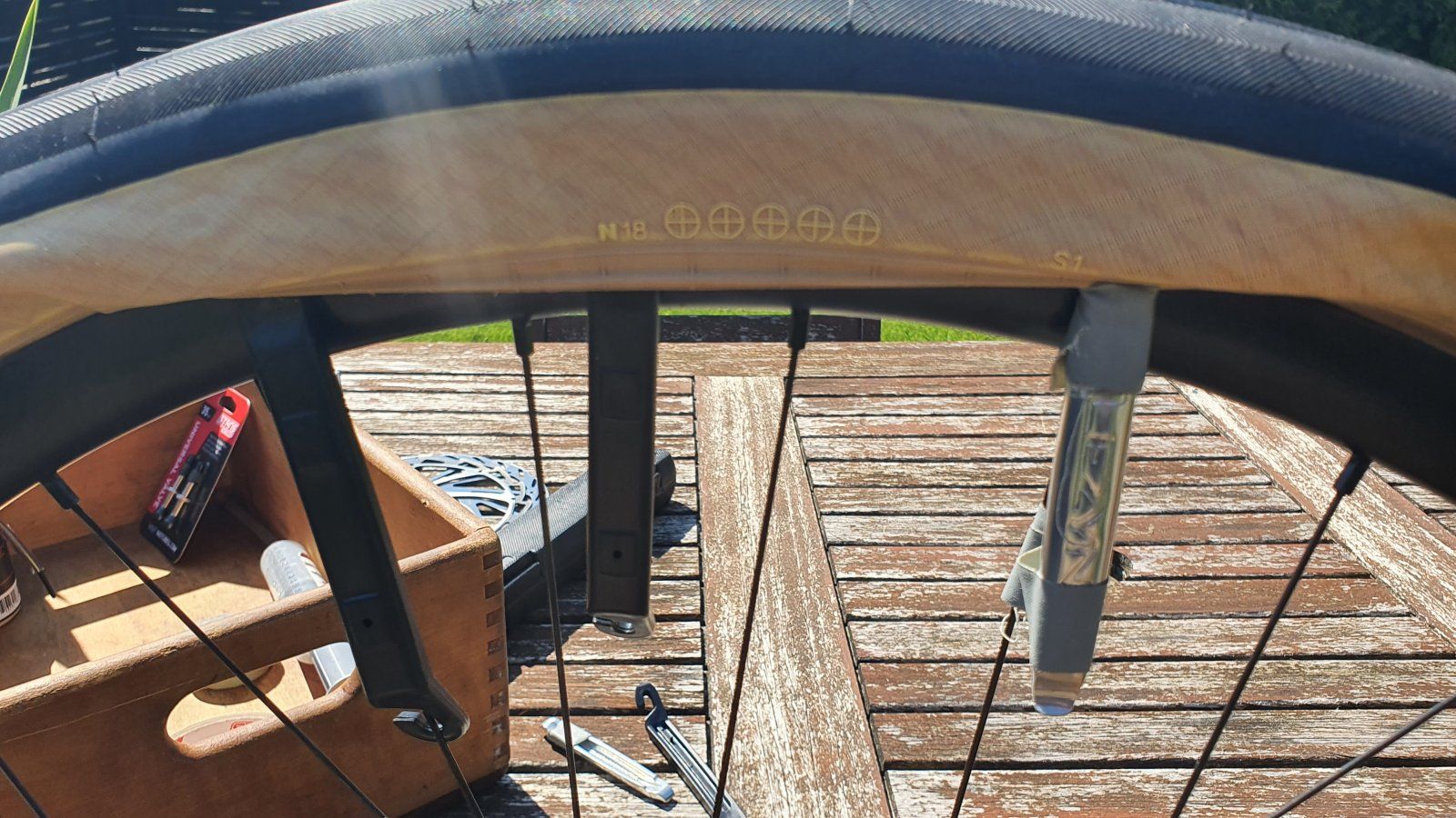

der reifen war schwer auf die notubes grails drauf zu kriegen, nur mit metallreifenhebern
unten ein foto vom ausbauen des schlauchs vom vordehnen
dicht waren sie sofort. habe die orange juice dichtmilch von dailybreadcyvles verwendet, sie etwas rumgeschwenkt und auch auf der seite liegen lassen

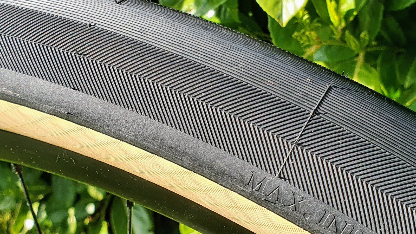

der reifen ist vom abrollen her die beste breite glatze, die ich je auf asphalt gefahren bin. auch bei drei bar mega viel komfort
im gelände: trockene waldbodentrails super. bei grobem schotter sind drei bar natürlich viel zu viel. mit dem druck habe ich noch nicht gespielt. ich denke, am strand kann ich unter 1 bar fahren
Gut,
Muss ich michfür die Empfehlung nicht schämen.
Der läuft gewiss mit 2.0-2.5bar nicht langsamer.
Jetzt die grosse Frage: was kann er auf Sand? Ich fürchte, nicht so viel. Aber wie ich dich verstanden habe ist das eher harter Boden ...
Fahr' mal groben, frischen Schotter mir weniger Druck - da kriegste das Grinsen nicht aus dem Gesicht.

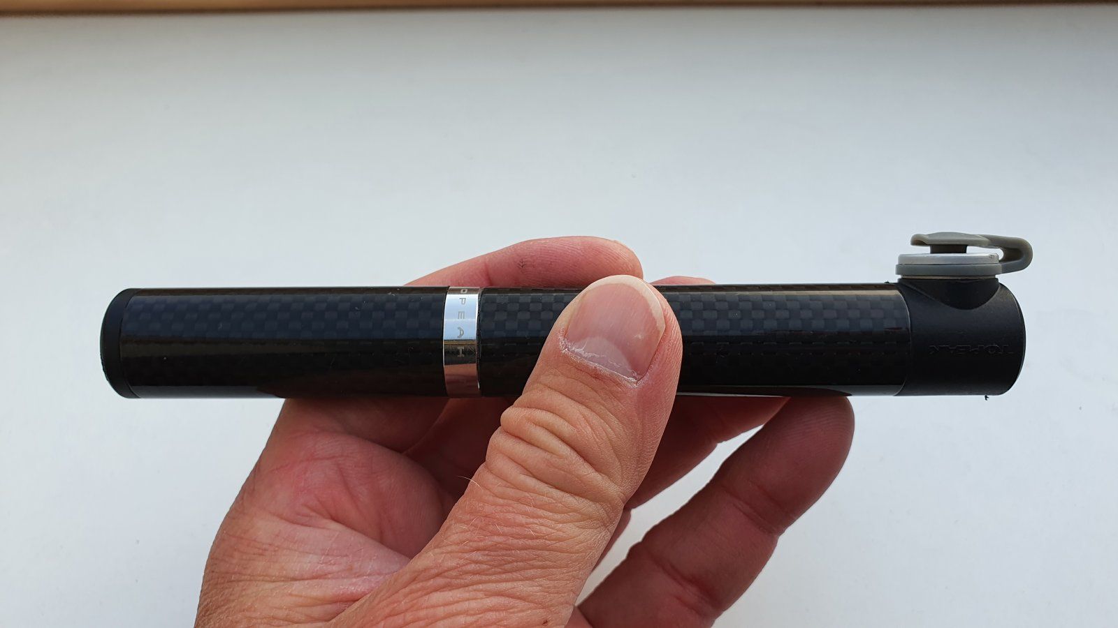

ich suche noch vernünftige kleine reifenheber aus metall mit fester schutzummantelung
nachts im regen möchte ich dem reifen keinen notschlauch einziehen wollen :D
und eine neue not-minipumpe, diese ist noch aus früheren zeiten und reicht bei nem vorfall mit cyclocrossreifen auf der trainingsrunde, mit viel geduld.
aber jetzt nicht mehr :)
glaube ich nicht. der war schon sehr sehr straff auf der grails
rutschte am kompressor ohne druck immer wieder in die mittelline der grails
das heißt, ich habe ihn dann mit ventil und milch gefüllt, komplett
war übrigens der extralight. und stand noch compass drauf. ich weiß nicht, ob sich das noch ändert.
