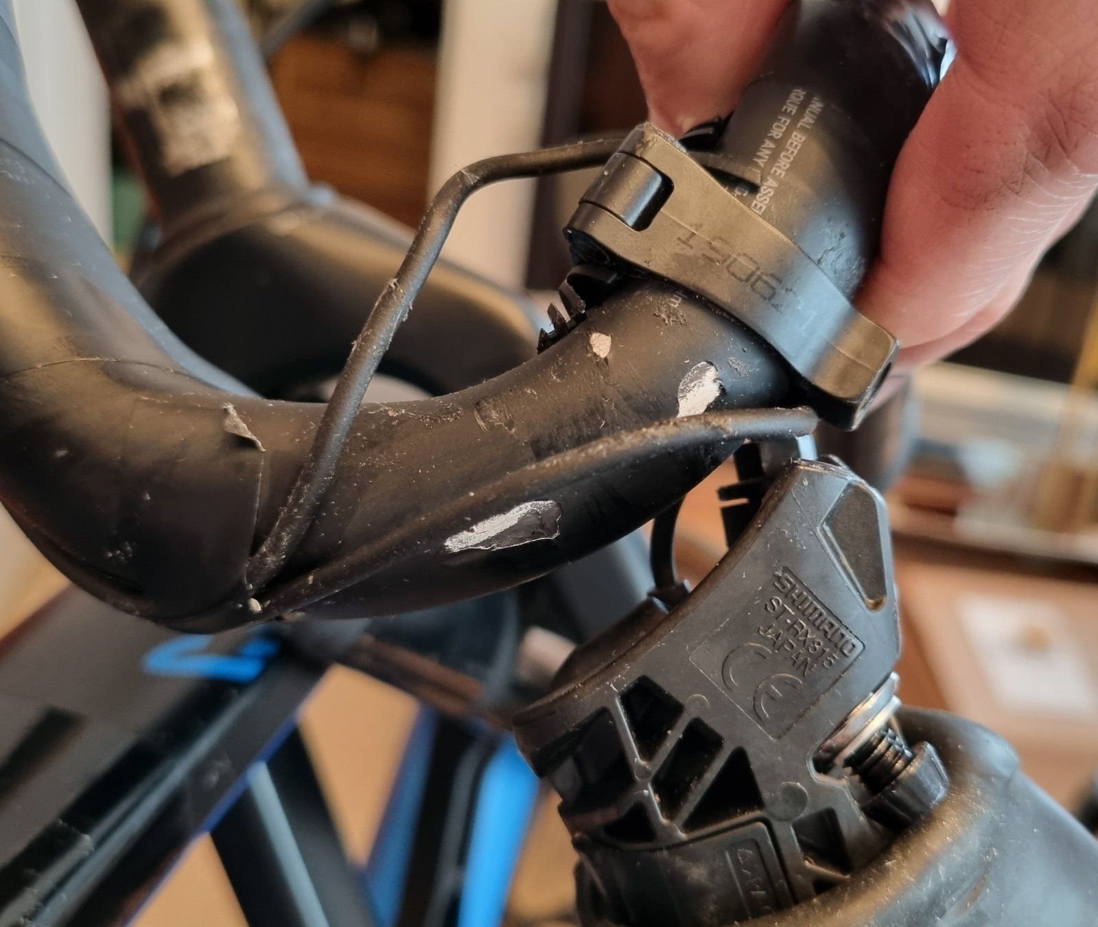

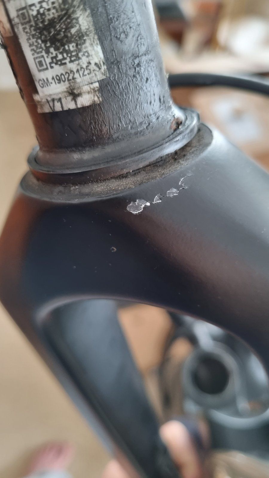

Hallo, hat hier jemand Erfahrung mit dem Canyon Crash Replacement?
Letzte Woche ist mir der Albtraum schlechthin passiert ist, ein Unfall mit meinem Grail CF, wobei der Unfallverursacher auch noch Fahrerflucht begangen hat (bleibe somit auf den Reparaturkosten sitzen, ein Kennzeichen konnte ich auch nicht aufnehmen).
Ich selbst bin zwar mit geprellter Hand und einigen Schürfwunden glimpflich davongekommen, am Rad ist aber leider ein Riss an der Gabel sowie abgeplatzter Lack, eine Delle im Rahmen sowie abgeplatzter Lack am Lenker unter den Bremsgriffen.
Nach Kontakt mit Canyon hatte ich angenommen, einen KVA zu bekommen, jedoch soll das Rad jetzt doch zuvor vor Ort genauer begutachtet werden. Jetzt habe ich vor, vor meinem zweiwöchigen Urlaub (sollte ursprünglich ein Radurlaub werden) vor, das Rad einzusenden.
Jedoch denke ich nun auch noch über das Thema Reparatur nach, sollte das deutlich kostengünstiger sein und ebenfalls sicher, wäre das ja die bessere Option?!
Ich hänge mal ein paar Bilder an. Vielleicht stand ja jemand von euch mal vor einer ähnlichen Entscheidung mit einem Rad...
Für mich sah das nach näherer Begutachtung nach einem Totalschaden aus, oder überschätze ich das und es besteht evtl. die Chance auf eine Reparatur?
Bist Du irgendwo eingeschlagen ? Oder hat es Dich nur langgelegt ? Die Gabel würde ich pers. den Bildern nach zu beurteilen ersetzen (aufgrund des Riss am Schaft). Steuerrohr kann man flicken lassen (da gibt es Fimen die das machen) und Lenker neu kaufen. Leider verkauft Canyon keine Gabeln einzeln und aufgrund des Sondermaß 1 1/4 sind auf dem Markt nur ganz wenig zu kaufen. Bleibt also nur die Hoffnung auf crash replacement der Gabel. Steuerrohr in einer Carbonschmiede machen lassen.
Wieso hast Du das Steuerrohr nicht abgeklebt ? Da ist von den Leitungen alles abgeschabt.
Also:
Ich bin voll ins Heck eines Autos was recht abrupt anhielt zum Abbiegen, ausgelöst durch ein Überholmanöver eines dauerhupenden Autofahrers auf einspuriger Strecke, der nicht nur mich, sondern auch das Auto vor mir haarscharf überholt hat. Leider hatte ich mich da ablenken lassen und ein Mal im falschen Moment zur Seite geschaut. War da mit 37 km/h unterwegs... Der Garmin Computer hat dann nach dem Aufprall im Heck des Autos einen 6,7m langen Flug mit 0,7s Airtime aufgezeichnet.
Also das Cockpit muss auch sicherlich ersetzt werden, ist ein Riss zu sehen und klingt auch dumpfer beim Klopftest. Ist ja auch der CF Lenker, also nichts mit mal eben nachkaufen... Aber das mit dem crash replacement sollte schon klappen.
Das mit dem Steuerrohr reparieren hatte ich auch überlegt, würde sich das lohnen im Vergleich zu den vorauss. 900€ für den Rahmen im crash replacement? Wenn das eine sehr große Ersparnis ist, würde ich evtl. den zusätlichen Zeitaufwand und das erneute Versenden in Kauf nehmen...
Edit: Bin noch mal ältere Bilder vom Rad durchgegangen, beim genauen Hinsehen sind die Kratzer durch die Folie an der Stelle im Steuerrohr durchaus zu sehen. Wohl doch ein Schaden durch die Kabel, entstanden vor zwei Jahren. Das war übrigens vor meinen Bikepacking Zeiten... Ich ging damals wohl davon aus, die werksseitige Abklebung von Canyon reicht. Bin ich als Käufer da überhaupt in der Verantwortung, nachzurüsten?
Hatte mir damals wohl nicht zu viel aus der Stelle gemacht und mit Folie nachgebessert.
Je mehr ich drüber nachdenke, desto hoffnungsvoller bin ich, dass das komplett ein Lackschaden ist und der Rahmen trotz Unfall ok ist... Jetzt wird Canyons CT spannend.
Das mit dem CF und Doppellenker hatte ich nicht auf dem Schirm. Sorry. Also brauchst Du Gabel und Doppellenker/Vorbau/Cockpit. Das Steuerrohr zu flicken liegt so bei 300 Euro. Gabel und Lenker sind nur durch CR zu bekommen, also bleibt nur der ganzeinheitliche Tausch von allem durch Canyon. Bei knapp 40km/h Fronteinschlag würde ich pers. auch keinen Kompromiss eingehen. Das sollte alles neu. Die Kräfte die da wirken sind enorm.

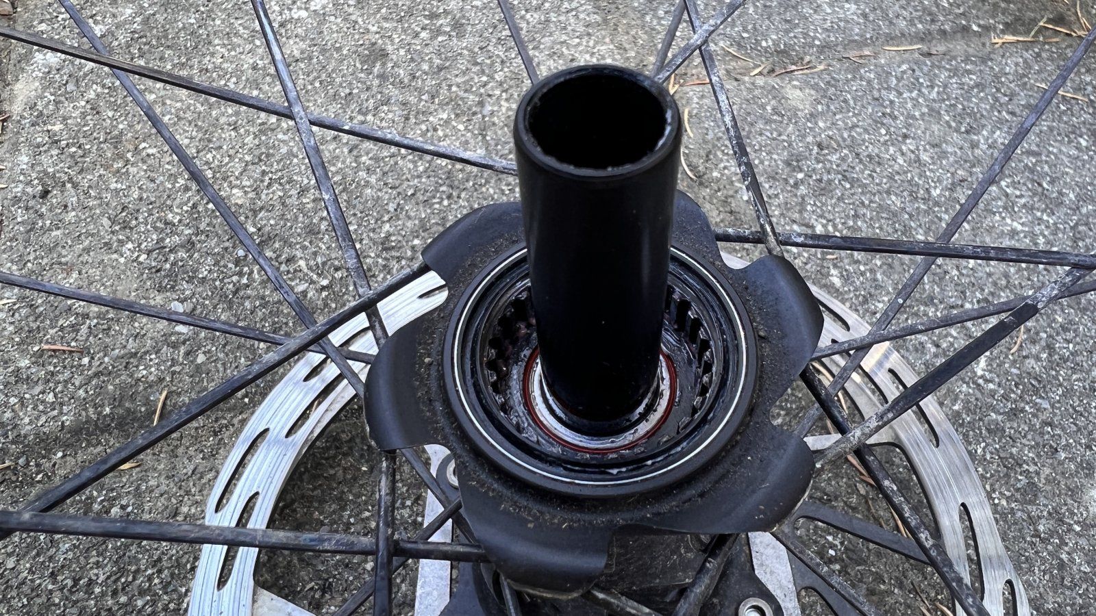

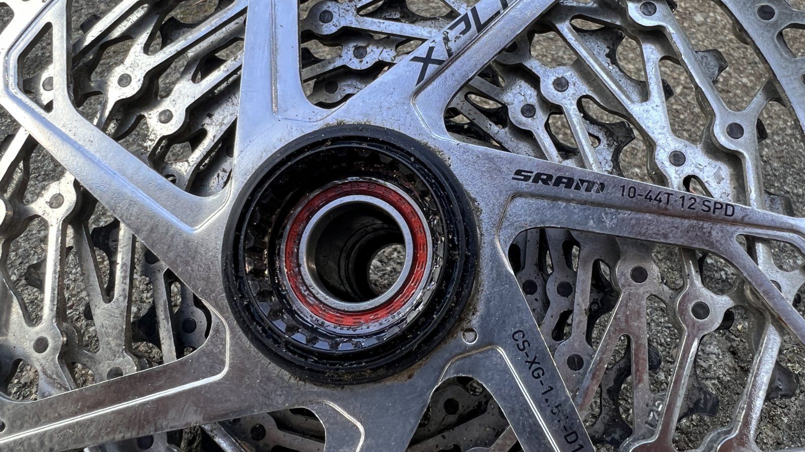

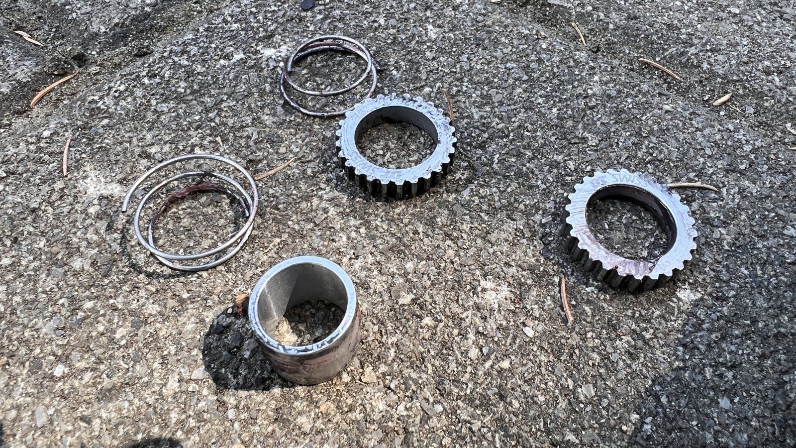

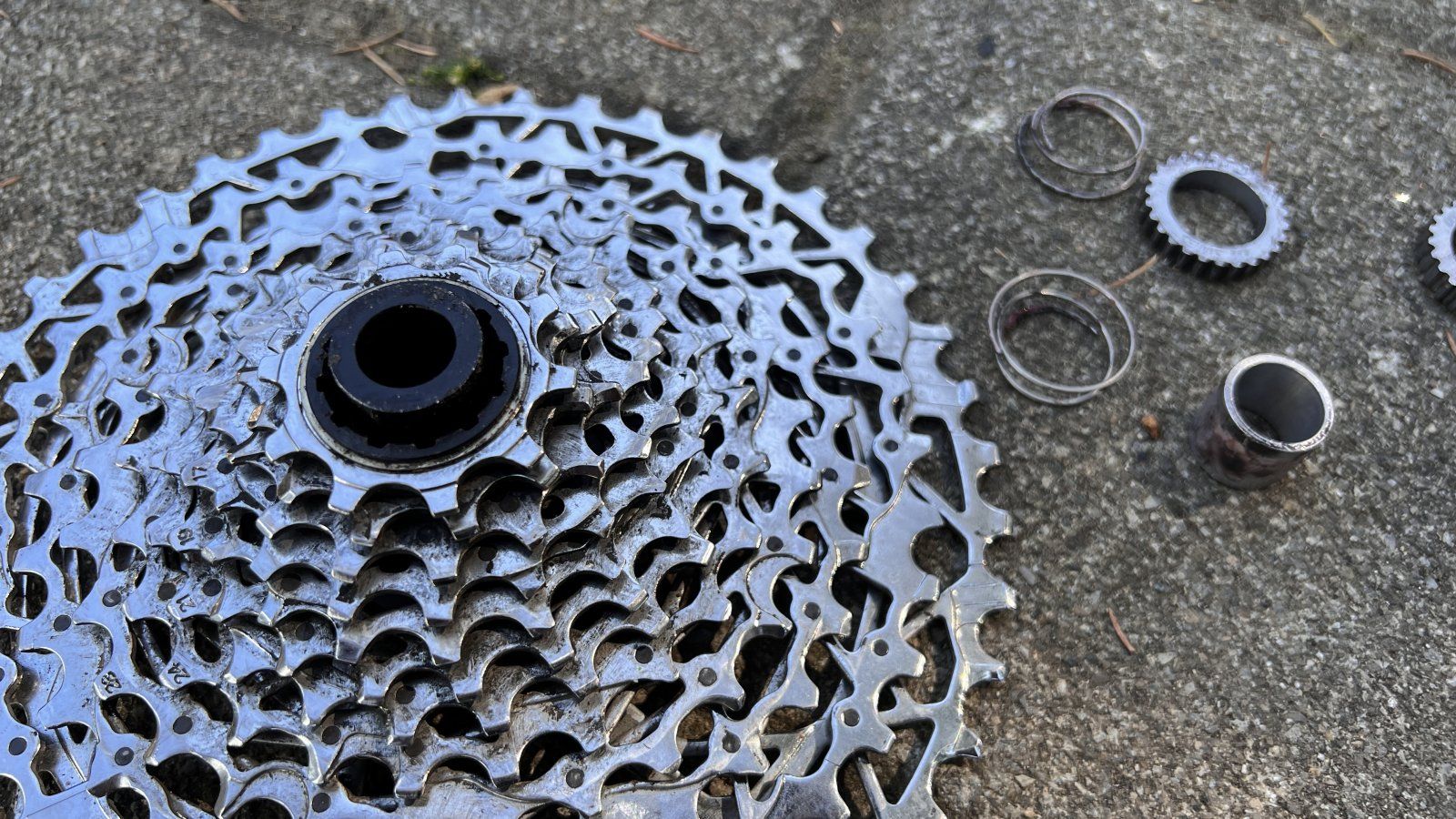

Hinterrad Freilauf/Kasette abgelöst!?
Habe gerade einen Tubeless-Service gemacht, dabei das ausgebaute Hinterrad ein bisschen locker auf den Boden aufspringen lasen. Plötzlich fliegt die XPLR Kasette ab und diverse Kleinteile hinterher. :oops:
Wie mir scheint hat sich die DT SWISS Nabe aufgelöst (ist glaub eine 350?)? das sind glaube die Freiläufkörper? Eine nabe hatte ich noch nie auseinander. Das sollte doch nicht so einfach weg springen?
Wie bekomme ich das nun wieder zusammen? Oder ist was Kaputt?
Der Freilaufkörper scheint mir noch auf der Kasette montiert, der Muss erst mal runter? Habs grad mit Schraubstock versucht, bekomme das nicht so einfach gelöst. Auf dem Rad Montiert hat man halt einen ganz anderen Hebel. Evtl. mitt Kettenpeitsche?
Irgenwelche Tipps?

Da ist nix kaputt. Nur alles bissi "locker" . Muß nur in der richtigen Reihenfolge wieder zusammengesteckt werden. Die Teile gehören zur Nabe / Freilaufkörper, die Kassette sitzt noch fest auf dem Freilauf drauf. Vor dem Zusammenstecken bitte erst sauber machen (die Federn/Zahnräder liegen im Dreck).
Ohne Kettenpeitsche ist es fast nicht möglich eine Kassette vom Freilauf zu lösen. Fang da bloß nicht an mit Experimenten.
Hat geklappt mit Kettenpeitsche. War mir nicht klar das ein Ausgebautes Rad "locker" ist. Der Freilauf ist ja nicht gepresst oder geschraubt auf der Nabe, adchte das wäre krass feste miteinander Verbunden 8-)
Hab nur grad kein super Speziel DT Schmirmittel für den Freilauf. Fett wohl eher nicht. Versich ein Silikonöl.
Vorsicht mit dem öl, die klinken sind sehr leichtgängig und bei manchen Ölen und Fetten bleiben die Klinken kleben. Gibt extra fett dafür, stell dir die Klinken greifen im Wiegetritt nicht richtig, das kann weh tun.
