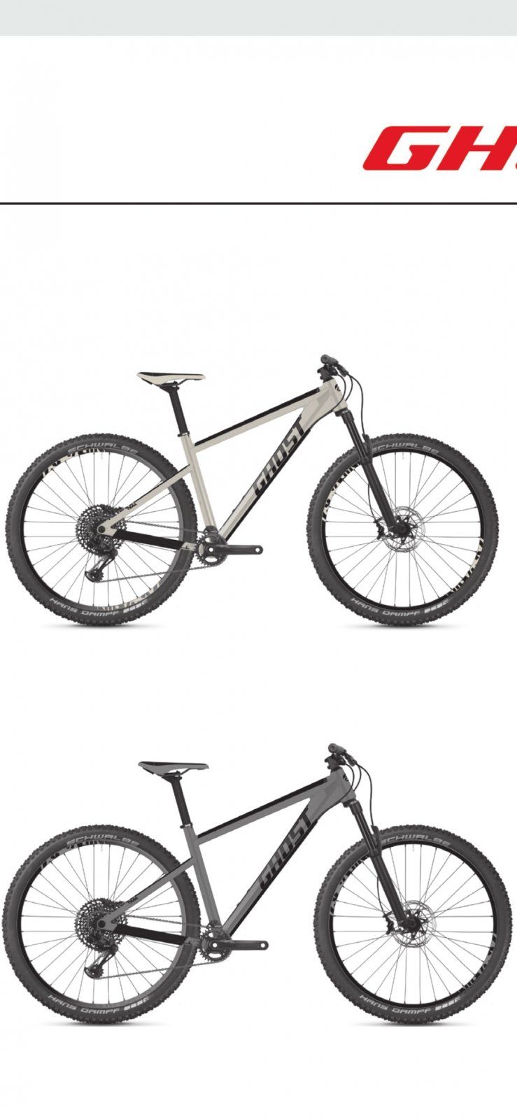

Ich habe mir mal die assembly drawings von der Ghost Seite angeschaut. Die nicht erhältliche Farbvariante hätte mir auch gut gefallen.
