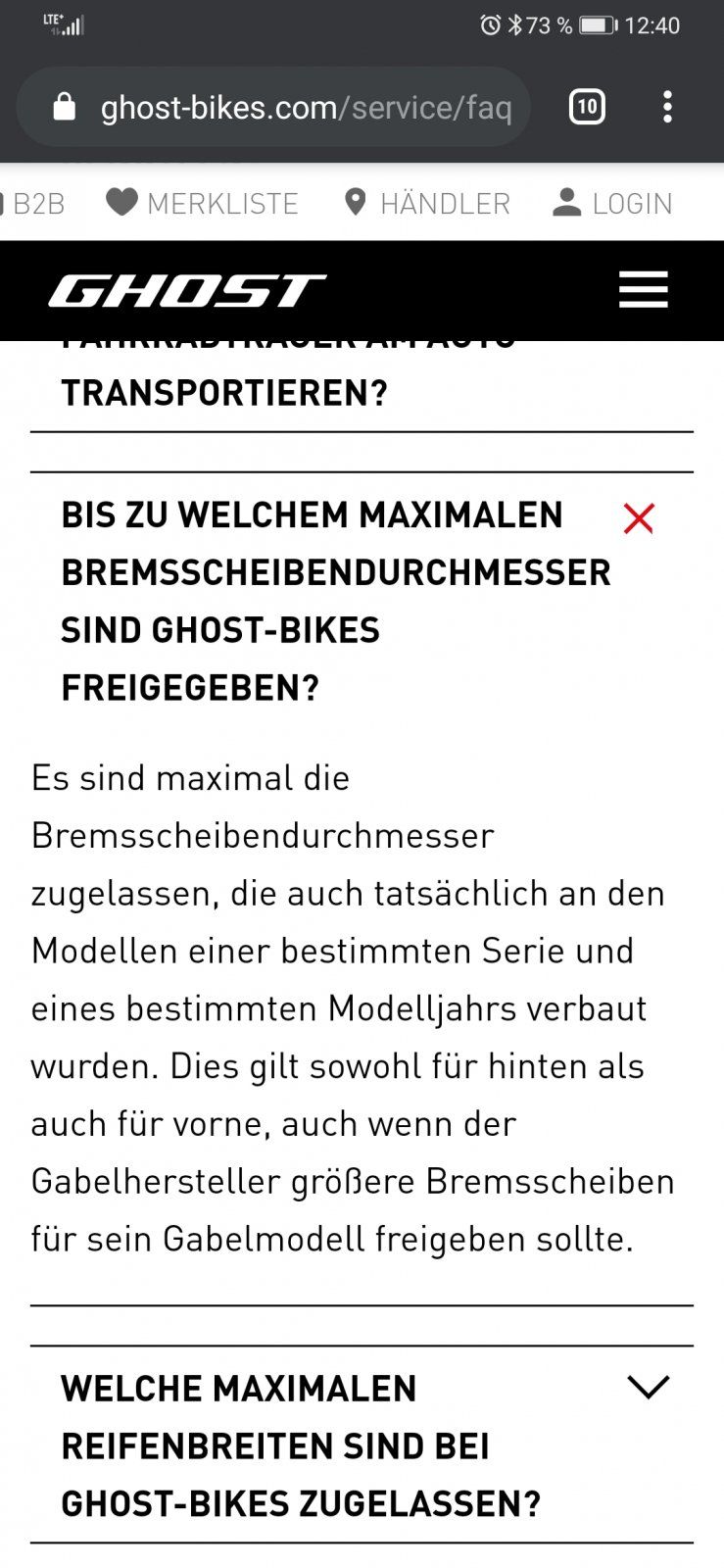

Danke für die Ausführung. Wenn, dann wird eh auf eine andere Bremse gewechselt. Die Frage ich nur, ob es eine Freigabe seitens Ghost gibt.
Okay laut Ghost nicht mehr als die verbauten 180er Scheiben.

Denke, das ist ne Aussage, um die Garantiebestimmungen für Ghost nicht unnötig zu erschweren.
Bei der Gabel kann ichs verstehen, dass nen Umbau auf ne Gabel mit deutlich mehr Federweg Rahmenprobleme geben kann. Ich habe fürs Bike jedenfalls ne 203mm Scheibe für vorne bestellt für die Rockshox Revelation Gabel, die geben bis 220mm frei.
