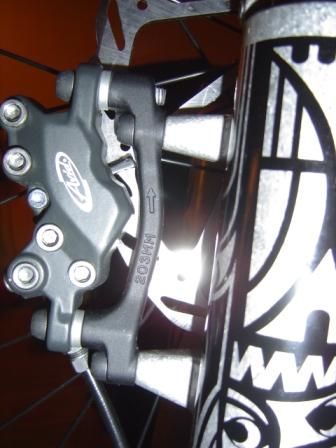

Hi Leutz,
bin neue auf dem Board hier genau so wie ich mit dem Freeriden auch erst vor ein paar Monaten angefangen hab...
Ich hab seit 3 Tagen mein Northshore.
Leider hat man mir scheinabr den Bremssattel falsch montiert (am Bild sieht man bei genauerem hinsehn dass nur die äußeren 2 mm der Scheibe abgeschliffen sind...und die scheibe ist offensichtlich viel zu weit draußen..ein bild wie das bei euch aussieht würde mir sehr helfen..), und die Gabel ist auch ein bisschen abgesunken (sind nur mehr die beiden kleinen Striche der 185er sichtbar ). Bilder anbei...
lg Markus

Hi Leutz,
lg Markus
Ich würd sagen da is ein Adapter zuviel bei der Bremse....
Mach den mal raus
Dann müsste es passen

Ich werd mal heut zu meinem Händler gucken, dem auch mal frage was er sich beim Verbau der Bremse gedacht hat, und dann soll er entscheiden wie wir weiter vorgehn...bin ja selbst recht schraubfreudig, aber wenns noch auf Garantie geht, auf jeden Fall einschicke...fragt sich nur ob an Ghost oder Rock Shox direkt....
lg Markus
