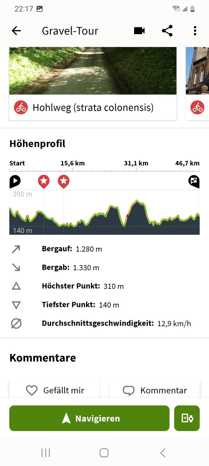

Hat jemand von Euch ein Explore 2 und ähnliche Probleme mit der Höhenmessung?
Mein 1. Gerät hat nur Hausnummern gemessen und ist teilweise komplett ausgestiegen. Die Höhe hat sich dann gar nicht mehr verändert. Nach Kontakt mit dem Garmin Support habe ich ein neues Gerät bekommen.
Aber auch hier läuft die Höhenmessung völlig unzufiedenstellend.

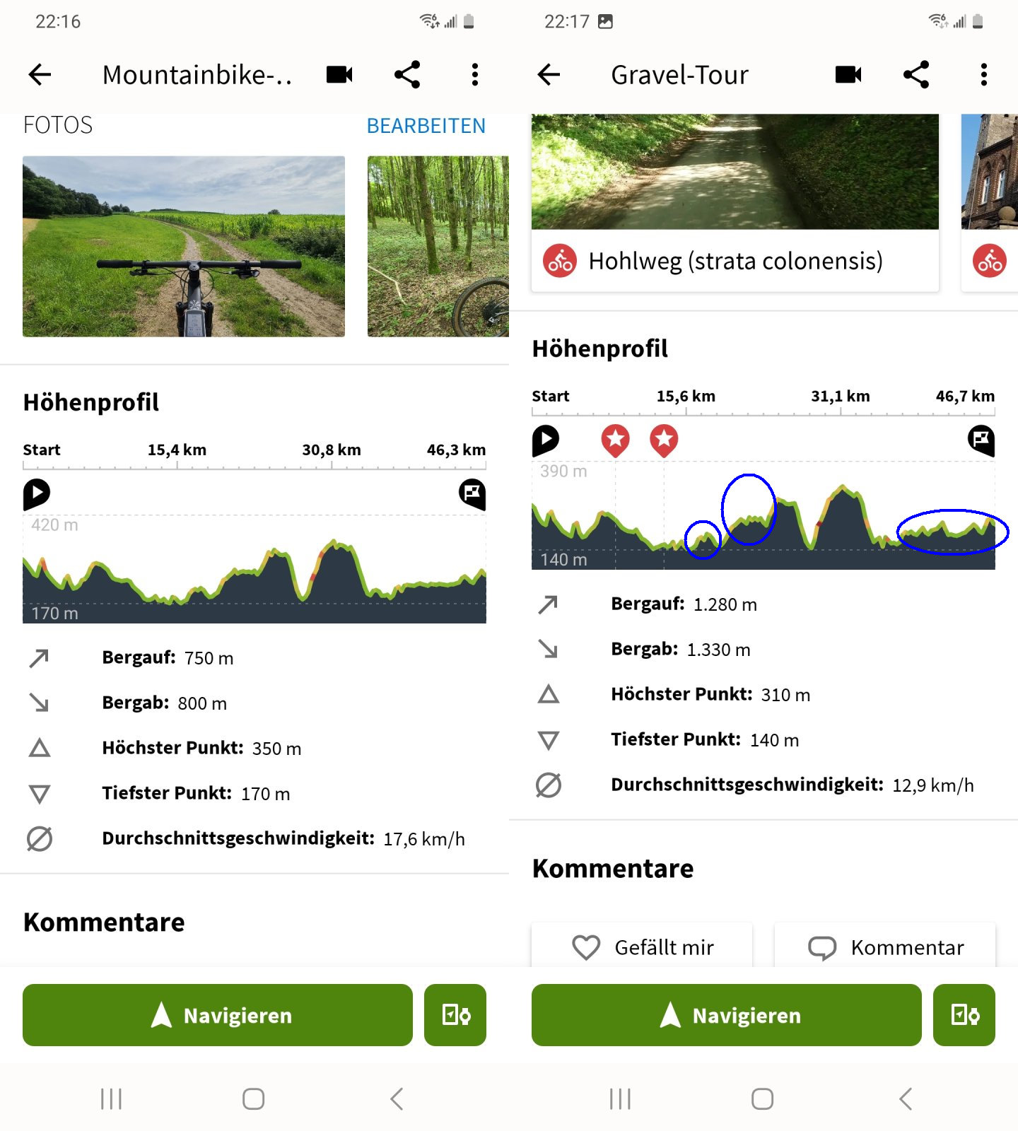

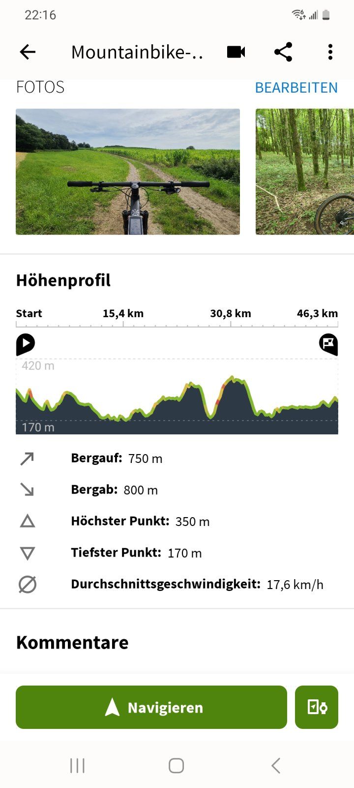

Heute eine Tour aufgezeichnet...1x mit dem Handy/Komoot...1x mit dem Explore.
Hier mit Komoot:
Hier mit dem Explore:
Die Komoot-Aufzeichnung halte ich für deutlich realistischer. Der Explore ist teilweise auch auf flachen Wegen ständig in Bewegung und addiert Höhenmeter die eigentlich gar nicht da sind.
Habt ihr ähnliche Erfahrungen?
Hier mit Komoot:
Hier mit Komoot:

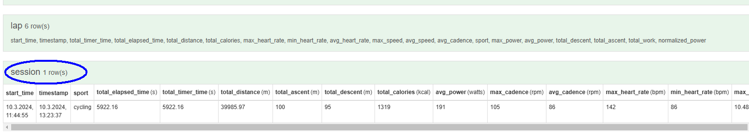

Am besten mal die Aufzeichnung der betreffenden Tour (das Fit File) mit einem externen Auswertungsprogramm der Wahl auswerten. Dann kannst Du in der Regel schon mal sehen, ob es an der Aufzeichnung der Höhenwerte liegt (zittrige Höhenwerte oder viele Spitzen).
Im Fit File werden normalerweise die vom Gerät selbst berechneten Auf- und Abstiegsmeter gespeichert. Die meisten Auswertungsprogramme können die kumulierten Werte aber häufig selbst noch einmal anhand der protokollierten Höhenwerte eigenständig berechnen. Dann hat man schon mal eine erste Hausnummer.
So würde ich vorgehen, alles andere ist mehr oder weniger Kaffeesatzleserei.
Bei deinem zweiten Höhenprofil kann man einige Spitzen erkennen, die im ersten Profil nicht so ausgeprägt sind. Dass da mehr Höhenmeter zusammenkommen wundert nicht, ob diese Spitzen allerdings eine so große Abweichung bedingen, kann man alleine anhand der Höhenprofilgrafik nicht erkennen.

Das Fit File Format deswegen, weil das Fit File Format meistens exakt die Rohdaten wiedergibt und dort auch die vom Gerät selbst berechneten Statistikwerte explizit gespeichert werden. Das ist bei GPX- und TCX-Dateien häufig nicht der Fall.
Welche Tools sich dafür anbieten, hängt von Deinen Präferenzen ab.
Online könntest Du mit diesem Tool einen ersten textbasierten Blick auf das Fit File werfen:
https://www.fitfileviewer.com/
Der Session Message (Fit File) könntest Du schon einmal die vom Gerät selbst berechneten Auf- und Abstiegsmeter entnehmen (siehe Screenshot). Dieses Tool kann die binären Daten auch ins GPX Format konvertieren. Die meisten Auswertetools unerstützen aber das Fit File Format.
Die Aufstiegsmeter könnte man dann noch anhand der Datenreihen selbst berechnen, entweder mit einem Auswertetool oder alternativ mit Excel und Konsorten, in dem man dort die Deltas der Höhenwerte addieren lässt.
Die Frage ist halt, ob Du die von mir im vorherigen Beitrag markierten kleinen Anstiege gefahren bist oder nicht. Onlineportale können solche kleinen Hügel mitunter nicht richtig abbilden, das kannst nur du selbst während der Fahrt erkennen. Also gerade die kleinen Hügel im letzten Abschnitt deiner Tour sind gegenüber der Komoot Route ja doch markant anders, aber für diese Runde scheinen mir die 1280 Meter bergauf auch etwas zu viel zu sein.

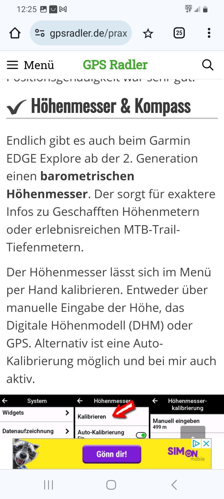

Aber nochmal zur Frage zurück, ob der Explore überhaupt ein Barometer verbaut hat. Auf der Garminseite wird zumindest bei den Sensoren kein Barometer aufgeführt, und bei einem Test wird darauf auch hingewiesen. Ohne bar. Höhenmessung erklären sich die Abweichungen für mich sofort.
Im Gegensatz hierzu der Edge 1040, auch wenn es klein ist, hier ist unter Sensoren das Barometer vorhanden.

Hi, also laut bike-components und dc rainmaker hat der Explore 2 eine barometrische Höhenmessung.
Gruß Andreas

Wie immer gilt: erst richtig lesen, dann posten. Mein manuell, optisch funktionierender QuickReadMode hat mir glatt die "2" unterschlagen. Und das direkt 2 Mal :lol:
Somit nehme ich alles zurück und behaupte das Gegenteil. ☝️

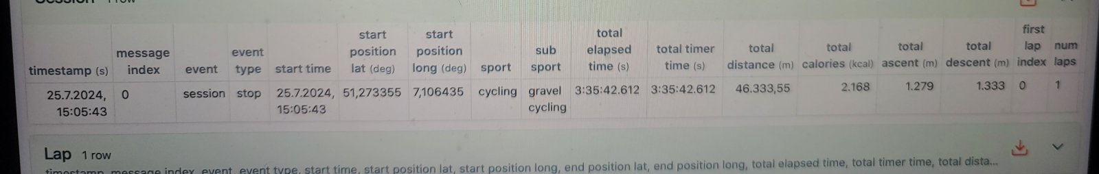

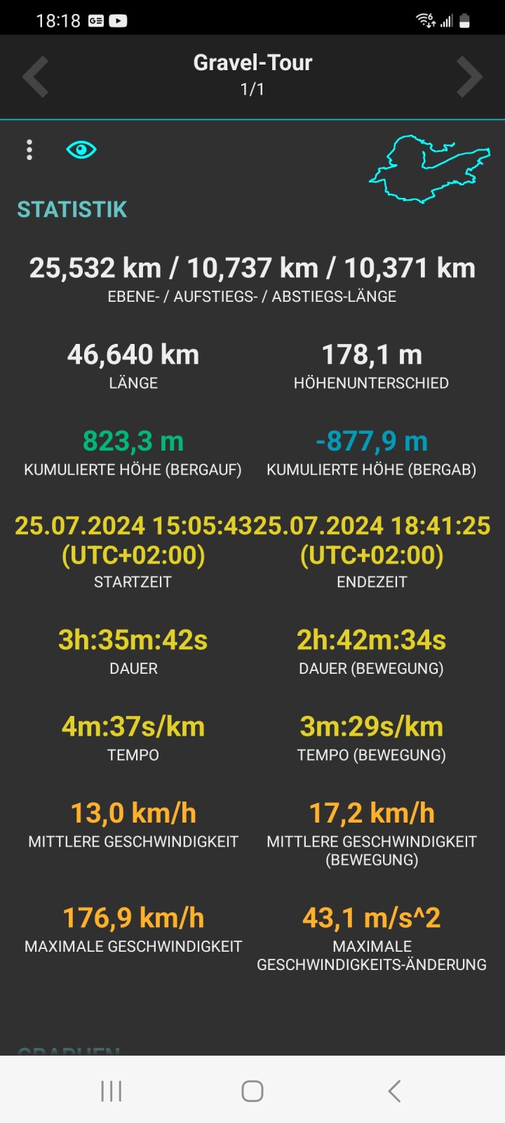

Sodele...ich habe mal über Connect die Daten rausgesucht. Sollte fit sein. Die Höhenmeter entsprechen genau den Hömmes vom Explore
Komoot hatte ja wie oben zu sehen 750 hm berechnet.
Und wenn ich die gpx-Daten extrahiere und im GPS Viewer lade erscheint das hier. Das halte ich für sehr realistisch.
Dann hat Garmin möglicherweise irgendwas beim Hysteresefaktor in der Firmware verbockt.
In der Session Nachricht stehen ja die Werte, die das Gerät selbst berechnet hat, wohingegen die GPS Viewer App die Auf- und Abstiegsmeter anhand der Datenreihen (Höhenwerte) selbst berechnet.
Normalerweise filtert man die Werte etwas (Hysterese), ich nehme an, dass GPS Viewer das auch tut.
Mit meiner freien Android App WRPElevationChart kann man neben GPX-, TCX- übrigens auch FIT-Dateien einlesen und auch den Hysteresefaktor justieren. Das ist zwar nur ein Nebenaspekt, aber damit kann man unter Umständen auch schon mal das Problem etwas eingrenzen (ändern des Hysteresefaktors und Betrachten der Auswirkungen auf die berechneten Auf- und Abstiegswerte).
Solltest Du aber in jedem Fall dem Garmin Support noch mal melden. Die Abweichung sollte dann doch nicht so ausgeprägt sein, das ist schon richtig heavy.
