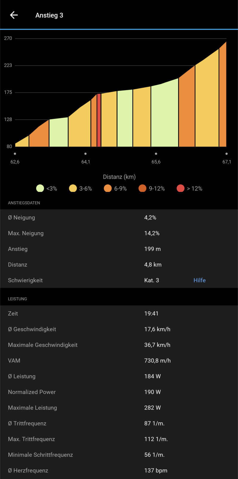

@RockyRider66 Das ClimbPro ist echt nützlich für Anstiege. Man bekommt den/die Anstiege grafisch und farblich hervorgehoben gezeigt, weiß wo man sich befindet und wo es z.b. noch steiler wird. Ebenfalls berechnet der Edge, wie lange man bei der aktuellen Leistung noch bis zum Ende braucht. Für mich im Wettkampf z.b. super, damit ich meine Kräfte entsprechend einteilen kann und/oder eine Attacke bei nem steilen Stück zu planen. Lassen sich dann auch gut im Nachgang auswerten. Hier mal ein Beispiel meiner letzten Trainingsfahrt, bin da im Grundlagenbereich gefahren.
