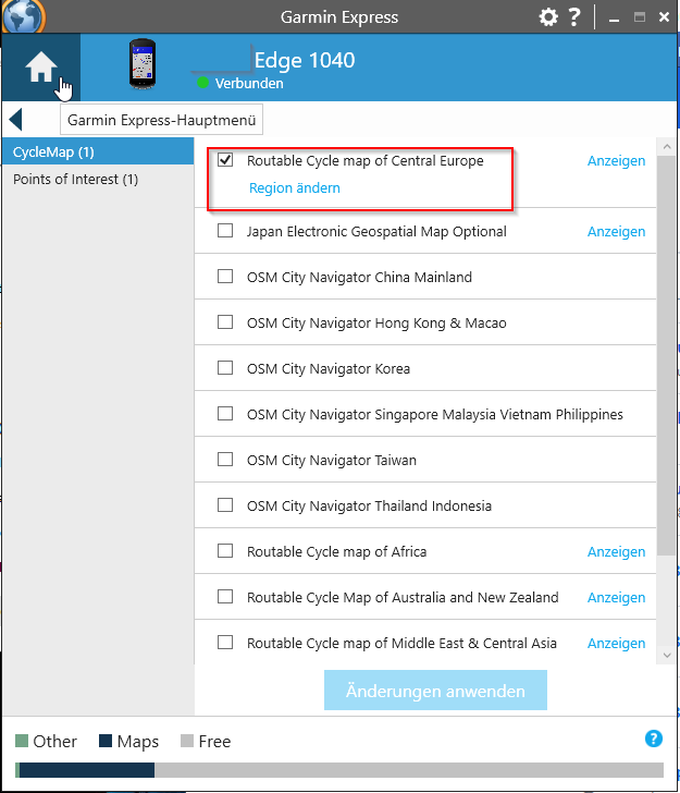

Ja entweder in Garmin Express installieren und am Gerät aktivieren, oder nach OSM-Karten schauen - da gibts kostenlose und welche die was kosten (hab z.B. die OpenMTBmaps drauf)
Wie schaut das "instalierte" in Garmin Express aus?
Du meinst das hier ?

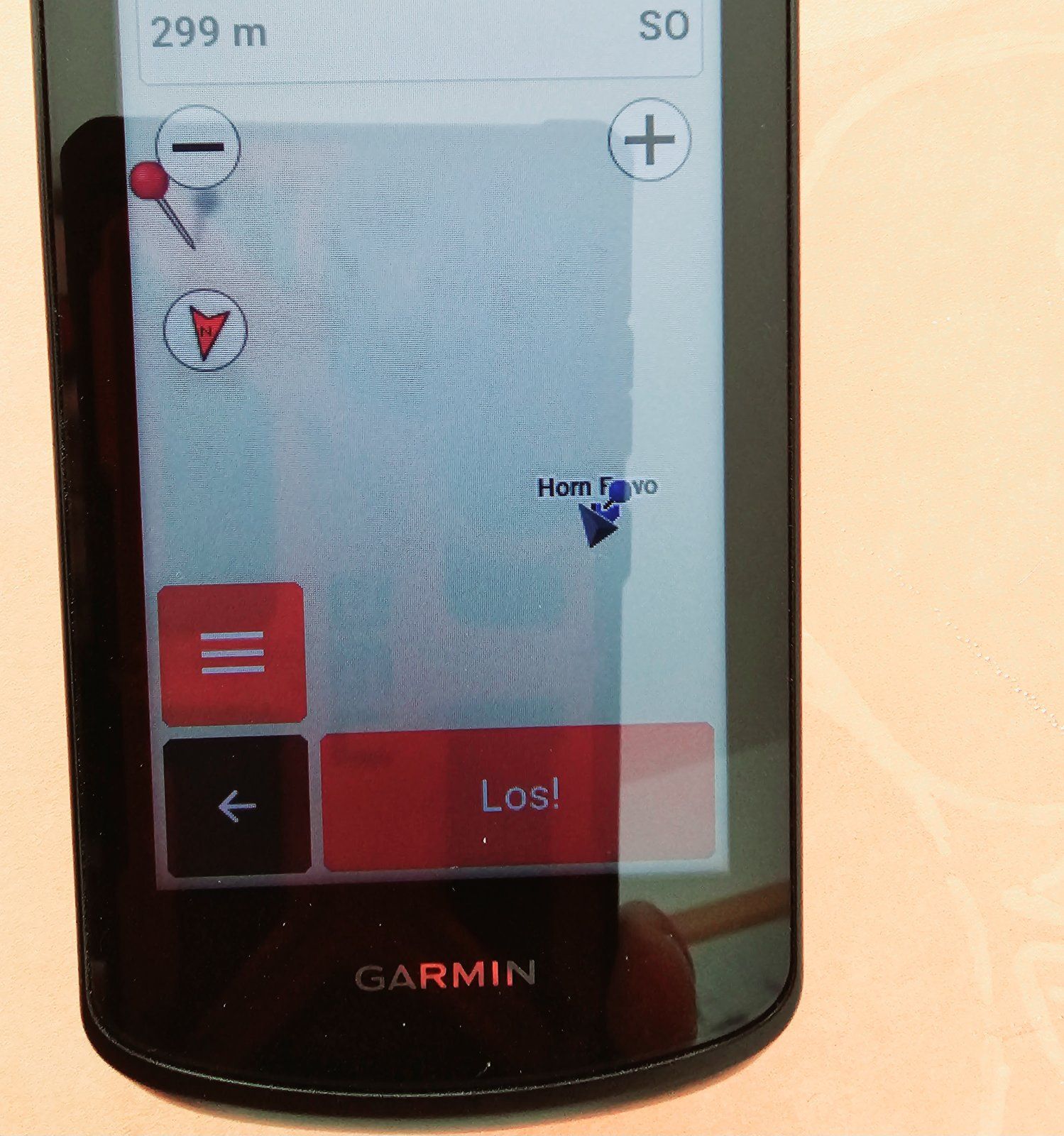

Seit gestern habe ich auch das GARMIN Edge 1040, bisher immer mit Smartphone und Komoot navigiert.
Bin jetzt etwas vom GARMIN ernüchtert , ich hoffe aber einmal das ich nicht die richtigen Einstellungen gemacht habe.
Die Navigation des GARMIN kommt mit Umplanen gar nicht zurecht, sprich es passiert nix.
Die Kartendarstellung ist , wenn das üblich sein soll, vom vorigen Jahrzehnt( ich gehe stark davon aus, hier gibt es eine Einstellung oder .....k.A.), siehe Fotos : Komoot vs. GARMIN.🤔

@Ev1denz DEM sind nur die Höhenkarten. Der weiter oben verlinkte Screenshot mit der Cycling Map Europe ist die richtige Karte. Du kannst auch im Edge alle Karten aktiviert lassen, ist für viele Funktionen auch wichtig, z.B. ClimbPro.
Bei deinen Screenshots ist zu sehen dass du einfach die falsche Karte aktiviert hast bzw. nicht die große drauf hast.
Wenn die Karte dann stimmt, kannst du im Edge selbst die Darstellung anpassen. Gibt 3 vorgefertigte Designs, diese kann man dann noch feintunen.
"Cycling Map Europe" hatte ich ja laut Garmin Express "installiert" ,aber auf dem Edge war da trotzdem Nada🤷
INstalliere die nochmals , dann schauen wir weiter. Danke für den Tip@Fieser-Kardinal
Ich habe die große Map - nach der Deinstallation - nun ohne Einschränkungen (=alle Länder Europa) installiert, Karten werden nun alle im EDGE 1040 angezeigt :bier:
