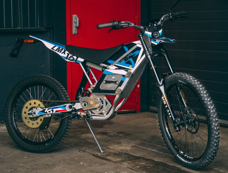

Grundsetup Fahrwerk. Beim MTB soweit klar.
Aber zb wenn man bei basics wie SAG anfängt stell ich mir grad die Frage
wie ich diesen messe wenn das Eigengewicht vom "bike" bereits bei 50Kg liegt.
Wenn ich mal von einer 200mm Gabel ausgehe,
das Fahrergewicht ready to ride 100Kg hat,
entsprechend zb 95psi reindrücke....
messe ich den SAG von 0mm Federweg (aufgebockt) oder vom stehenden Bike was dank seiner 50Kg Eigengewicht nun bereits 15mm eintaucht?!
beim MTB ist die front halt leicht genug das sie mit 95psi natürlich wieder vollständig ausfährt.
Wie viel sag man da hat weiß ich nicht aber was ich weiß ist das man die doppelt misst.
Einmal vom belasten und einfedern das anderen mal vom belasten und jemand hebt die Front am Lenker vorsichtig hoch. Der Durchschnitt ist dein Sag.

Da misst man überhaupt nix sondern bringt den Sondermüll der sicherlich keine Zulassung bekommt gleich zur Deponie!
kannst du dir sparen das dumme Geschwätz. Wenn man keine Ahnung hat einfach wie gewohnt die Fresse halten!
Den Sag stellst Du ganz normal wie beim Fahrrad ein, also auf den max. Federweg gemessen. Den Federelementen ist es egal, ob die Karre 50 kg und der Fahrer 100 wiegt oder die Karre 20 und der Fahrer 130.
Wie viel Druck rein muss und ob Du unter dem Maximaldruck bleibst, merkst Du dann schon...
