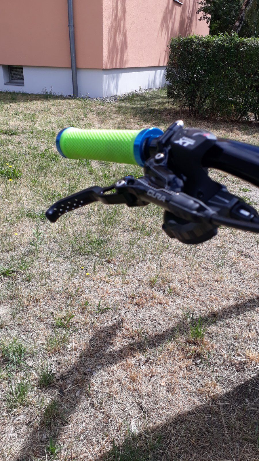

Die Hebel gibts wieder im Bikemarkt und ich habe eine Montageanleitung erstellt: https://rgbikecomponents.emrg.bike/task/rg-cura-bremshebel-montieren
Bei der Montage ist das einzig kniffelige, dass der Bolzen bei mir nicht durch das Lager gepasst hat. Laut RG weiten sich die Bolzen etwas beim Schneiden der Gewinde. Man muss hier also kurz mit der Feile ran und den Bolzen etwas bearbeiten. Ansonsten ist die Montage aber in 10 min gemacht. Im Gegensatz zu den Oak Hebeln.
Ich habe erst die Oak Hebel an meiner MT7 getestet und nun die RG Hebel an der Cura. Ich muss schon sagen, dass sich die Bremse komplett anders anfühlt.

Mein "System" besteht jetzt aus einer Cura 4 vorne und einer Cura 2 hinten, beide mit 203 Dächle HD und den @Lupicus Bremshebeln. Beläge sind vorne Trickstuff Power, hinten Formula Sinter. Was soll ich sagen, absolut feines Ansprech- und Bremsverhalten, keine Geräusche oder sonstige Ärgernisse.

Ich fahre auch die Cura 2 vorn und hinten mit 180mm Trickstuff HD Scheiben, originalen, Bremsbelägen und den Bremshebeln von Lupicus. Bin absolut zufrieden. Keine Geräusche, einfach schleiffrei einzustellende Bremse da genug Spiel zwischen Scheibe und Bremsbeläge. Super gut dosierbare Bremsleistung nach etwa 1/3 Hebelweg. Beim Hebelwechsel hatte ich auch Probleme den Bolzen durch die Lager zu bekommen. Die haben sich meines Erachtens oben am Gewinde geweitet weil die große Fase der Gegenschraube ab Werksmontage gegen den dünnwandigen Bolzen drückt, bzw.sich reinpresst. Bei mir waren es oben auf 2mm Tiefe 0.07mm mehr im Durchmesser als der Rest des Bolzens im unteren Bereich. Hab ich dann auf der Drehbank leicht runter geschliffen. Dann hats prima geklappt. Alternativ kann man natürlich neue Bolzen kaufen. Da sollte dieses Problem nicht vorhanden sein. Diese Hebel mit den Lagern haben kein Spiel bei mir. 1A

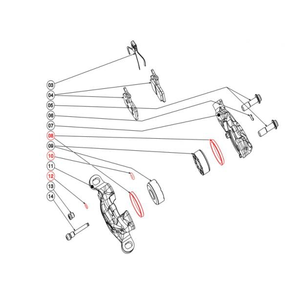

Danke - ich Brauch das Zeugs wie gesagt aber für eine 2er (und hätt dazuschreiben sollen, dass ich die üblichen Verdächtigen schon abgeklappert hab ;)
Kenn den Laden nicht, der Beschreibungstext ist mies, aber angeblich lagernd:
https://www.tradeinn.com/bikeinn/de/formula-cura-caliper-o-ring-kit/137188907/pAnders als bei ner Gabel für 700 € kann man's ja bei 14 € zzgl. Versand mal riskieren.
