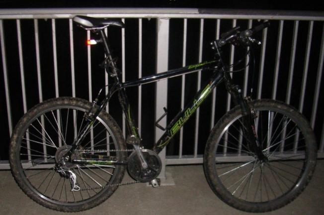

So, da will ich doch auch mal mein school-bike zeigen. ^^ ich weiß, ihr werdet mich dafür schlagen. xD
Es ist aber noch ganz am Anfang seines neuaufbaus. Dieses Wochenende ist erstmal das XT Shadow rangekommen und die SLX Trigger ... zu Weihnachte kommt wohl die SLX Kurbel mit XT Umwerfer und dann werden neue Laufräder (XT Nabe + Mavix 719) gekauft, Syntace F139 Vorbau und neuer Flatbar zudem noch hinten ne HS 33 und vorne ne Scheibe (Avid Elixir CR / Shimano XT) und dazu noch eine ordentliche Magura-Gabel. Der Rahmen wird gefahren, bis er nachgibt oder ich Geld für einen neuen habe. =)

für das geld, was du vorhast, jetzt noch in das ding zu investieren, kannste dir für billiger n komplettes und besseres radl zusammenschustern. spar die knete zusammen und kauf nich alles so tröpfchenweise
lass mich doch ! ich bin aber kein wirklich gutes Sparer und mache das liebe so für mich und außerdem ist der Rahmen für mich ganz nett - klar, er ist nicht der leichteste usw. aber für den anfang reicht er außerdem muss man auch mal sachen machen, die einen einfch nur glücklich machen ohne einen wirklichen sinn dahinter ´zu haben ! ^^
ja na mach was du möchtest - war ja nur n gutgemeinter rat.
ich hab vor zwei jahren dasselbe gemacht - was billigeres gekauft und immer mal was ersetzt. im nachhinein hab ich mich sehr wegen dem verlorenen geld geärgert und außerdem auch deswegen, weil der rahmen nichts für mich wahr (kann schon passieren, dass man das erst nach einiger zeit "bemerkt" [stichwort schönreden])
die teilem, die du atm verbaut hast, haben zudem null wiederverkaufswert, wo ich finde, die sollten gefahren werden, bis sie den geist aufgeben und dann vielleicht mal durch was teureres ersetzt werden.
will dir jetzt nich raten, dein jetziges als stadtradl umzufunktionieren, jedoch würde ich mir da drei mal überlegen, ob sich da derartig hohe investitionen über die zeit lohnen. stichwort finanzierung: peu a peu abbezahlen (wenn man nicht so der sparer ist)

puh, was du da vorhast ist meiner meinung nach vergleichbar mit der story von brigitte nielsen. wird kurz schöner, ist aber im endeffekt immer noch ein furchtbar alter und unansehnlicher gaul..... :heul:
naja, der Rahmen wird wie gesagt ja auch neu gemacht ... ich will einfach auch bissl schraubererfahrung sammeln und die hat man eben nicht, wenn man sich gleich so'n ganzes Bike kooft ...

Was heeßt dnen hier altes bike. xD Das Ding hat nichtmal 'n halbes Jahr nutzungszeit auf'm Buckel ! ^^ Als Rahmen habe ich mir ja mal den CUBE Reaction für 500€ rausgesucht. Finde den ganz schick. Aber dafür habe ich die Kohle nicht, da mir die anderen Teile schon gut und gerne 1200€ wegfressen ... allein Gabel + Laufräder sind bei mir ca. 650€. Und wieso sollte man nicht an einem weniger guten Rahmen rumschrauben? Was ist daran das Problem? Ich bin ja eh noch Anfänger und da brauche ich auch keinen super-duper-Rahmen und auswechseln kann ich den später noch immer. ^^ Lass mich von meinem Vorhaben eh nimmer abbringen.

Warum hast du das Rad dann überhaupt gekauft, wenn du doch alles umbauen willst, und nicht mal der Rahmen eine Bestandsgarantie bekommt. Insgesamt wäre dich ein konsequenter Neuaufbau mit neuen und gebrauchten Teilen sicherlich billiger gekommen.

Die Sache ist die, dass mein altes Rad, was ich damals nur zum fahren benutzt habe, kaputt gegangen ist (nach ca. 7 Jahren) und ich also ein neues brauchte. Damals dachte ich: ja, brauch nur ein Bike für täglich so 2-3km zum Bhf hin und baqq. Aber seit Sommer habe ich mir biken als Hobby gemacht. Fahre täglich (oder jeden 2. Tag) meine 20km von der Schule nach Hause und am Wochenende auch in nahe gelegene Wälder. Daher habe ich angefangen, mir zu dem Thema "mountainbiken" Informationen anzueignen. Anfangs wuste ich ja eben so ziemlich garnix und nahm es eben, weil es damals gut aussah und eben für meine damalige Zwecke auszureichen schien.
Mitlerweile bin ich aber anderer Meinung und möchte mir deshalb auch ein höher wertiges Rad "zusammenbasteln". Jedoch bin ich noch Schüler und habe daher kein regelmäßiges Einkommen so das ich sagen könnte: "Wenn ich jetzt Anfange, könnte ich in 6-7 Monaten das Bike komplett haben, ist ja eh Winter." Deshalb möchte ich es Stück für Stück aufrüsten.
Habe vor die Schaltung auf SLX (Kurbel + Shifter) und XT (Schaltwerk, Kassette, Kette, Umwerfer) zu erweitern. Shifter und Schaltwerk sind bereits montiert worden this WE. Als Laufräder kommt ein Mix aus XT-Naben und Mavic XM719 ran. Dazu wohl Ritches Vorbau + Ritchey Flatbar. Dazu gesellt sich entweder eine Magura Laurin ML85XC oder auch eine Rock Shox Reba (tendiere mehr zu Magura). Als Bremse vorne eine Shimano XT Disk oder ne Avid Elixir CR) und hinten eine Magura HS33 (reicht mir aus und habe leider hinten keine Scheibenaufnahme). Ja. Das wars "erstmal". Aber alleine das frist mir schönes Lock rein.
Meine einzige Einnahmequelle demnächst ist eine Website die ich für eine Firme gestalte, wodurch ich wieder 600€ mehr habe, welche für Laufräder + Gabel draufgehen. Zu Weihnachten kommen dann der Lenker + Vorbau oder die restlichen Schaltungsteile. Dann habsch bald B-Day.
ja, ich möchte soviel Geld da reinstecken, weil ich weiß, dass ich das kann !
Habe mir bei Capic mal mein Lieblings-Bike zusammengestellt und komme da auch auf 1600€. Entspräche in etwa meiner Teile-Liste + Rahmen.

aber es ist wirklich sinnvoller, eine gute Grundlage zu haben als einen haufen guter Parts die an einem minderwertigeren Rahmen hängen.
Beispiel: was bringt dir eine steife Gabel und steife Laufräder, wenn der Rahmen flext ohne Ende? was bringt dir eine Top Brems- und Federperformace, wenns im Gelände doch keinen Spaß macht, weil sich der Rahmen zu sehr verwindet? Hightech Parts sind nur sinnvoll, wenn die Grundlage stimmt.
und du ärgerst dich über die HS33 schwarz, wenn du in nem Jahr genug geld für nen Rahmen hast.
Aber wie gesagt: das musst du selber wissen.
PS: das Antriebsgedöns wie Kette und Kassette braucht man als armer Schüler (bin ja selber einer) keine XT, da Verschleißteile.
mhm ... aber bis ich das GANZE Geld zusammen habe (ca. 2000€) vergeht eben noch mindestens ein Jahr und wo ist das Problem, wenn ich den Rahmen am Ende austausche? Und sind die Capic-Rahmen denn gut? Weil der HT-Rahmen + Reba Race U-Turn 85-115 für ca. 450€ ist ja echt nicht teuer, oda?

Deine Beweggründe für den Kauf sind jetzt durchaus nachvollziehbar. Hast du das Rad bei einem Händler gekauft? Wenn ja, dann würde ich mal mit dem reden, das Rad in Zahlung geben und mir ein gutes Angebot für eine Alternative machen lassen.
Wenn nein, da du ja scheinbar von dem Plan des Umbaus nicht abzubringen bist:
1.Warum XT? Welchen Vorteil hast du, wenn du aufs Geld schauen musst von der besseren Gruppe? Klar gibts vielleicht ein paar Vorteile, aber die SLX reicht allemal aus, ist haltbar (war zumindest die LX), sieht mMn besser als die XT aus und ist ein paar € billiger.
2. Warum vorne disc und hinten HS? Auch hier wieder die Überlegung, wo kann man sinnvoll sparen wenn aufs Geld geachtet werden muss. Eine VBrake (z.B. Avid SD7) ist einiges billiger (neu in der Bucht für 39,90 mit Hebeln, XT hab ich übrig --> PN), leichter und bremst in den meisten Fällen nicht wirklich schlechter. Außerdem hast du bei Disc/Felgenbremse unterschiedliche Druckpunkte.
Wenn du dir zudem einen Zwitterlaufradsatz kaufst, musst du bei einem möglichen späteren Rahmenkauf und einer Komplettumsttellung auf Disc wieder umbauen. Einen reinen V-Brake-LRS kannst du verkaufen oder du behälts den alten und kaufst dann später Rahmen und Disc-LRS gemeinsam.

Ich würde die Magura Laurin Neu für 300€ glatt bekommen oder auch für 320€ (jenachdem wo ich sie bestelle) und bei der XT bin ich nunmal vom Schaltwerk ausgegangen. Klar, die Kurbel wird eh SLX und da kann ich auch den Umwerfer auf SLX machen (sieht man bei TopSwing ja eh nicht) und die Kassette, ja auch ne SLX zudem noch die Kette XT oder auch ne SLX (wenns die gibt). Bei der Gabel bin ich jedoch schon auf SLX aus und was die Bremsen angeht will ich die HS33 hinten haben und vorne ne Scheibe, weil es mein Rahmen nicht anders zulässt. Die Laufräder würde ich mir auch beide mit XT DISK-Naben machen lassen und V-Brake Felgen, somit kann ich später bei einem neuen Rahmen auch hinten Disk Fahren, auch wenn ich weiterhin dann V-Brake-Felgen habe, was jedoch nicht wirklich störend sein dürfte.
Weiter sparen auf ein komplett-bike will ich nicht. Jedoch find ich das Angebot von Capic ziemlich gut für den HT-Rahmen mit Reba Race für die 450€ etwa. Sind die Rahmen denn gut? Denn die 150€ könnte ich dann sicher auch noch iwo locker machen und da hätte ich auch meinen Rahmen dann gleich neu.
Der schei.ss Rahmen hat nicht mal Disc Ausfallenden. Würde ihn auch UNBEDINGT behalten und dann mit hässlichen V-Brake Felgen und Scheibenbremsen rumfahren. Manche sind echt schwer von Begriff!

Man ey! Nicht jeder hat's Geld zum Arsch raus *******n ... will mich zwar nicht so ausdrücken, aber hinten ist doch ne Scheibe sowieso nicht so wichtig wie vorne und kenne auch paar Leute die hinten V-Brake fahren auch WENN sie ne Scheibenaufnahme hinten haben - also lass mal bitte gut sein.
Was ist denn nun mit den Capic-Rahmen? Sind die gut? Und wie können die ihre Rahmen + Gabel für <500€ anbieten? Andere verlangen doch soviel für den Rahmen alleine (siehe Cube Reaction / Canyon Grand Canyon).
