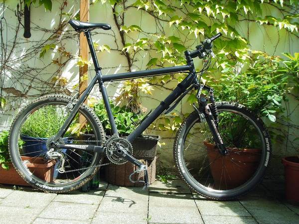

So, dann will ich auch mal meinen Senf dazugeben. Das Rad ist nicht gerade extremster Leichtbau, da es knapp über 11 Kilo wiegt. Immerhin ist die Absicht zum Leichtbau an einigen Teilen aber erkennbar. Der Rahmen ist von Cust-Tec (Modell "Superlight", soweit ich weiss, von Kinesis gebaut).
Auf alle Fälle ist es aber kein Rad von der Stange, sondern grösstenteils selbst aufgebaut (Ich gestehe: Steuersatz habe ich einpressen lassen, eingespeicht habe ich nicht selber und den Kauf des Innenlagerwerkzeuges habe ich mir auch erstmal erspart).
Wen es wundert, warum das Rad so gross aussieht: Ich bin es auch, nämlich 2 Meter. Darum der 22''-Rahmen. Wie man sieht, bin ich ein Freund der dezenten Farbgebung. Matt-Oliv-Grün für den Rahmen hätte mir aber auch gut gefallen (obwohl ich Pazifist bin :D ). Irgendwer hatte sowas mal hier gezeigt.
Ein Klick auf das Bild führt zur Gallerie. Da gibt es Bilder vom Rad aus anderen Perspektiven.
Gewicht sparten liesse sich vor allem
  • an der Kurbel (eine Hollowtech-II-XT-Kurbel ist mindestens 100 g leichter, als eine V-Drive Mega-Exo, aber nicht so schön :daumen: ),
  • an der Gabel (Federungs-/Dämpfungselement gegen die Version mit Luftfederung tauschen),
  • an der Bremse (Man nehme eine V-Brake, aber eigentlich will ich demnächst auf Disc umrüsten . . . ),
  • am Rahmen (den zu tauschen würde mir aber etwas zu weit führen. So schwer ist er ja nun auch wieder nicht :) ),
  • am Sattel (Aber mir liegt viel an meinem Sitzfleisch)
  • und an den Pedalen (Ich ringe noch mit mir: Klickies oder nicht).
  • Irgendwas wesentliches vergessen?
Zur Zeit mag ich mein Rad aber noch so, wie es ist :love: .
Teile-(Proll)-Liste:
  • Rahmen: Cust-Tec Superlight 22''
  • Gabel: German Answer Kilo mit Stahlfederbein
  • LRS: DT-Swiss 240s (Centerlock, man weiss ja nie ;) ), DT Competition-Speichen, DT XR 4.1, Schwalbe Racing Ralph 2,1'', irgendwelche Standardschläuche von Schwalbe
  • Bremsen: Magura HS33 (2004)
  • Kurbel: FSA V-Drive Mega-Exo
  • Schaltung: SRAM X.0 Schaltwerk mit X.0 Shiftern, Deore XT Umwerfer
  • Kassette/Kette: Beides Deore XT
  • Sattelstütze/Sattel: Tune Starkes Stück 420/Selle Italia Flite
  • Vorbau/Lenker: Syntace F99/Duraflite (Alu)
  • Griffe/Hörnchen: Ritchey TGV/XLC Hörnchen
  • Steuersatz: FSA Orbit XL-II
  • Schaltzüge: Welche von Gore
  • Spannachsen: Mounty Light Axles
  • Pedale: Shimano Rennrad-Hakenpedale
Gruss,
Azrael
Schönes Rad ;) Mit dem Gewicht wirst vermutlich nicht extrem viel machen können, wenn es denn wirklich von dir weiterhin gefahren werden soll. Bei meiner Größe und Gewicht würde ich auch das Ende der Fahnenstange bei ca. 10kg HT und ca. 12kg Fully sehen, zudem gehe ich bei manchen Teilen ungern Kompromisse ein bzw. belasse es dann bei einer schwereren aber sicheren Wahl.
PS: Brauchst wirklich so einen großen Rahmen? Bin selbst nur knapp unter 2m und hab lange 20" gefahren, jetzt auf 18" gewechselt und hab meinen Spaß dabei ;)
Naja, 2m sind nicht gleich 2m, vielleicht ist er ein bisl anders proportioniert als Du, obwohl der Rahmen auch gar nicht so groß aussieht, finde ich.
Aja klar, drum frag ich ja. Wo ich mein Rad gekauft hab, damals noch "jung und unerfahren", meinte der Verkäufer halt auch ich sollt "auf jeden Fall" 20" nehmen. Nu ja... kam damit gut zurecht, aber 18" fährt sich schöner. Mein Onkel hat auch so ein riesiges Cannondale, wobei's bei ihm sein muß da er halt überproportional lange Beine hat UND fast einen Kopf größer ist als ich.
Rahmengröße ist halt so ne Sache die man erfahren muß, wie ich finde.

Deines ist aber auch nicht von schlechten Eltern. Ich sehe: Weiss hat auch was :) . Und erst diese schicke Gabel . . . :D
Btw.: Wo hast du denn noch diese Syncros Teile herbekommen? So werden die doch, soweit ich weiss, gar nicht mehr hergestellt. So richtig leicht werden die doch nicht sein, oder? Aber superschick sind sie :love: .
Ja, das mit den Aufklebern habe ich mir auch schonmal überlegt. Werde ich wohl noch machen. Bei der Gelegenheit habe ich auch schon daran gedacht, alle DT-Swiss-Aufkleber abzupiddeln. Mal sehen.
Was die 10 kg angeht, so wären da so um die 1,2 kg, die ich abspecken müsste. Am meisten ginge wohl weg, wenn ich die HS33 gegen eine V-Brake eintauschen würde, doch eigentlich habe ich vor, auf Scheibenbremsen umzurüsten, was einer Gewichtsveränderung von +/- 0 (je nach Modell) gleichkäme. Wegen dieser Frage bereite ich gerade einen Scheibenbremsberatungsthreadstart vor :D .
Wie oben schon beschrieben, wären Sattel und Kurbel noch Kandidaten. Allerdings weiss ich nicht so genau, was der Sattel wiegt. Es ist ein Selle Italia Flite, allerdings wirkt er ein gutes Stück breiter, als mein alter Flite und wird daher auch etwas scherer sein. Ich muss mir inbedingt mal eine Feinwaage zulegen. Allerdings lege ich wert auf die bequeme Fahrbarkeit auch ohne spezielle Bikehosen, habe aber andererseits auch einen nicht allzu breiten Hintern . . . :)
Ein Kurbelaustausch wäre mir im Moment noch etwas teuer, aber wenn ich mal zuviel Geld hätte, käme eine Deore XT Kurbel in Frage. Wenn ich mal viel zu viel Geld hätte, vielleicht auch eine XTR, eine von diesen CU2-Integral-Kurbeln von FRM oder die E-Bones von Extralite.
Ach ja, bei den Schläuchen liesse sich auch noch was machen. Probiere ich mal aus, wenn die jetzigen kaputt gefahren sind.
Naja, ich werde mich der 10 kg Grenze langsam aber sicher versuchen, mal anzunähern. Handicap ist halt ein bisschen der riesige Rahmen (obwohl ich nicht genau weiss, was unterschiedliche Rahmenhöhen für Gewichtsunterschiede erzeugen).
Gruss,
Azrael
