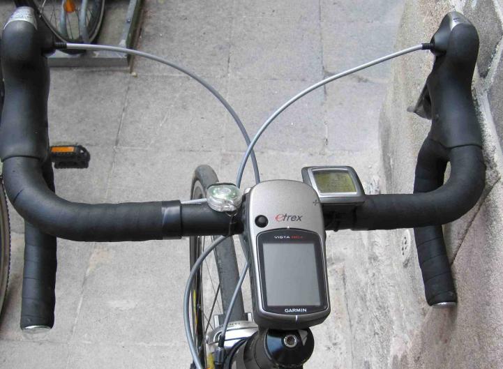

Etrex auf dem Vorbau
Hier meine fertiger Etrex Halter:
Die Gürtelschnalle ist ein Metallbügel. Diesen Bügel habe ich mit Spagat (einer dünnen Schnur) an den beiden oberen Schrauben der Lenkerklemme festgebunden. Muß nicht straff sein, festgezurrt wird das Ganze dann mit dem Kabelbinder nach hinten.
Die Schlaufe hinten muß aber erst von einem Schuster angenäht werden, die ist leider nicht serienmäßig vorhanden.
Ich hab mir jetzt nen Stück 3 oder 4mm Edelstalhlröhrchen besorgt wo ich Angelsehne durchfädeln werde (wenn ich denn mal was auftreiben kann...). Das Röhrchen passr perfekt in den Gürtelclip.
Jetzt muss ich nurnoch die Folie raustrennen und mir von meiner Freundin die Lasche annähen lassen. Ich denke ihre massive DDR-Nähmaschine sollte das hinkriegen.
Die Folie is eh unnötig, stört nur beim Ablesen bei Sonne...

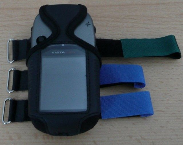

Hallo zusammen!
Da ich hier viele nützliche Anregungen gefunden habe, wie ich das Vista am Vorbau befestigt bekomme, hier auch mal mein Lösung:
Ich bin von der normalen Garmin-Neopren-Tasche ausgegangen, weil sie das Gerät durch die relativ dicke Neoprenschicht gut schützt. Beim Schuster habe ich die Gürtelklammer entfernen lassen und stattdessen einen 2cm breiten Lederstreifen aufkleben+vernähen lassen, durch den man Klettbänder schieben kann.
Das ganze wird jetzt durch drei Klettbänder am Vorbau befestigt. Die Klettbänder kann man straff anziehen, dann wackelt nix mehr. Durch das Neopren an der Rückseite der Tasche ist auch alles gut gepolstert.
Ich fahre nun schon seit ca. 6 Monaten so, auch viele Trails und grobes Gelände. Hält alles wunderbar, und das auch noch zu einem relativ günstigen Preis:
Tasche 12 Euro, Schuster 10 Euro, Klettbänder 3 Euro
Das ganze funktioniert allerdings wohl nicht bei steileren Vorbauten, weil der Sichtwinkeln dann ungünstigt wird.
Super Konstruktion. :daumen:
Habe ähnliche (siehe weiter oben) und bin auch voll zufrieden. Fast unkaputtbar.

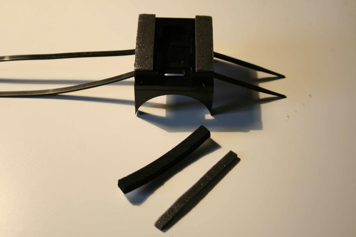

Hallo Zusammen!
Ich habe mir auch eine etrex Vorbauhalterung gebastelt. Eine CNC Fräse und Hartplastik, schon kann es losgehen. Meine Halterung nutzt den zum etrex mitgelieferten Clip der eigentlich für die original Halterung vorgesehen ist. Schaut euch die Bilder an und macht euch selber ein Bild ;). Die Halterung hat nun schon einige 2700 km auf dem Rennrad weg und macht immer noch eine gute Figur.
Die Halterung wir mit integrierten Kabelbindern fixiert, die Kontakt bzw. Auflageflächen der Halterung können mit verschiedenen selbstklebenden Moosgummistrips beklebt werden. Die Halterung habe ich erstmal nur für Oversize Vorbauten gebaut.
Wer von euch Interesse an einer Halterung hat kann gerne eine pn schreiben. Mal schauen was sich machen läßt.

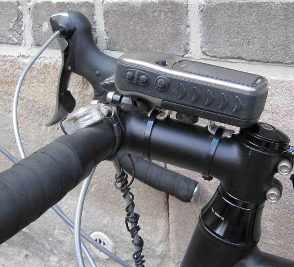

Hey, noch jemand mit der Idee das Originalhalter-Gegenstück nachzuschnitzen.
Bei mir ist das etwas rustikaler (2mm Alublech, Feile, ...) entstanden: http://www.bilder-hochladen.net/files/bxmy-5-jpg.html
Hält den Etrex nun seit knapp 1 Jahr problemlos, schön verdrehsicher und waagerecht auf dem Vorbau.
Kannst du etwas mehr zu deiner Konstruktion schreiben? Finde sie eig. gar nicht schlecht, vor allem für die Leute ohne Fräse.
Nur die Art der Befestigung und die Verbindung der Bleche leuchtet mir noch nicht so ein ...
Also die beiden Bleche werden von 3 Schraubverbindungen zusammengehalten, da ich nur ein paar häßliche Schlitzschrauben da hatte, wurden die anschließend unter einem Klecks 2K-Kleber + Silberlack versteckt, aber auch nicht gut genug um es auf dem Foto nicht erkennen zu können. ;)
Mit 2mm dicken Muttern + ein paar Schnipsel 0,1mm Alufolie wurde der Abstand der Bleche für einen leichtgängigen aber auch wackelfreien Sitz angepasst.
Das vordere Blech stützt sich mit Einkerbungen gegen seitliches Verschieben auf die Vorbauschrauben (brauch aber nicht vom Vorbau geklemmt werden, ist so schon bedenklich stabil, falls man mal stürzt).
Die Kabelbinder, die das Ganze unverrückbar an den Vorbau ziehen, könnte man natürlich auch mit Klettband o.ä. ersetzen, wenn man nicht ständig mit Etrex losfährt.

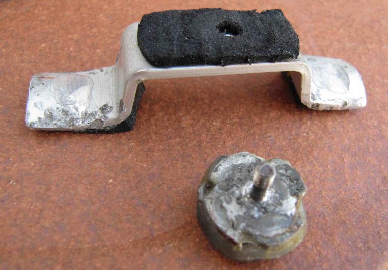

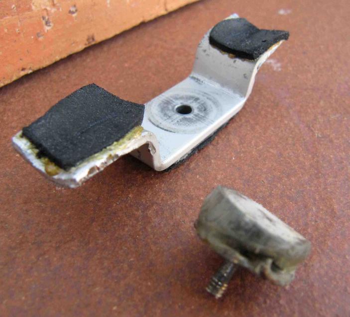

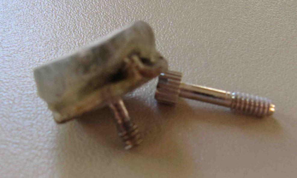

Na, dann will ich auch mal...
Ist schon ein paar Jährchen her, aber ich glaub' ich krieg's noch zusammen.
Meine Lösung ist eher "Karo einfach", dafür ist sie leicht (im Wortsinn) und auch für Grobmotriker ohne CNC-Bearbeitungszentrum leicht zu erbasteln.
Basis ist nicht der mitgelieferte Adapter; Das Garmin wird vielmehr direkt verschraubt (dort wo sonst der Adapter reingeschraubt wird)
Man nehme:
Ca. 8 cm. Aluleiste (15 mm breit, 2mm dick)
Eine Einschlagmutter (wird zum Gehäuse der Rändelschraube)
Eine Schraube von einem Monitorkabel bzw. altem Mausadapter (die haben das richtige Ami-Gewinde für den Etrex/Geko)
etwas alten Schlauch
Heißkleber
Die Aluleiste wie im Bild gar3 und gar4 am Schraubstock (oder notfalls mit der Zange) zurechtbiegen. Den Enden noch eine kleine Biegung verpassen Hammer&Schraubstock), damit die Auflagefläche vergrößert wird. Auf der Oberseite etwas feilen, damit später die Kabelbinder nicht runterrutschen können
Auflageflächen mit einen Stück altem Schlauch bekleben, damit nichts vibrieren/kratzen kann. Es gibt auch selbstklebende Gummis beim obi...
Loch für die Schraube in die Mitte bohren, Auflagefäche gummieren (s.o.)
Durchmesser so, daß Schraube locker durhpasst (etwa 3,5 mm)
Schraube so kürzen, daß sie etwas kürzer ist als der Zwischenraum (bei mir 1,5 cm.
Nun Schraube in die Einschlagmutter stecken; Zusammen mit einem Stück Hartschaum oder Holz sowie Heißkleber basteln wir uns quasi eine Arme-Leute-Rändelschraube. Der Gewindeteil muß dabei so lang sein, dass - durchs Loch gesteckt - das Garmin-Gerät gut erfaßt werden kann, andererseits die Schraube nicht wegpurzeln kann, wenn kein Garmin verschraubt ist
Das Ganze noch mit zwei Kabelbindern an den Vorbau montiert - Fertig ist die Laube; Funzt seit 6 Jahren mit dem Geko, seit Kurzem auch mit dem Etrex (Vorsicht beim Geko, die Einschagmutter ist bei mir rausgerutscht, mußte ich damals mit 2K-Kleber und einem Metallplättchen neu armieren; das Etrex ist da stabiler)
Viel Spaß beim Basteln wünscht
carsten
