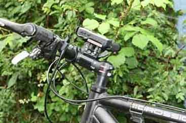

Etrex auf dem Vorbau

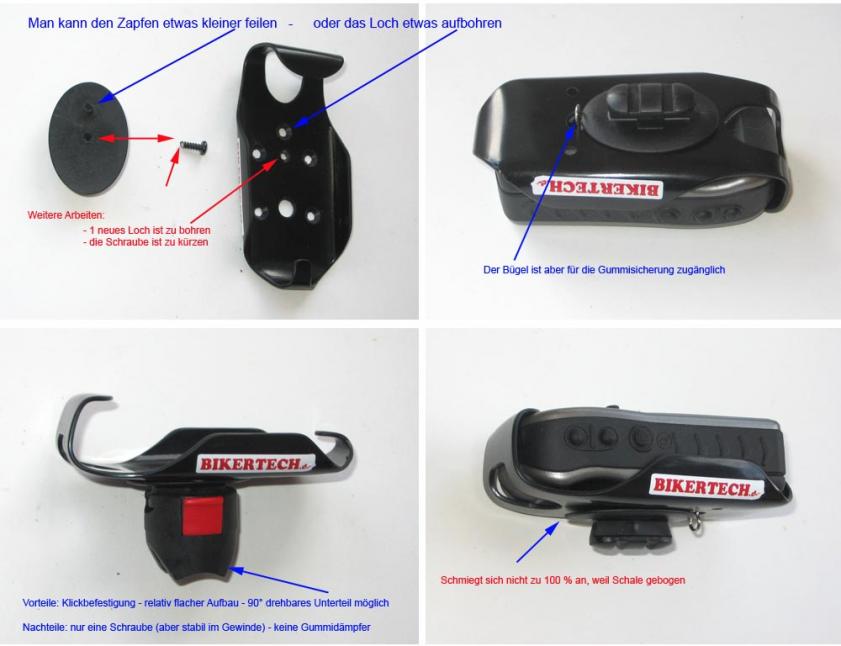

nach einiger Überlegung habe ich mich auch für die Variante von Bikertech entschieden.
Diese Halterung ist doch wesentlich stabiler und sicherer als die Lenkerschelle von Garmin.

hab eine sonderanfertigung von bikertech für den vorbau mit klickfix system. wer interesse hat.. mailen. baut nicht hoch auf, da keine unnötigen gummistöpsel. quasi nur die schale wird in den clickfix halter geschoben.
verkauf da ich den extrex nicht mehr brauche.
hier mal ein bild. wer interesse hat: neu über 60 euro. hier für 39 euro. inkl versand nach D/ch.
paypalzahlung od. vorkasse. klickfixsystem ist dabei auch der halter. geht sehr gut. endlich platz am lenker. verkauf, da ich den 705 noch habe. den extrex brauch ich im auto.

ich habe mich auch für den Vorbauhalter von Bikertech entschieden. Soll in der nächsten Woche kommen.
Von Service und Kontakt mit Bikertech bin ich schon mal total begeistert. Echt super. Freue mich schon auf den Halter das die Original Lenkerhalter von Garmin mehr Wackelt alles andere.
