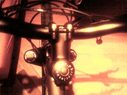

hallo
habe auch interesse an dem edge 305, allerdings habe ich einen ziemlich kurzen vorbau und angst das ich ihn da nicht fest bekomme.
wieviel platz benötigt die halterung am vorbau?
zur veranschaulichung habe ich ein bild des vorbaus angefügt.
mfg
chris
Hi Chris,
der edge wird auf einem kleinen Sockel befestigt. Dieser hat ene Breite und Tiefe von ca. 2,8 cm und eine Höhe von ca. 1,7 cm und wird mit Kabelbindern befestigt. Müsste auch bei deinem Vorbau klappen, geht aber auch am Lenker selbst.
Grüße, WMF
es geht auch mit einem (natürlich nicht allzu hohen) Spacer, dann muss man aber halt unter dem Sockel noch einen Streifen Gummi unterlegen um ein bisschen Luft zwischen dem angeklipsten Garmin und dem Spacer zu haben (vorm festziehen ausprobieren). Hab ich auch so gemacht, funktioniert einwandfrei.
