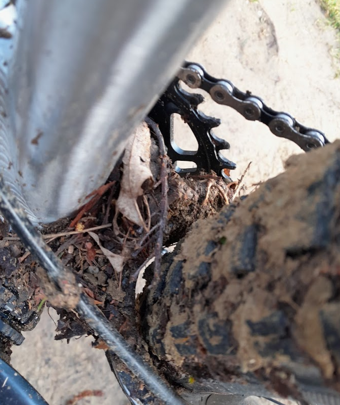

Der hat den Rahmen und es passt gerade so 29x2,4 rein. Bei 29x2,5 hat es schon an den Streben geschliffen. 29x2,6 dürfte sich gar nicht mehr drehen. Das Paradox hat sehr kurze Kettenstreben. Daher ist nicht viel Platz. Fand ich auch ein bisschen schäbig, weil ich auch spezifisch nach einem Rahmen mit etwas mehr Reifenfreiheit gesucht habe und mich dabei auf die Werksangaben verlassen habe.maximal 2,4" frag mal @palatinmartin, wie sich der 2.6er in dem rahmen gemacht hat.
Das wäre mir etwas zu knapp
Ja, geht nur mit 2,4. Ich fahre dafür schwere Karkasse, Insert und niedrigen Luftdruck am Hinterrad. Dämpft dann auch gut.Das wäre mir etwas zu knapp
