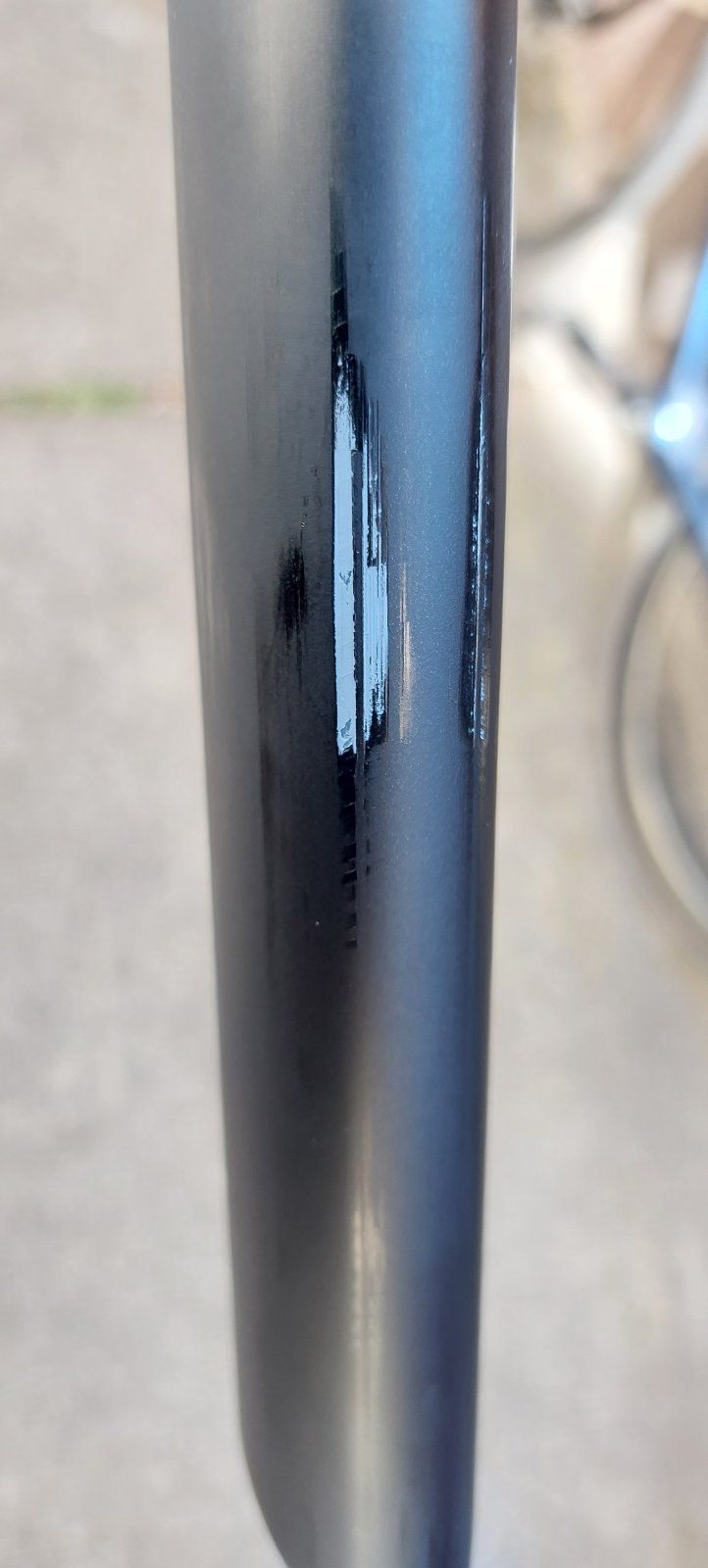

Alles nochmal raus und gereinigt und dabei festgestellt, dass die Stütze nur von dem Keil gehalten wird und auch da nur stellenweise.
Dass die Stütze sehr leicht ins Sattelrohr gleitet (fast schon fällt) hat mich etwas überrascht. Dann den alten Trick 'anfetten mit Haarspray' verwendet. Also 3-4 Lagen Haarspray drauf und den Keil mit Paste versorgt. Im
Rennrad-News nehmen einige sogar Pattex Repair, was mir aber etwas zu viel schien. Jedenfalls ging das 4 oder 5 Ausfahrten gut, dann hörte ich wieder an und an ein leises knacken (Nachtigall, ick hör dir trapsen) und beim Stoppomat-Rekordversuch angestachelt von
@carofem bemerkte ich wieder ein langsames tiefergleiten der Stütze. Stütze wieder korrigiert und mit mit dem
Topeak festgedreht....6Nm und dann ohne den Aufsatz noch ein Fitzelchen mehr. Nicht zuviel, weil wo knack da ab. Auf den knapp 30km Heimweg hielt es dann ohne knacken und rutschen. Obiges Bild ist daheim aufgenommen, da sieht man noch vorne die Paste und seitlich die Riefen. Ich wiege fahrfertig vollgetankt und mit Kleidung versehen 80kg, also definitiv weit weg von fetter Hering.
