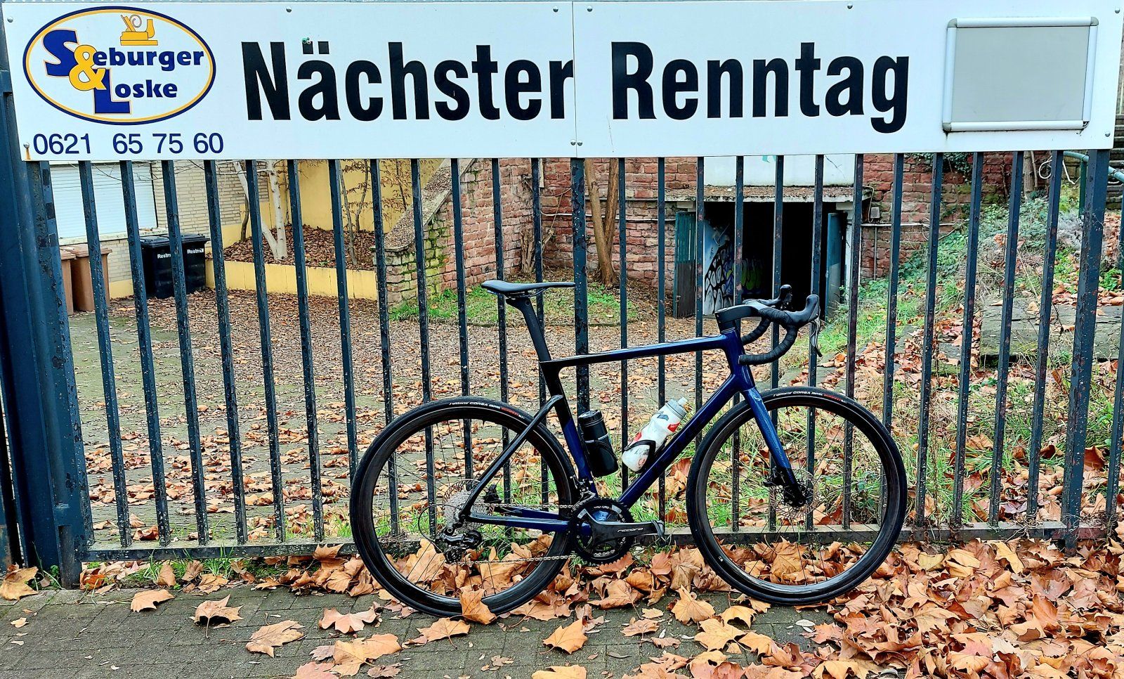

Die Aufkleber an sich sind runter...die Klebereste noch nicht.
Werd da jetzt nochmal mitm Fön rangehn und knibbeln. Mein Schwager meinte, dass sie in der Firma Spiritus verwenden. Morgen mal in Baumarkt gehn.

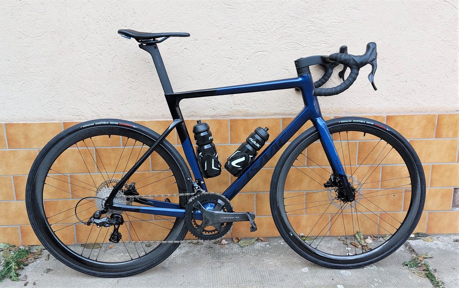

Heute war aber ersma ein halbwegs vernünftiges Bild dran.
Den hinteren Flaschenhalter benötige ich zwar selten bis nie für ne zweite Flasche, dafür kommt eine Transportbox dran.
Schönes Blau. Wenn die Aufkleber schon runter sind würde ich Aceton oder Silikonreiniger verwenden.

Alles richtig gemacht! Das Rad mit den Campa Teilen sieht toll aus😍

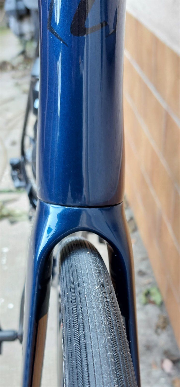

Wollte noch ein Bild der Gabel zeigen. Da sieht man dass auch 32er Reifen passen würden. Montiert sind 30er Corsa Control. Isaac liefert es mit 28er Reifen aus, sagen aber dass 30er passen.
Am Hinterbau ist auch noch genug Platz für mehr.
Kleber mit WD40 einweichen oder Prowin Orangenpower verwenden...das Zeug ist top und riecht auch noch gut. Gibt's evtl. bei deiner Regierung 😉
Danke für die Erinnerung. Eine Flasche Orangenöl habe ich ja auch noch im Schrank. Das Zeug hat wirklich eine hohe Lösekraft. Bestens geeignet um von geölten Holzfussböden überschüssige Ölreste zu entfernen.

Zu den Reifen würde mich mal Dein Feedback interessieren. Hatte die auch auf dem Schirm. Derzeit fahr ich die Specialized Hell of the North und finde die mega!.
Den Reifen hatte ich in 25er Größe auf dem Titanrenner. Recht guter Komfort und und prima pannenresistent. Er fährt sich in Kurven schöner wegen der runderen Form als ein Conti4Season oder Conti 4000S2.
Jetzt hier hab ich nochmal Latexschläuche. Mal sehn ob es was bringt. Noch eine Empfehlung wäre der Wolfpack Road Race. Der macht alles noch bissl smoother. Wurde zu spät geliefert für das Boson, exakt 1 Tag nach Erhalt des Rades :D
Den 4Season hatte ich vorher drauf. Jetzt den HotN mit Latexschläuchen. Ist aber krass, wie oft man da nachpumpen muss. Ansonsten liebe ich den Reifen, sehr komfortabel und sehr guter Grip. Hab den schon leicht allroadig genutzt, aber nicht zu wild.
Trotz der gleichen Schläuche hält die Luft beim neuen Rad besser. Wurde aber noch nicht bewegt und wird auch noch dauern bei dem Wetter.
Ja, Latexschläuche halten fit, schon vorm Fahren. Tägliches Nachpumpen macht mir aber nix.

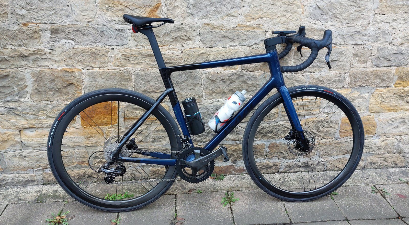

Heute doch tatsächlich bei 16 Grad eine erste kleine Runde gedreht. Sitzposition passt, Schaltung schaltet, Bremse bremst. Natürlich muss sie noch eingebremst werden und es ist wie bei jeder Bremse, die ich hatte - hinten zieht sie besser zu Anfang. Eine Sache war mir auch schon bei der Probefahrt in Maastricht klar. Die Sattelstütze mit ihrer D-Form erlaubt nicht die Sattelspitze etwas nach rechts zu drehen. Im Gegenteil zeigt die Serienstreuung nasig minimal nach links. Da werd ich mir was einfallen lassen. Die Flasche fürs Werkzeug ist für mich optisch noch gewöhnungsbedürftig.
Das Fahrverhalten dagegen gefällt. Wendiger als der Titanbomber, schön neutral in Kurven. Mal sehen wie
die erste Bergfahrt wird. 4bar vorne erschienen mir fast zu viel. Das wird sich aber zeigen bei längeren Ausfahrten. Ohne Tacho dran kam ich mir gefühlt nicht langsam vor. Kann aber auch die Euphorie des Neuen gewesen sein.
Jetzt noch Bilder und allen ein schönes Fest.

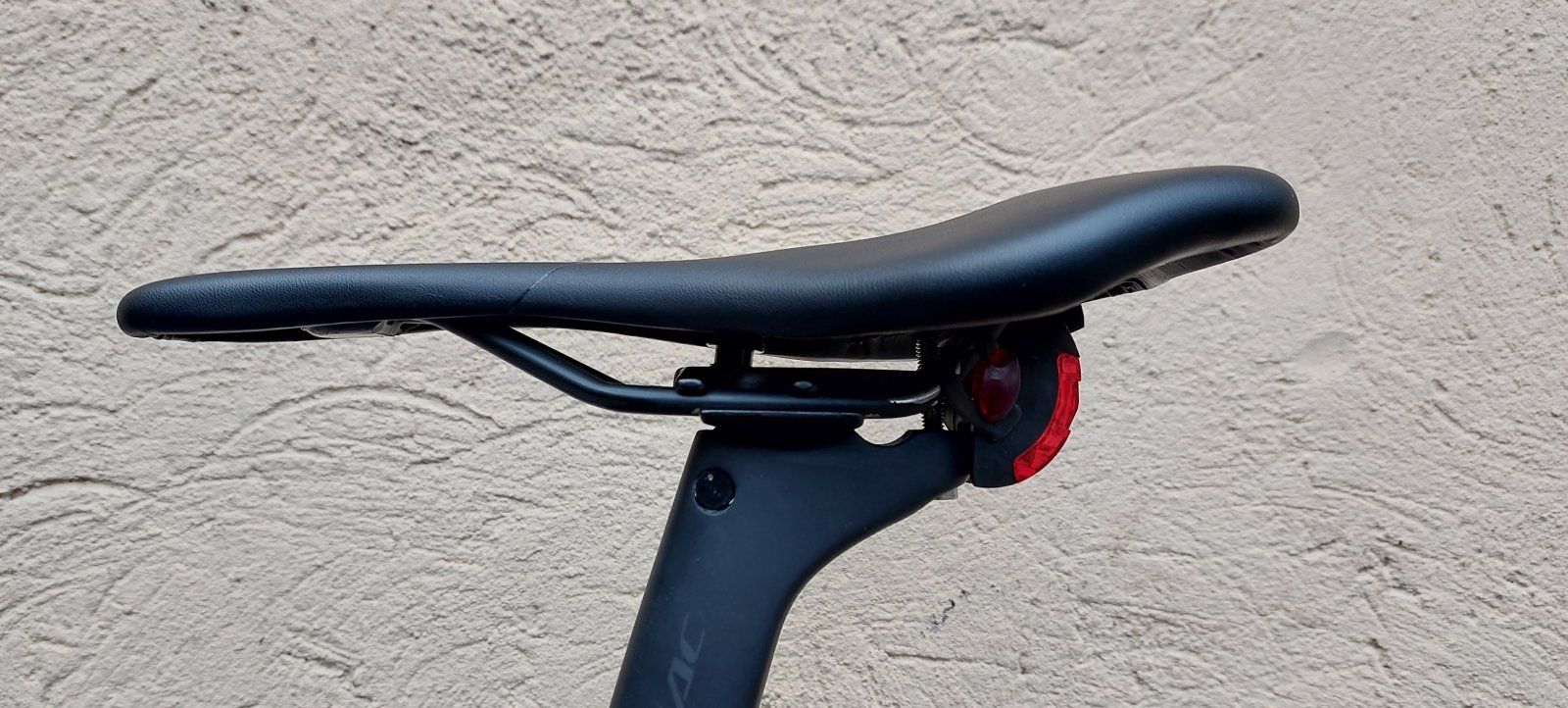

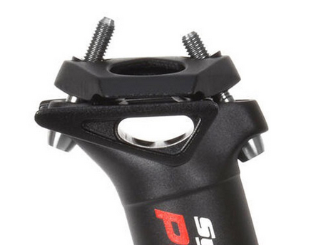

Die an sich schlaue Lösung eine Sattelstütze mit und ohne Setback zu machen, lässt hinten eine optische Lücke, wenn man wie ich ohne Setback und dann noch mit recht weit nach vorne geschobenem Sattel fährt.
Eine Satteltasche mag auch nicht passen, bzw. sich harmonisch einfügen. Kurzerhand hab ich ein kleines Akkurücklicht probehalber drangeklemmt. Gar nicht mal so übel, oder was meint Ihr?
So werd ich auch meinem Ruf der roten Laterne gerecht. ;)
Die Syntace P6, die ich an meinen anderen Rädern fahre ist auch verstellbar. Da dreht man die untere Auflage einfach rum.
Dann hab ich mal eine gesehen, die man einfach umdreht. Das geht bei der Isaac nicht, weil D-Form. So schlimm ists aber auch net, meist sitzt ich ja aufm Sattel ;)
Kann man anbieten.
Wusste gar nicht dass es solche Stützen gibt
Sowas gibt es bei alten Zeitfahrrädern / Tria Rädern schon lange, um zwischen der UCI konformen und Triathlon Einstellung wechseln zu können bzw. nur eine Sattelstütze konstruieren zu müssen, um beide Märkte abdecken zu können. Cervelo hat sowas z.B. gemacht. Andere Hersteller wie Cube haben damals dann als Alternative zwei verschiedene Aero Sattelstütze verkauft, eine mit Setback und eine mit Versatz nach vorne z.B. beim alten Aerium C62/68 von 2016 oder 2017 gab es das.

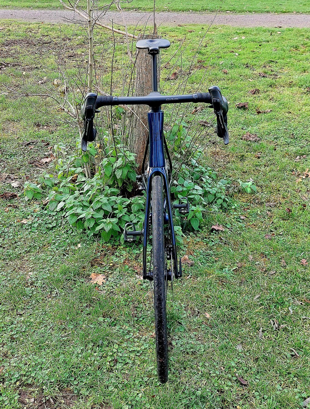

Neuer Sattel, weitere Ausfahrt. Zum Testen habe ich mir den Natural Fit VenecLite geholt, ein sog. Short Nose Sattel. Das Problem mit dem linken Oberschenkel wurde minimiert sag ich mal. Ganz weg noch nicht, weil tatsächlich auch hier die Sattelspitze leicht nach links zeigt (Serienstreuung beim Rahmen vermute ich mal) und der VenecLite trotz der nur 244mm Länge eine breitere Nase hat als der SQlab 612. Nach knapp 70km aber keine Probleme mit dem Dammbereich, das war ja erst meine grösste Sorge. Nix drückt oder schläft ein und das bei einem so günstigen (20€) Sattel....Prima. Umtausch wäre zwar möglich aber bei dem Händler fehlt es leider an Auswahl, denn obwohl auch Specialized Bikes verkauft werden, gibt es dort keine Sättel der Californier. Den Power würde ich gerne noch probieren, genauso kurz aber mir scheint er eine schmälere Sattelspitze zu haben.
Auf dem einen Bild sieht man evtl. das mit der Schiefstellung. Eine runde Sattelstütze wäre da schon vorteilhaft.

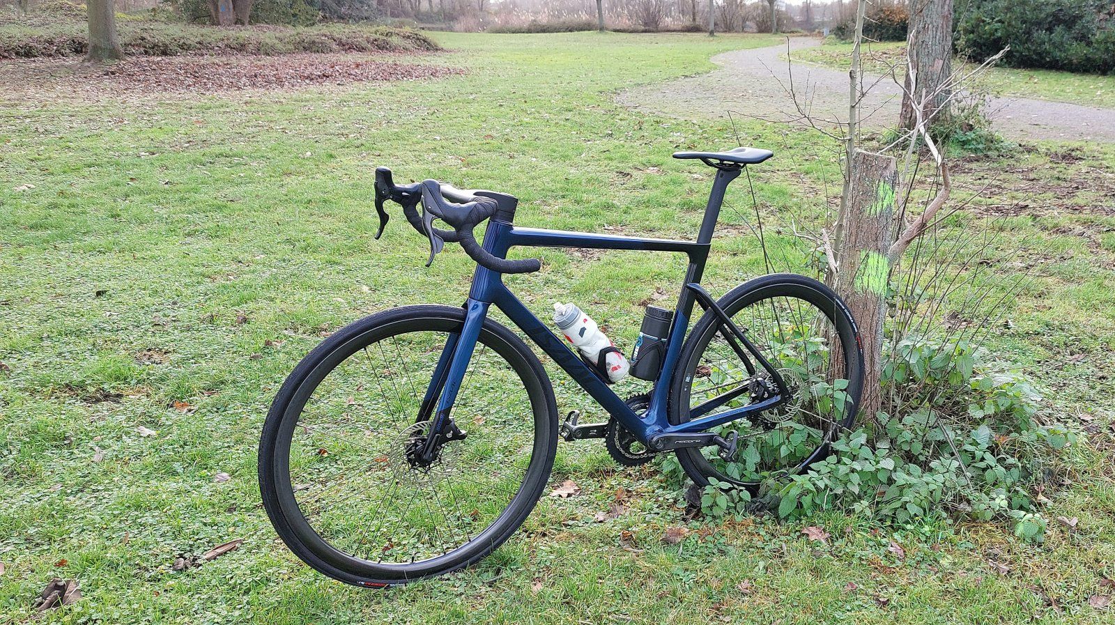

Noch eins von der Seite. Nicht wundern wegen der Navimontage. da warte ich noch auf das Topeak UTF MultiMount Teil. Meine letzten beiden Bestellungen bei Shops, wo ich vorher noch nicht war, liefen suboptimal, obwohl sie hier im Forum gute Kritiken bekamen.
