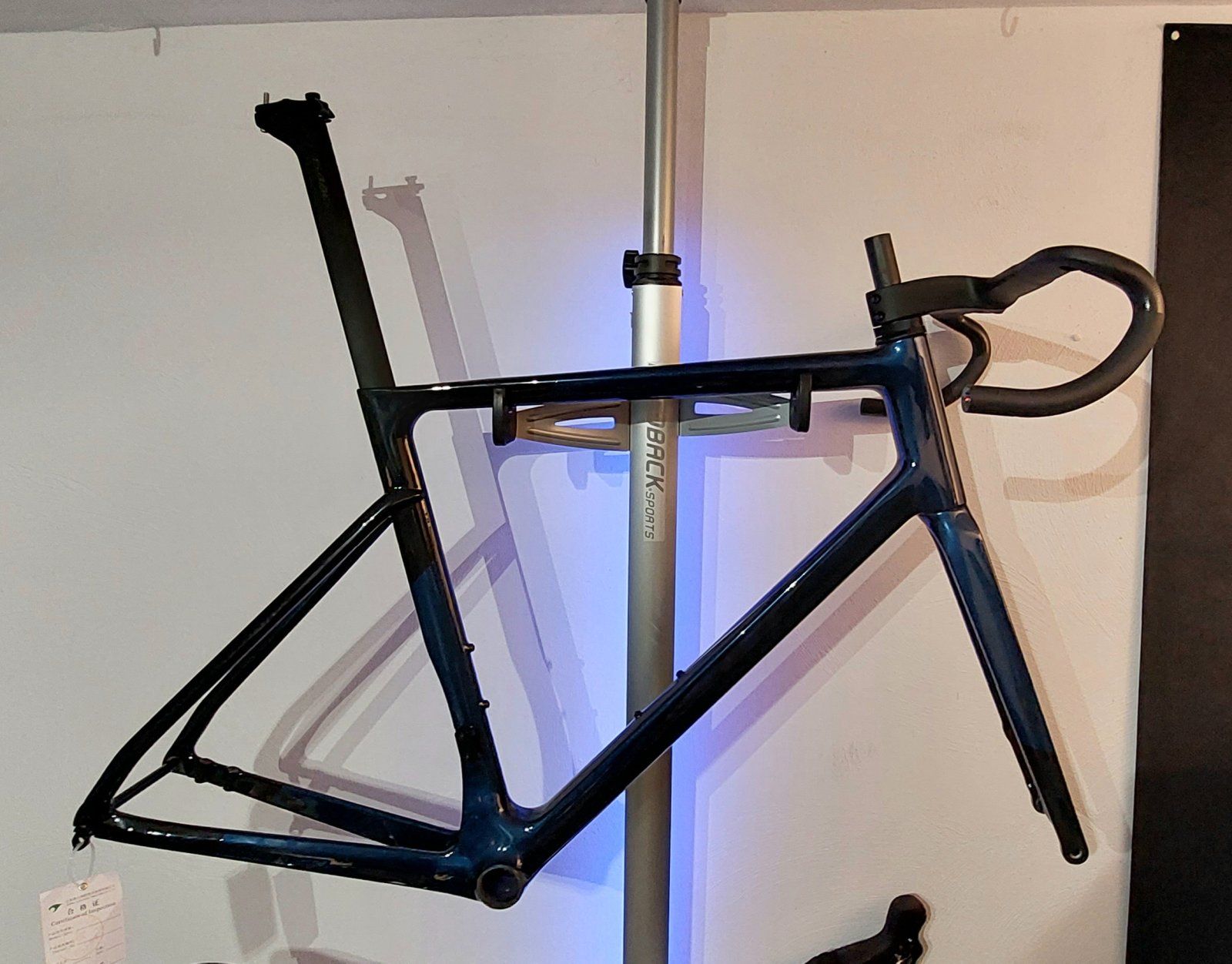

Doch trotz dieses nichtvorhandenen Wissens, ist es mir gelungen ein weiteres Boson, das Rennboson zu finden und Bilder davon, wenn auch schlechte, zu schiessen. Das liegt daran, dass dieses Teilchen im Stand schon saumässig schnell ist.
(geh fort, der Kerl kann nicht fotografieren)
Teilchen vom Teilchen (Bild zeigt zigfache Vergrösserung unterm Rasterhandyknipsdings)
Da so ein Teilchen ohne weitere (Anbau)teilchen nicht wirklich funktioniert, müsst Ihr euch, und ich mich, gedulden.
Es darf gekristallkugelt werden was der emigrierte Pfälzer sich wohl ausgesucht hat.

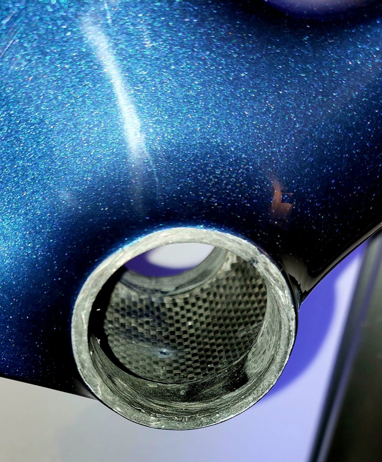

Weiter geht's mit dem Innenleben. Nachdem mich das Syre von @Colt__Seavers sehr beeindruckt hat im Gravelfaden, war ich sehr interessiert wie das Boson daher kommt.

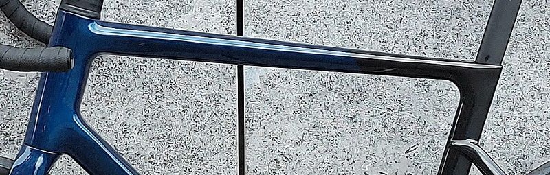

Mit wenig Erfahrung, praktisch keiner, was Carbonverarbeitung angeht, bin ich von der Optik erstmal überzeugt.
Innen sieht's schick aus. Ob mir die Pressfit Aufnahme von der Qualität gefällt weiß ich nicht. Sieht irgendwie so als als wenn es teilweise geschliffen wurde (rechts) und teilweise roh ist (unten).
Beim thread bin ich dabei
Sind bei Deinem Syre Buchsen drin? Da sehe ich auch einen Unterschied. Angefühlt hat es sich aber gut, fiel mir aber gleich auf, deshalb auch das Bild um Meinungen zu lesen/hören.
Vom Hersteller bekommt man auch keine Rahmensets, sondern Kompletträder wenn ich direkt bestellt hätte aber der Händler über den die Sache läuft, macht das möglich. Bisher hatte er noch keine Probleme mit Isaac, fährt selbst ein Gravelbike von denen.
Mein Dank geht da auch an Andreas von Ultrasonic Bikes, denn ganz klar muss an einem Elementarteilchen mit Ultraschall gearbeitet werden. 8-)
Im Syre sind Buchsen für T47 eingeklebt.
Wird schon gut gehen mit dem Pressfit. Ich würde dir ein verschraubtes Lager wie das Token Ninja empfehlen.
Verschraubt wäre mir auch irgendwie lieber und dies ist mein erstes Pressfit. Hatte schon Kollegen, bei deren Räder es geknackt hat aber die meisten berichten mir, dass es problemlos läuft.

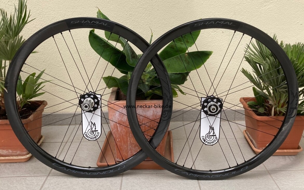

Wie oben zu lesen, ist ein Boson ein Teilchen mit ganzzahligem Spin. Damit sich das alles schön dreht müssen demnach Räder her. Das hab ich abhängig von der Gruppenwahl gemacht. Bei Shimano oder Sram hätte ich wahlweise die Isaac-Marke Fore genommen oder aerycs oder DTswiss. Wegen der gewählten Campagnolo Record Gruppe eben entsprechend
Bild © neckar-bike
Zugegeben bin ich, im Gegensatz zu @HabeDEhre (glaub ich), Fan der G3 Einspeichung ;)
Und wie die schimmern...Ein Träumchen
Die Aufkleber kommen wohl aller Wahrscheinlichkeit nach ab.
Bild copyright neckar-bike

Man, die müssen nicht schimmern, sondern auf der Waage glänzen !!
Achso….das tun se auch, allerdings nicht weil sie besonders leicht sind. Mein Aluradsatz (Trace Ryde / Tune) vom Gravelbike ist bei gleicher Maulweite mit selbst gewogenen 1340 Gramm ca. 250gr leichter.
Ich bin ja auch kein Gewichtswienerle….weisste ja.
Das Boson wird, wenn ich mich nicht verrechnet habe, bei bissl was unter 8 kg rauskommen.

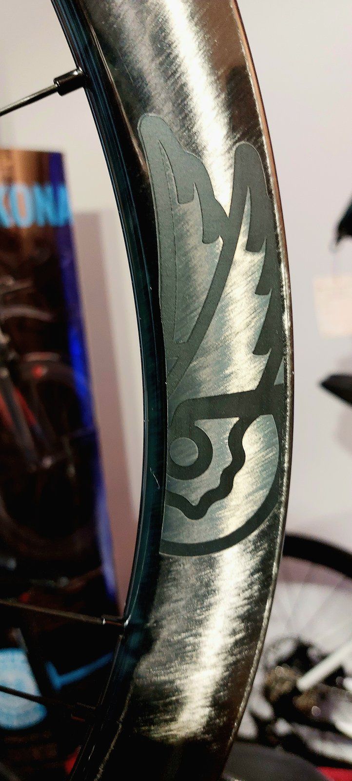

Das Aufkleber abknibbeln ging ja noch. Die Shamal Aufkleber leichter, die Campagnolo und die Flügel an sich auch aber mit Kleberückständen. Jetzt stinkt die Bude nach Nagellackentferner (inkl. Mecker von der Regierung)
<--- Nudelholz
Spüli is nur zum Spülen gut, morgen dann Speiseöl und Autopolitur.
Gut N8.
Hat jemand nochn Geheimtip?
Fön geht sehr gut bei alten oder allgemein unwilligen Aufklebern. Aber Vorsicht: Die Aufkleber werden schön heiß.
Die Aufkleber an sich sind runter...die Klebereste noch nicht.
Werd da jetzt nochmal mitm Fön rangehn und knibbeln. Mein Schwager meinte, dass sie in der Firma Spiritus verwenden. Morgen mal in Baumarkt gehn.

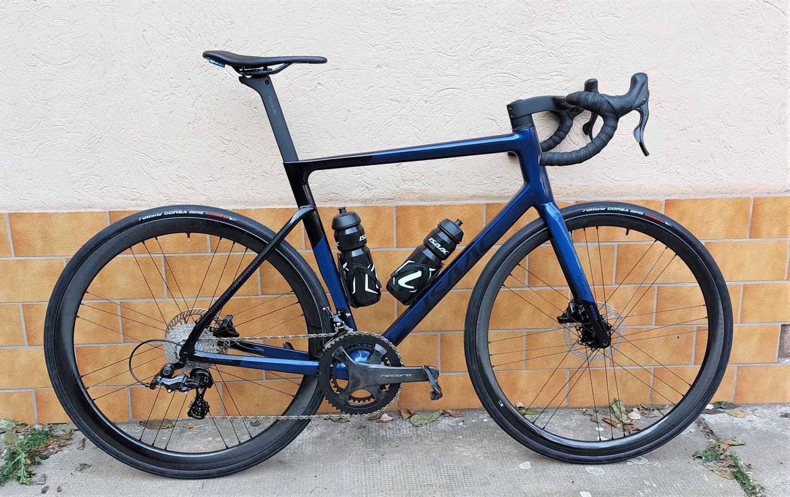

Heute war aber ersma ein halbwegs vernünftiges Bild dran.
Den hinteren Flaschenhalter benötige ich zwar selten bis nie für ne zweite Flasche, dafür kommt eine Transportbox dran.
