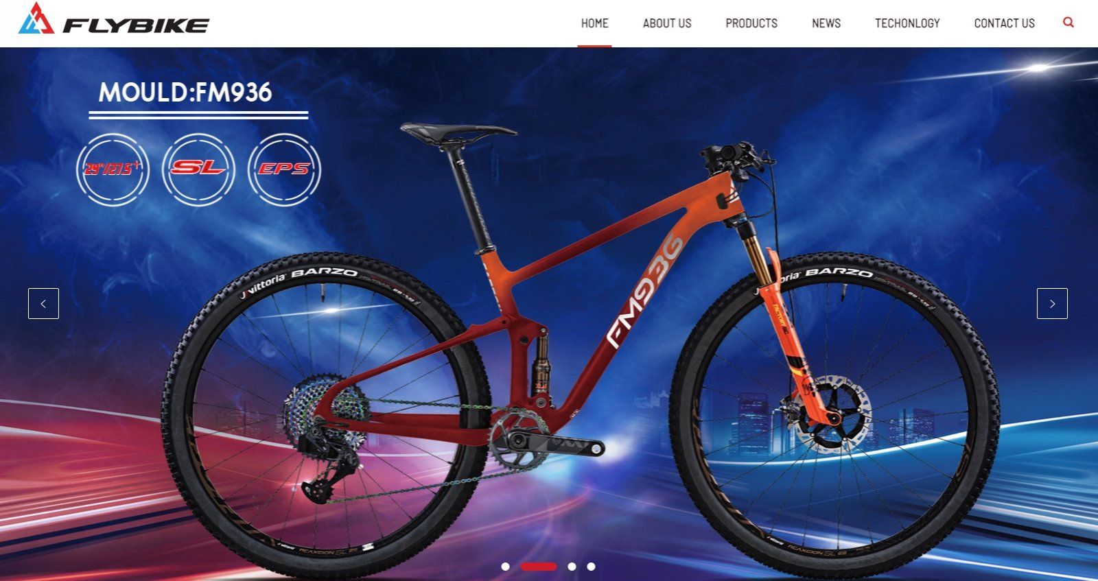

Der Hersteller ist eigentlich "Flybike" (steht auch auf der Rechnung), "Carbonda Sports" ist der Vertrieb an Endkunden (so habe ich´s zumindest verstanden): https://www.flybike-asia.com/
Von Flybike kommen wohl unzählige Produkte von Markenherstellern hier in Europa od. USA, die haben immerhin Kapazitäten von bis zu 5000 Rahmen pro Monat. Auch die meisten Rennrad- und Gravelbike-Rahmen sehen irgendwie bekannt aus...
Ich sollte den FM936 morgen bekommen, habe den in UL bestellt (alles in allem um die knapp 1.200,- Euro). Baue mit DT Swiss * Dämpfer und F 232 One Gabel (110mm) sowie X01/Garbaruk Mix auf und sollte mit XC-Reifen * (RK/CK) und leichtem Alu-LRS auf ca. 10,5 kg kommen, werde alles in allem klar unter 4.500,- bleiben (damit über 2K unter meinem Spark RC WC).

Bekommt man aus dem Hinterbau 120mm? Gabel ist mit der Geo kein Thema, SW ist ja steil genug. Eine 35 SID mit 120 wäre mein erster Gedanke.
Möglichkeit für interne Dropper wird wohl auch gegeben sein.
Muss mal rechnen wo man da rauskommt im DC Style von den Kosten, mir würden schon 12kg fahfertig reichen.

Viel Dropper scheint da allerdings bei dem Knick im Sitzrohr nicht reinzupassen. Das ist doch nicht so Dein Ding, oder?
Edit: Gerade gesehen, dass max. 280 mm Einschubtiefe möglich sind.
Beim @Colt__Seavers im Aufbau ging es mal um mögliche Dämpfer. Was war da nochmal rausgekommen? 42,5mm hub gehen? 45 auch noch?
Bei Vitus reichen 40 für 100...
40 recommended. 42,5 funktioniert bei vielen. Abhängig von Rahmengröße und Fahrweise (flex bei bottom out). 45 sind definitiv too much und der Hinterbau küsst das Sitzrohr
Hat in L ein 490 Sitzrohr, da hätte ich mit einer 150mm Dropper noch 30mm Auszug, auf die schnelle sollte das passen.
Gerade gesehen, 42,5 beim NS TR2 reichen für 120mm hinten.
NS hat man 120mm dafür wohl in L tublessfahrfertig 13kg für 4,7K, bei Vitus mit Dropper der gleiche Preis etwa und fahrfertig ca. 12,2kg. Dafür nur 100mm und steileren Lenkwinkel. Dafür schöne Parts dran.
NS hat dem Synonym aber einen etwas anderen Hinterbau verpasst als der original FM936 Rahmen hat.
Stimm gerade paar Unterschiede gesehen.
Die Enden sind anders und auch das Verbindungsstück zwischen den Sitzstreben ist anders auf den ersten Blick.
Also könnte man 42,5 probieren und notfalls umbauen lassen. Ist bei meinem DPX2 am Senti auch so gelöst falls ich mich nicht irre.

Hier ist ein langer Threads zum FM936: http://chinertown.com/index.php/topic,2079.0.html
Auf der derzeit vorletzten Seite erzählt "Bjw", er hat sein Bike mit Sidluxe Ult. 165 x 42.5 aufgebaut, vorne Sid Select 120, ansonsten gute, aber nicht extreme Teile... er kam mit Pedalen auf 10,8 kg, was wirklich nicht schlecht ist... (die Fotos von ihm kann ich leider nicht sehen, ich nehme an, mann muss sich zuerst registrieren).
Der hier bewegt das Rad auf scharfem Level, er schreibt auf Page94:
"The 42.5mm shock works well, it seems to give more than 100mm but as far as I know we don't know exactly how much travel but probably 110-120mm. It feels natural with this stroke size so no worries there.
The bike is being raced a national level (https://www.facebook.com/patxiciafanpage) and was even in the recent XCO world champs so it's clearly capable. I'm going to be riding it with 120mm in the National Points Series (hopefully) here in Ireland and I'm going to be keeping the 120mm Sid Select rather than 100mm due to the terrain here. I wouldn't worry about the head angle, people said the same every time it gets slacker - You don't go slower

So, Carbonda gekommen, ausgepackt, so wie er da liegt 1.920g. Hatte schon viele Rahmen in der Hand... muss sagen, die Verarbeitung auf den ersten und zweiten Blick ist exzellent, steht der von Scott-Rahmen (die 3 - 4 x so viel Kosten) oder etwa auch Trek Procaliber in nichts nach (wobei man sagen muss, dass bei Scott i. d. R. noch eine schicke Lackierung dran ist).
