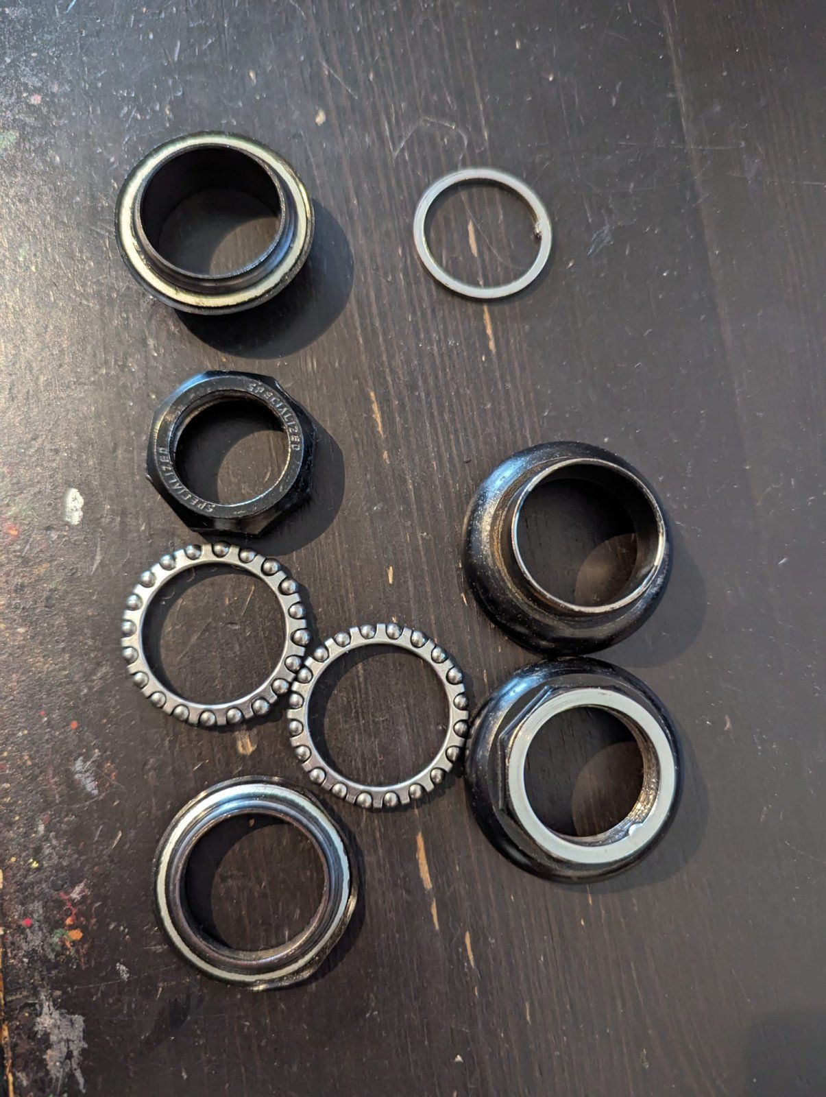

Was nimmt man für nen gebrauchten Specialized Steuersatz aus nem 1991 Stumpy comp - 1". Läuft nicht ganz perfekt. 15 €?

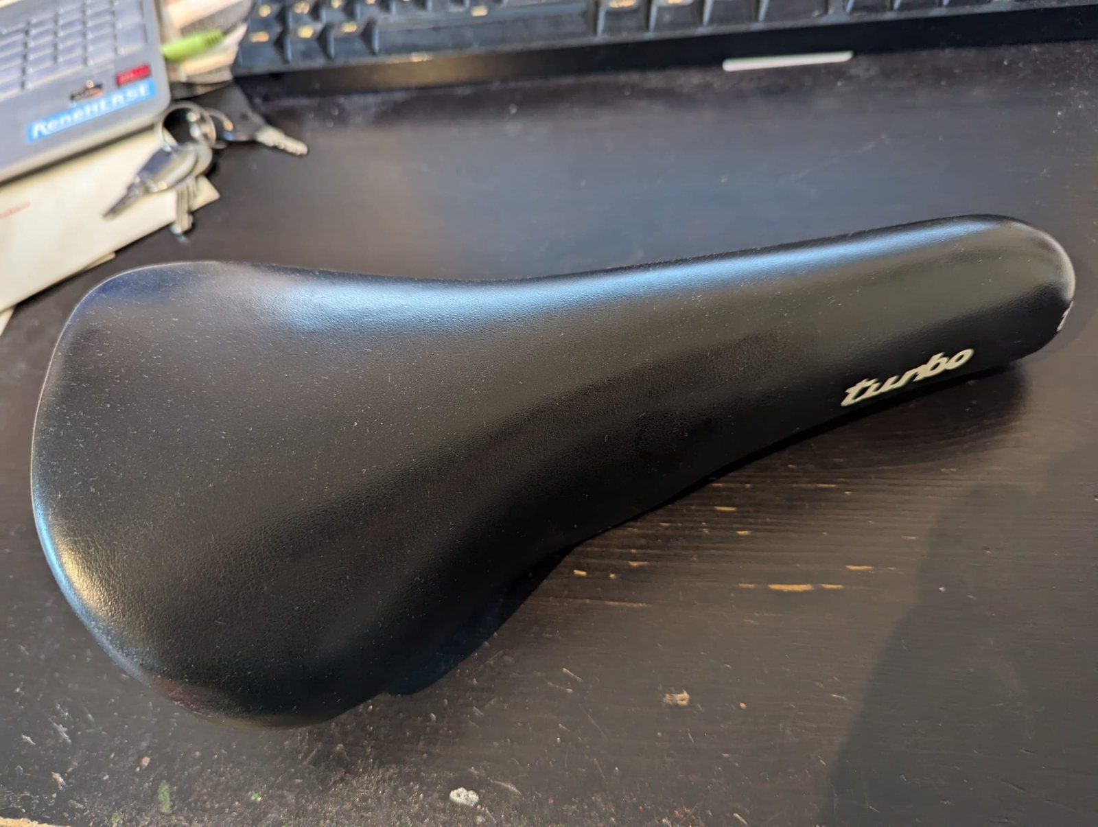

Und was für quasi neuen Turbo Sattel (aber der alte)?

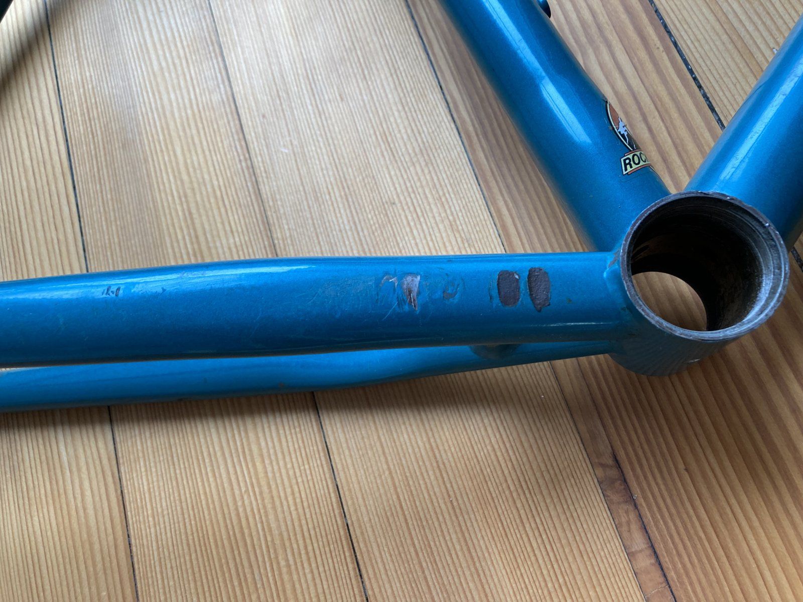

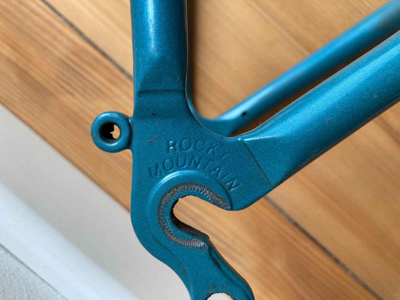

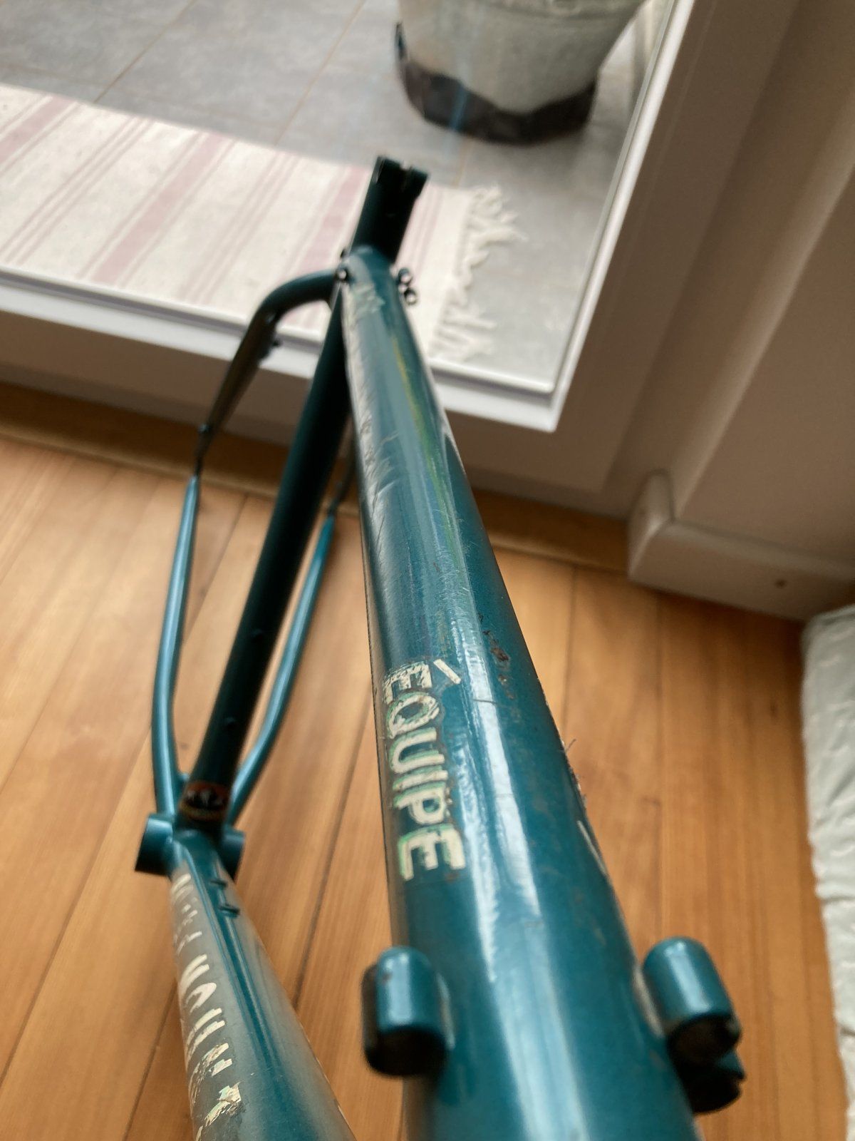

IMG_2992.jpegIMG_2991.jpegIMG_2990.jpegIMG_2989.jpegIMG_2988.jpegIMG_2986.jpegIMG_2985.jpegIMG_2984.jpegIMG_2987.jpegHallo zusammen,
Ich habe hier ein 1992er Equipe Rahmenset welches mir leider einfach etwas zu klein ist. Es ist ein 18,5“ Rahmen. Der Lack hat diverse Beschädigungen. Eine Minidelle am Oberrohr gibt es, habe ich versucht zu fotographieren. Das M5 Gewinde im Hinterbau hinter dem Tretlager ist futsch. So wie es aussieht wurde (ohne Erfolg) versucht eine Schraube auszubohren. Mangels Sonne sieht die Farbe leider nicht so aus wie im Original.
Was wäre denn ein vernünftiger Preis? 175€?
Danke für eure Einschätzung!
Felix

1992er Equipe Rahmenset ...
Hört sich doch schon recht vernünftig an.
Wobei ein Equipe immer etwas zwischen den Seilen steht.
Kein gesuchtes Blizzard oder Altitude, aber noch deutlich oberhalb der Hammer, Fusion usw. Modellen die auch als Komplettbike oft nicht die 200€ Marke reißen.
Nur zum Vgl., bei dem günstigen aber auch recht verscherbelten Altitude Rahmen neulich in den Kleinanzeigen war ich fast überrascht, dass der nicht sofort weg war.
Wahrscheinlich wachsen mit den besseren, gesuchteren RM Modellen auch die Ansprüche der Käufer bzgl. des Zustands.
