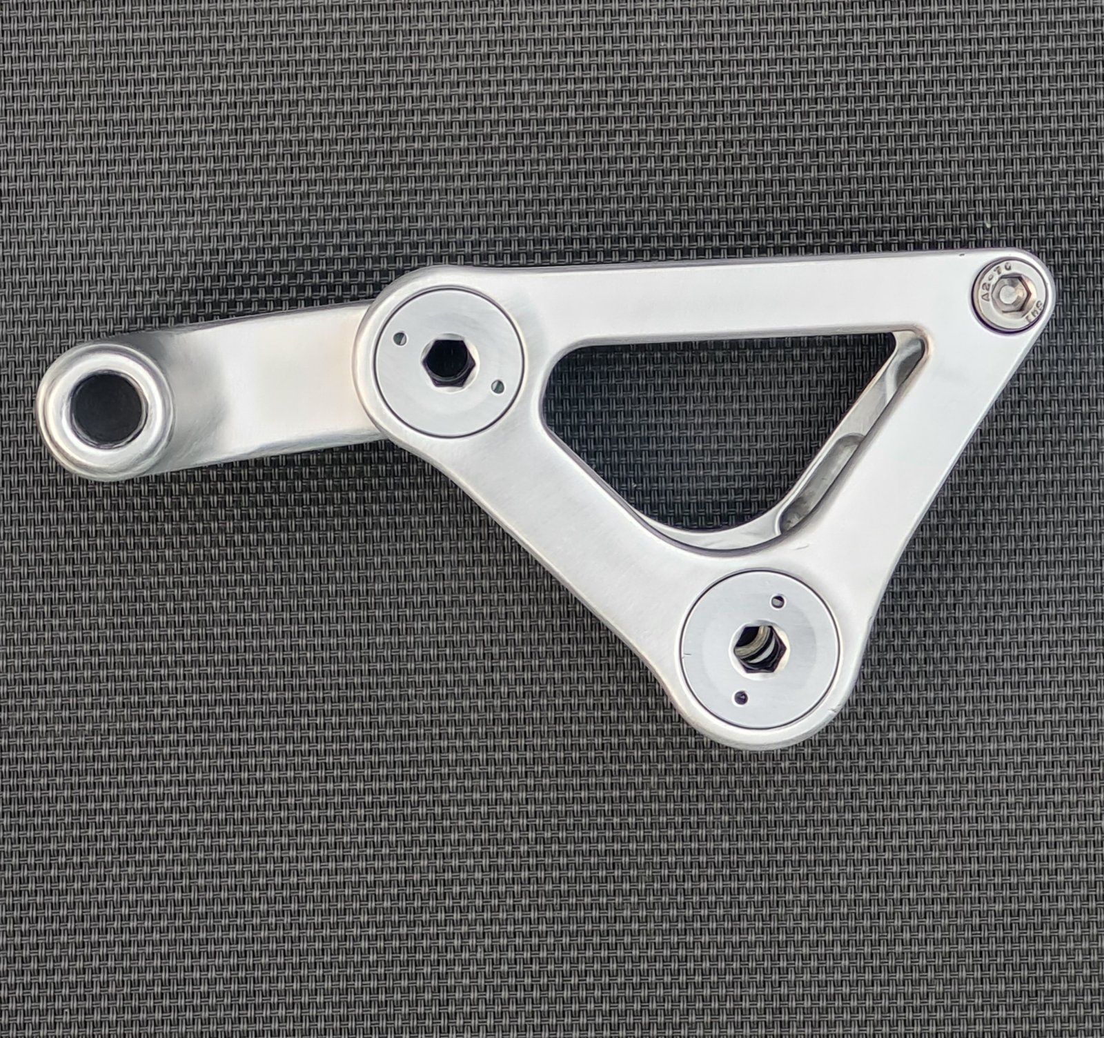

Auch wenn ich das schwarz am RAW Glen/Coal gut finde. Wie hast du das Enteloxiert ohne die Lager raus zu holen?
Staubdichtung der Lager vorsichtig mit Cuttermesserspitze entfernt, Lager mit Bremsenreiniger reinigen, damit das alte verharzte/verdreckte Fett entfernt.
Den ganzen Link inkl. offener Lager ins Tifoo Bad legen, einwirken lassen (10 Min.) mit einem Pinsel die eloxal Schicht (im Tifoo Bad) entfernen, danach sofort mit warmen Wasser alles abwaschen,
nach dem trocken, mit meiner 3 M. Bürste poliert (geht auch mit Stahlwolle) danach Lager mit Hochleistungs Fett gefettet, Staubdichtung wieder drauf, und Aluminium imprägniert...fertig. ✌️

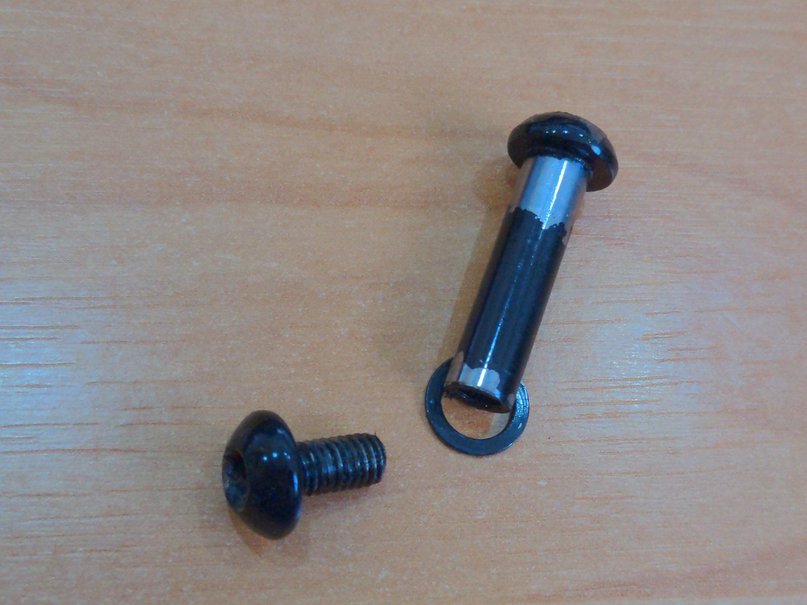

Ich habe gestern meinen Dämpfer ausgebaut um Mal Service zu machen.
Aus jeden Fall gibt es Mal neue Hardware
Die RS Buchsen sind ja richtig geil...
Anyway, die eigentliche Frage ist Folgende:
Die Schraube für das obere Dämpferauge ist eine Standard ISO4762 M8x55 oder?
An sich wäre es ja schöner, wenn das Gewinde kürzer wäre. Also 16mm, maximal 18mm statt auch in der Achse so einzuarbeiten über die Zeit?
Hast jemand du etwas?
Passschraube mit M8 hat fällt einen 10er Schaft, passt also nicht. Jetzt auf Maß etwas drehen kommt uncool...
Oder einfach wieder rein damit, ist von mir aus gegen Titan wechseln?

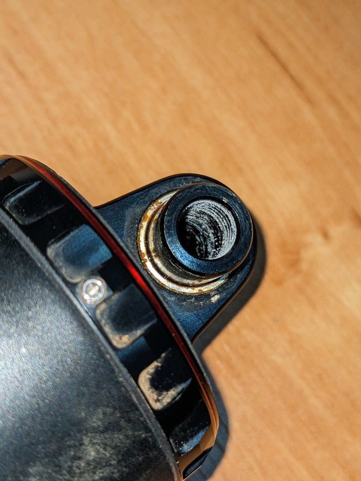

Die untere Verschraubung ist auch nicht mehr so hübsch:
Die Titan Hardware direkt von Last ist leider nicht lieferbar... :(
Für unten gibt es die aus Tiran:
https://www.fantic26.de/Titan-AchsenFür oben suche ich auch noch…
Aktuell würde ich sagen eine längere Schaftschraube nehmen und Gewinde nachschneiden…
Du kannst auch Mal nett beim Stephan Huber anfragen, ob er dir zu neuen Buchsen auch eine passende Schraube macht.
Ich lasse es direkt bei MST mitmachen ;)
Obere Schraube guck ich nochmal.
Edit: Anruf bei Last regelt. Schraube ist zwar nicht im Shop, aber vorhanden, und Lower Shock Mount in Einzelteilen verfügbar... falls wer was braucht ;-)
