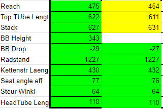

Da hab ich doch glatt die relevante Information aus der Tabelle abgeschnitten...Wenn das Alte schon ähnliche Daten hatte und du nun mehr Reach hast, dann passt das doch so.
Oh dann ändert sich das Ganze.Da hab ich doch glatt die relevante Information aus der Tabelle abgeschnitten...
Die Spalte mit den gelben Werten ist das Tarvo.
Hmm, wie soll das gehen? Eigentlich gleiche Kettenstreben, gleiche Winkel an Sattel und Gabel und gleicher Radstand und dann 20 mm anderer Reach???Da hab ich doch glatt die relevante Information aus der Tabelle abgeschnitten...
ist ja immer persönliche Geschmacksache und die Frage, was/wie du fahren willst.Da hab ich doch glatt die relevante Information aus der Tabelle abgeschnitten...
Ja, Tarvo/Coal und Glen/Cinto unterscheiden sich marginal durch den unterschiedlichen FW. Aber als 29er sind Coal & Tarvo quasi identisch. Da sollte zum "Größenvergleich-Probesitzen" auch ein Coal passen.Vorsicht: glen/coal/cinto/tarvo in 185 haben nicht übereinstimmende Werte. Wenn dann noch Coal und Glen in verschiedenen Versionen kommen wirds kompliziert. Also wenn Tarvo 185 probesitzen, sonst nix.
Coal/Tarvo sind denke ich Mal ähnlich genug, die minimale Differenz im effektiven Sitzwinkel ist zu vernachlässigen.Vorsicht: glen/coal/cinto/tarvo in 185 haben nicht übereinstimmende Werte. Wenn dann noch Coal und Glen in verschiedenen Versionen kommen wirds kompliziert. Also wenn Tarvo 185 probesitzen, sonst nix.

Vielleicht hilft das, ist damit bissel einfacher zu vergleichen als mit der Excel.Danke für den Input bisher.
Leider finde ich die Geometrie Tabelle zum "alten" Actofive P-Train CNC nicht mehr.
Habe hier und da Anpassungen vorgenommen mittels dem Adjustable Ride, da werde ich wohl mal messen müssen heute Abend.
Im Moment tendiere ich gefühlsmässig auch zum 185 Tarvo - probesitzen wird wahrscheinlich schwer in der Zentralschweiz.
