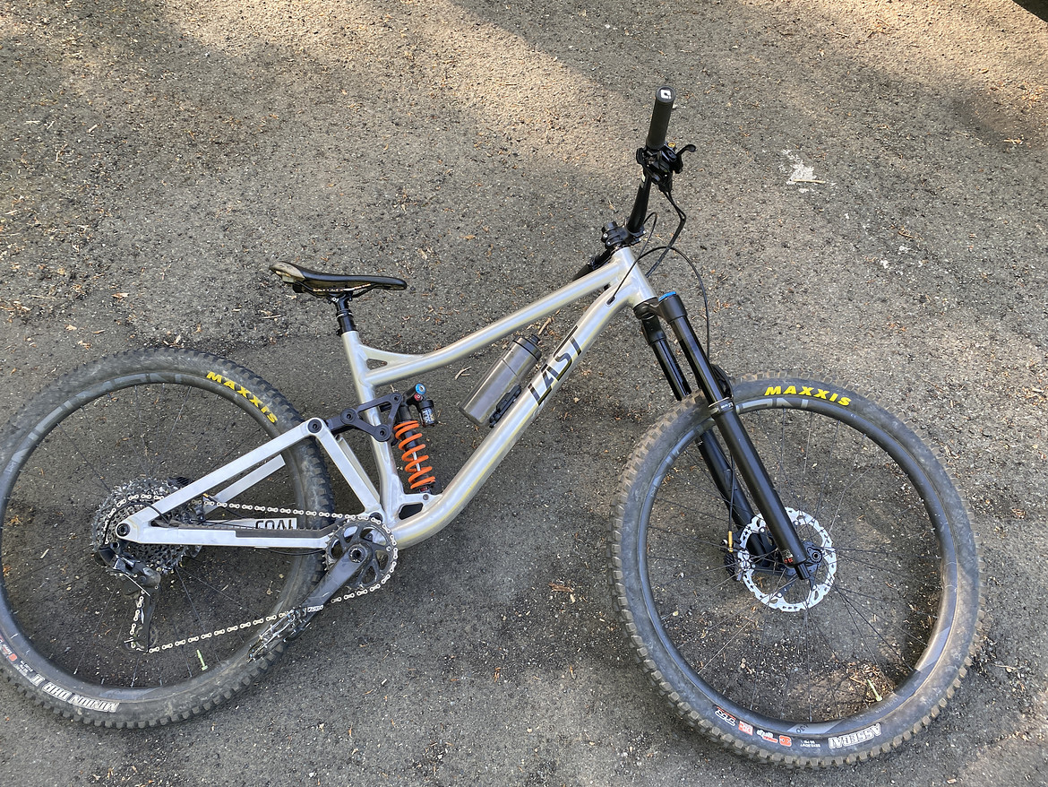

So, hallo, mein Coal ist jetzt soweit erstmal fertig.
Großteils zunächst mit dem aufgebaut, was da war.
Ich weiß jetzt auch, warum Last so einen Engpasst bei der Montage von Rädern hat: Diese Leitungsführung... ich hab noch nie so lange gebraucht, ein Rad aufzubauen.
Grundidee zum Projekt: Trailbike mit 140mm ist fürs grobe zu bockig, das DH-Bike ist zu eingeschränkt. Daher ein Coal mit Coil.
Bin angenehm überrascht, dass es recht leicht ist und auch sehr gut bergauf geht. Die erste Tour war schon sehr vielversprechend.
Allerdings kommt mir die Feder etwas weich vor. Bei 83 kg duschfertig hab ich eine 400er genommen. Nach dem ordentlichen Dämper-Setup mal evaluieren, ob nicht 425 oder 450 doch besser wäre.
