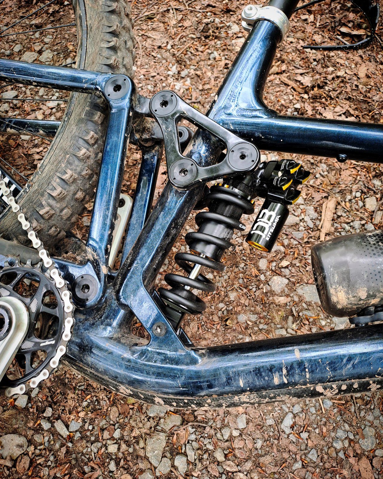

Dann direkt mal den neuen CaneCreek DB Kistuma Coil getestet. Hab eine 550er Feder verbaut.
Was soll ich sagen... der Luftdämpfer kann einpacken und wird jetzt als Ersatzdämpfer genutzt. Einfach krass wie sehr der Hinterbau mit Coil harmoniert! Love it!

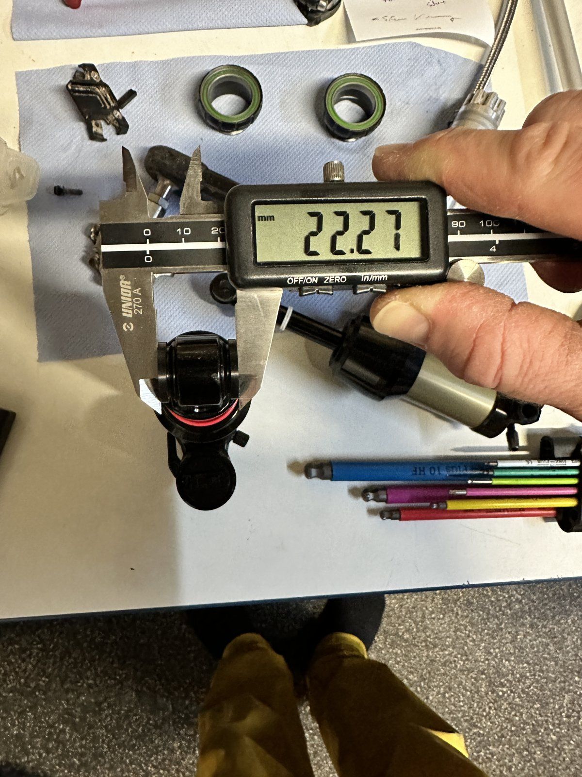

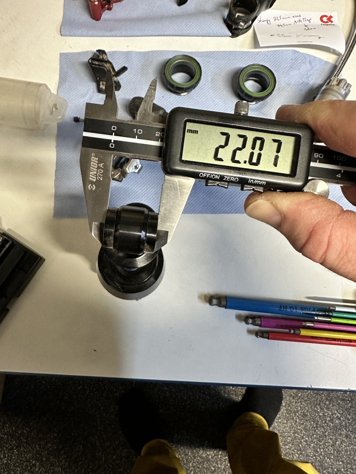

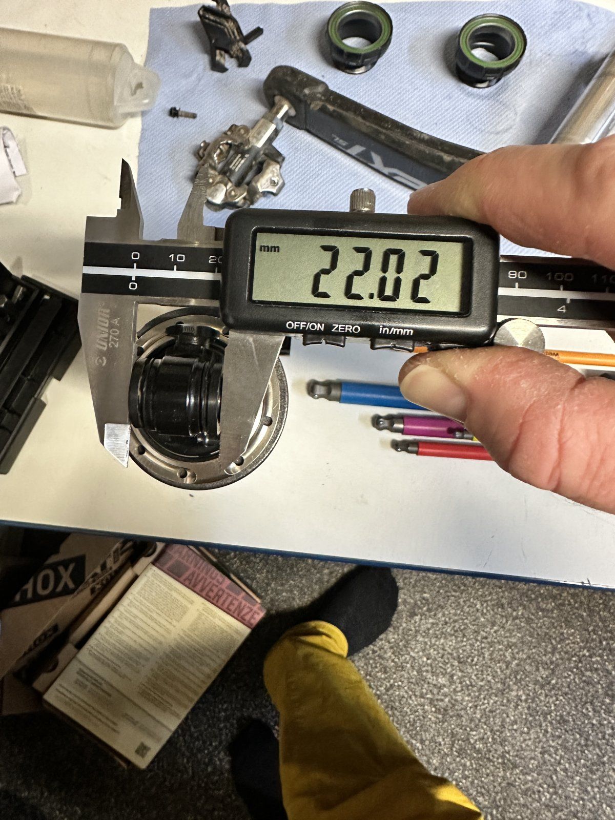

Buchse braucht axial untermass damit sie sich drehen kann im Dämpfer.Sind eigentlich solche Schwankungen bei den Buchsen normal? Sollten alle 22,2 sein:
Anhang anzeigen 1915207Anhang anzeigen 1915208
Wenn ich den „schmälsten“ mit der geballten Hand wackle, sehe ich ihn im Rahmen hin- und her wackeln…
Beim Hover Opt Sind die ja auf Zehntel ausgemessen und drehen wunderbar. Nur seitlich so viel Spiel dass ich den Dämpfer seitlich bewegen kann…Buchse braucht axial untermass damit sie sich drehen kann im Dämpfer.
Und ja, alles neu mit Huber Buchsen
