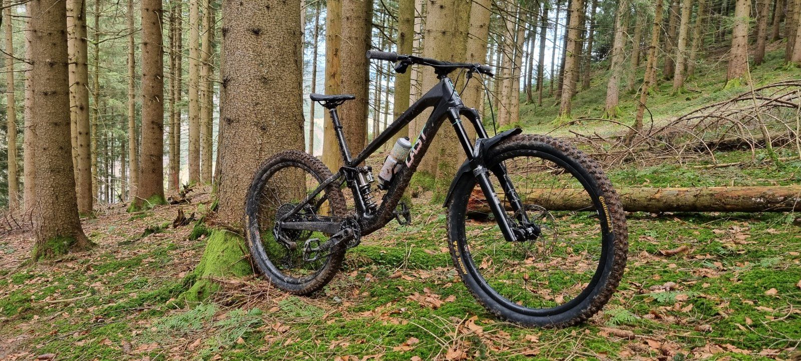

Welche rahmen Größe fährst du ?
War auch noch genug Platz für eine trinkflasche?
Super danke,
Den tune habe ich leider noch nirgendwo in einem Shop gefunden. Hast du da ne Quelle?
gibts glaub als aftermarkt nicht zu kaufen. standard ist wohl R25 C34, wieviel da die compression ausmacht kann ich nicht sagen.

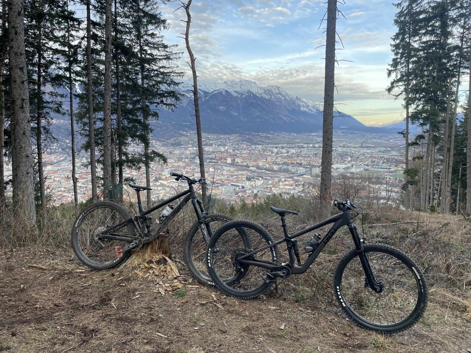

Grüße aus Innsbruck. Das neue Glen und Coal sind doch echt nochmal ne andere Welt. Der Hinterbau lässt sich nun flexibler auf die jeweiligen Gewichtskategorien anpassen und die Räder machen echt Spaß. Meine Empfehlung, unbedingt Probe fahren! Ab 90kg muss man den Dämpfer etwas progressiver mit luftkammerspacern abstimmen und dann gehts richtig rund 😬💪
