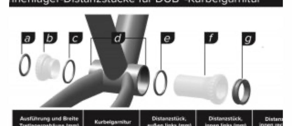

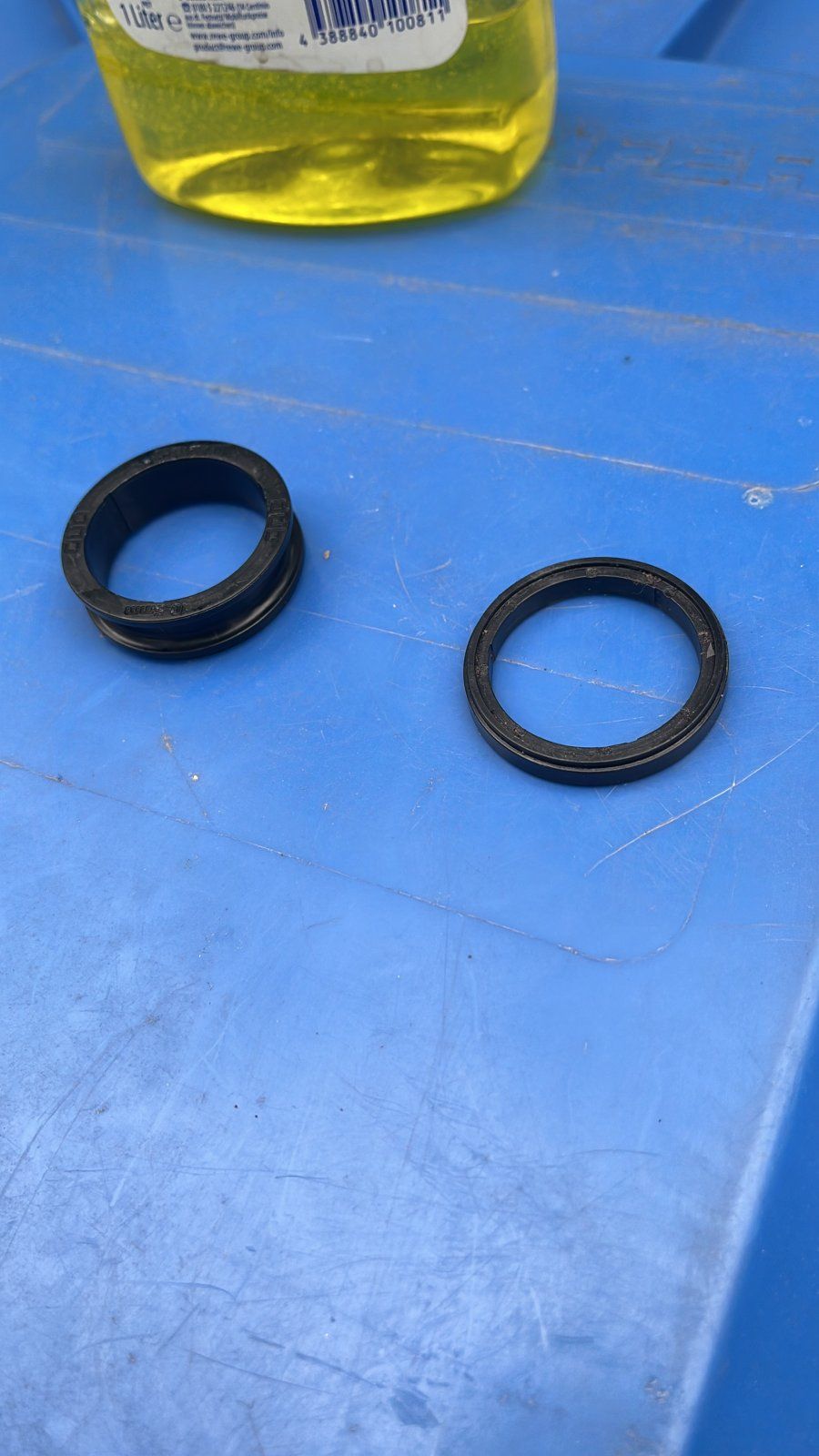

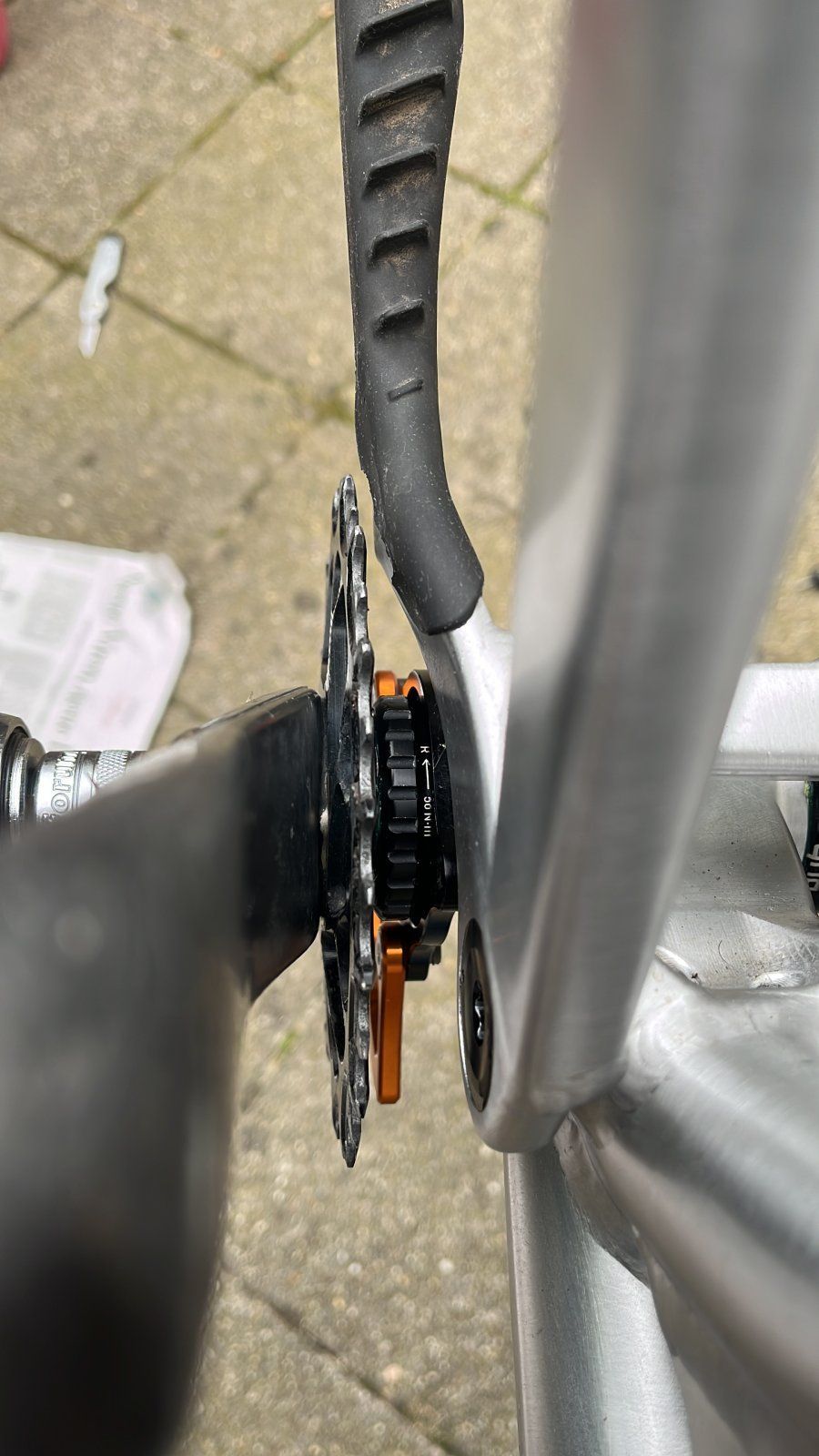

Ich habe etwa 2mm spiel und Links die Justierung reicht nicht ausWas gefällt dir am oberen Bild nicht? Sieht doch ok aus die Kettenlinie.
Ja stimmt..Ich habe etwa 2mm spiel und Links die Justierung reicht nicht aus
Genau: 4,5mm.G sollte 4,5 mm sein (bei DUB).
https://docs.sram.com/de-DE/publica...=tabelle-der-dub-mtb-innenlager-distanzstücke
Muss die DUB Kurbel nicht genauso wie bei GXP davor mit 54 Nm angezogen werden?Genau: 4,5mm.
Wichtig ist die Kurbel mit dem korrektem (hohem) Drehmoment anzuziehen. Bei mir zog es sich bei 40+ Nm noch einige mm zusammen.
Nen Spacer in 4,5mm kann ich dir gegen Versand schicken wenn der fehlt...C und E habe ich nicht montiert und G ist bei mir etwa nur 3mm
