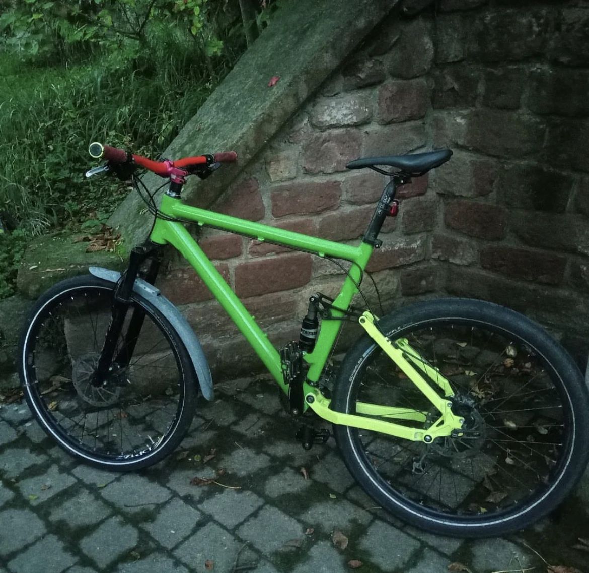

Hier meine Erfahrungen mit SprayMax und Montana
https://www.mtb-news.de/forum/t/a-another-carbonda-696-diy-lack-und-aufbauthread.936316/

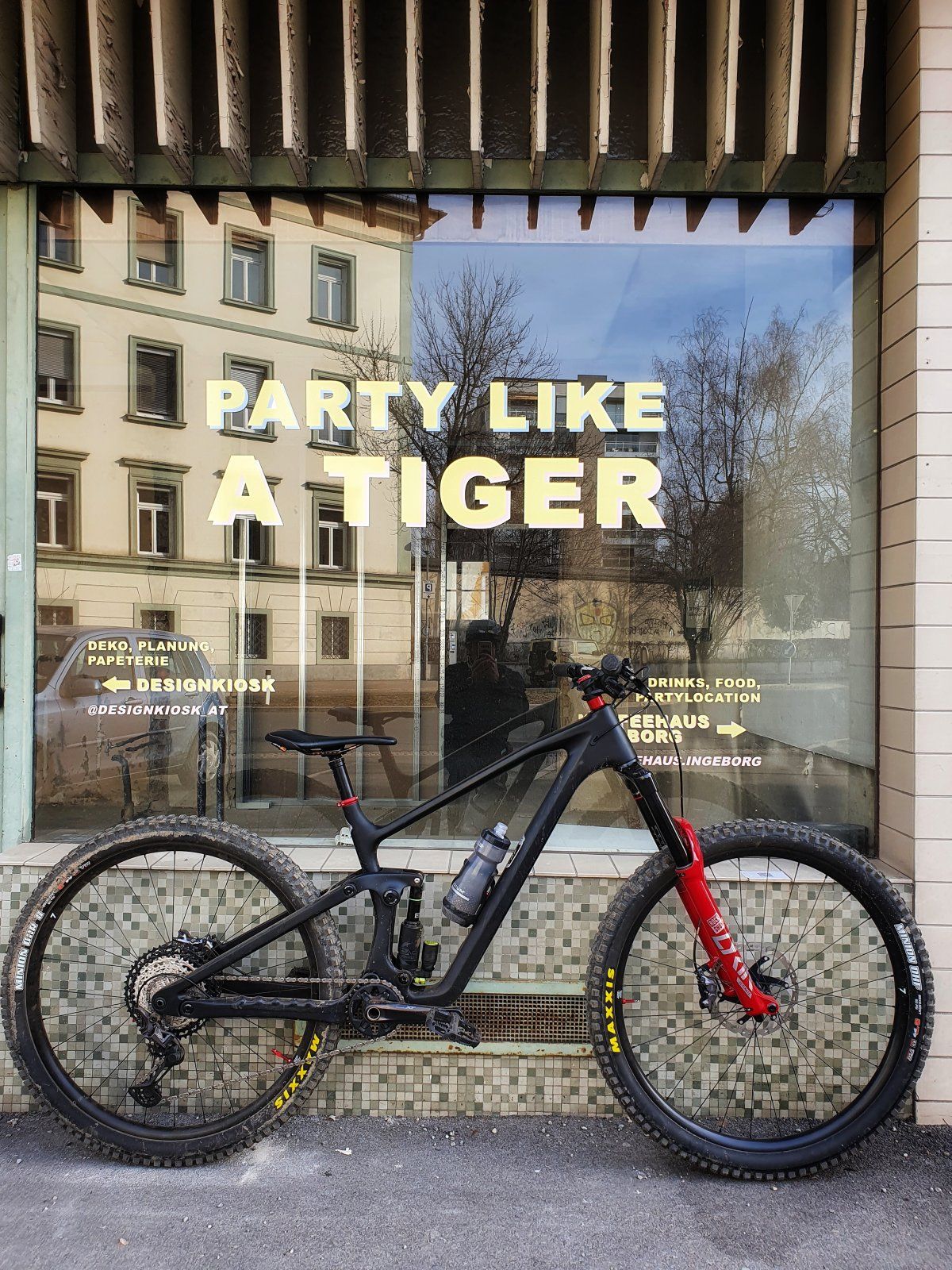

und hier noch das, das ich für meine Freundin gemacht hab
https://www.mtb-news.de/forum/t/zeigt-her-die-gravel-bikes.776463/post-17438384
meines ist mit matten Clearcoat, das meiner Freundin is glossy... beides mit SprayMax Primer, Montana Farben und SprayMax Clearcoat
Das obere ist eins der besten Dosenprojekte die ich kenne. Echt super Arbeit!

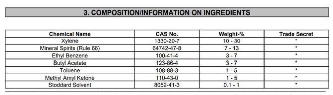

Mein Lack setzt sich so zusammen:

Den Lack kannst du auch in ner Airbrush verarbeiten, wenn er jetzt nicht ultradicke Pigmente hat. Die Düse sollte dann nur nicht zu fein sein. Du brauchst aber passenden Verdünner. Den brauchst du vermutlich eh um die zur Pistole passende Viskosität einzustellen, der Lack zum auftupfen wird viel zu dick sein für die Pistole. In welcher Gebindegröße bekommst du denn passenden Lack überhaupt?

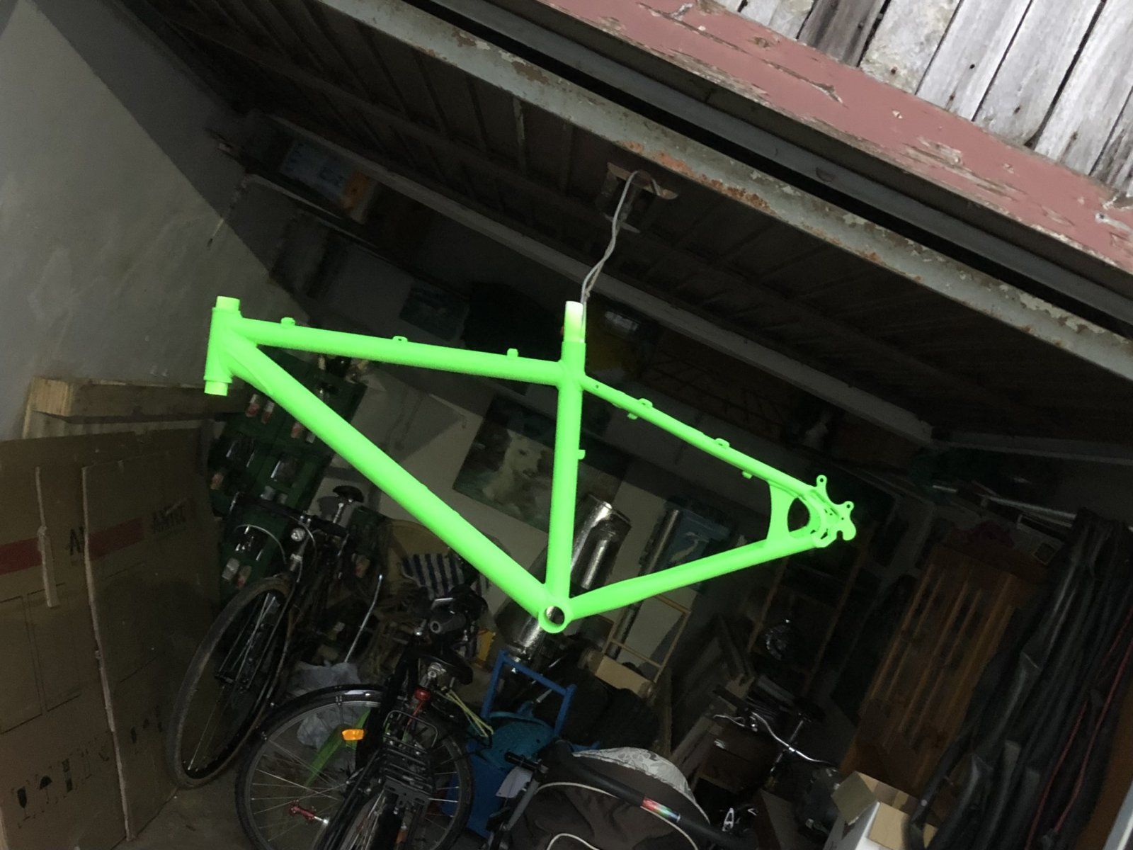

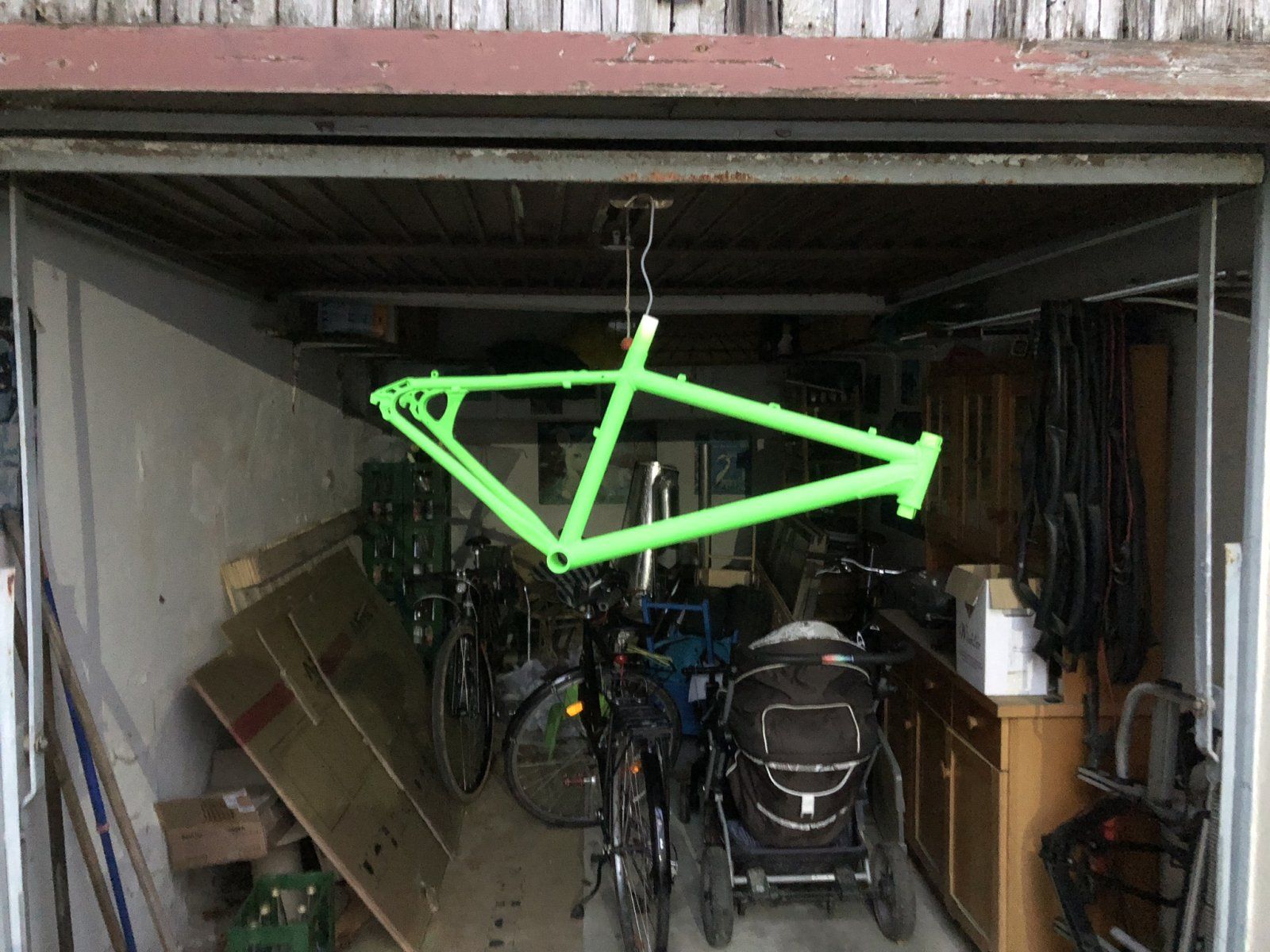

Ich habe meinen Rahmen und die dazugehörige Carbongabel gerade mit den (warum auch immer sehr verpönten) Spray.bike Farben lackiert.
Ich wollte es wie du auch möglichst einfach halten und hatte irgenwann keine Lust mehr darauf, da ne Wissenschaft draus zu machen. Das war sowas von einfach! Einfach gehts fast gar nicht.
Auf der Seite sind auch alle mögliche Anwendungsfälle und die dazugehörigen Produkte beschrieben, die du dann dafür bestellen solltest.
wie z.B: Lackieren von nem bereits lackierten Rahmen: nimm das Produkt xy und wende es so wie hier beschrieben an, mache weiter mit Produkt z und wende es wie hier beschrieben an und wenn du diesen oder jeden Effekt willst, behandel den Kram mit dem Produkt k nach dieser Anleitung.
Auf der Seite wirst du echt an die Hand genommen.
