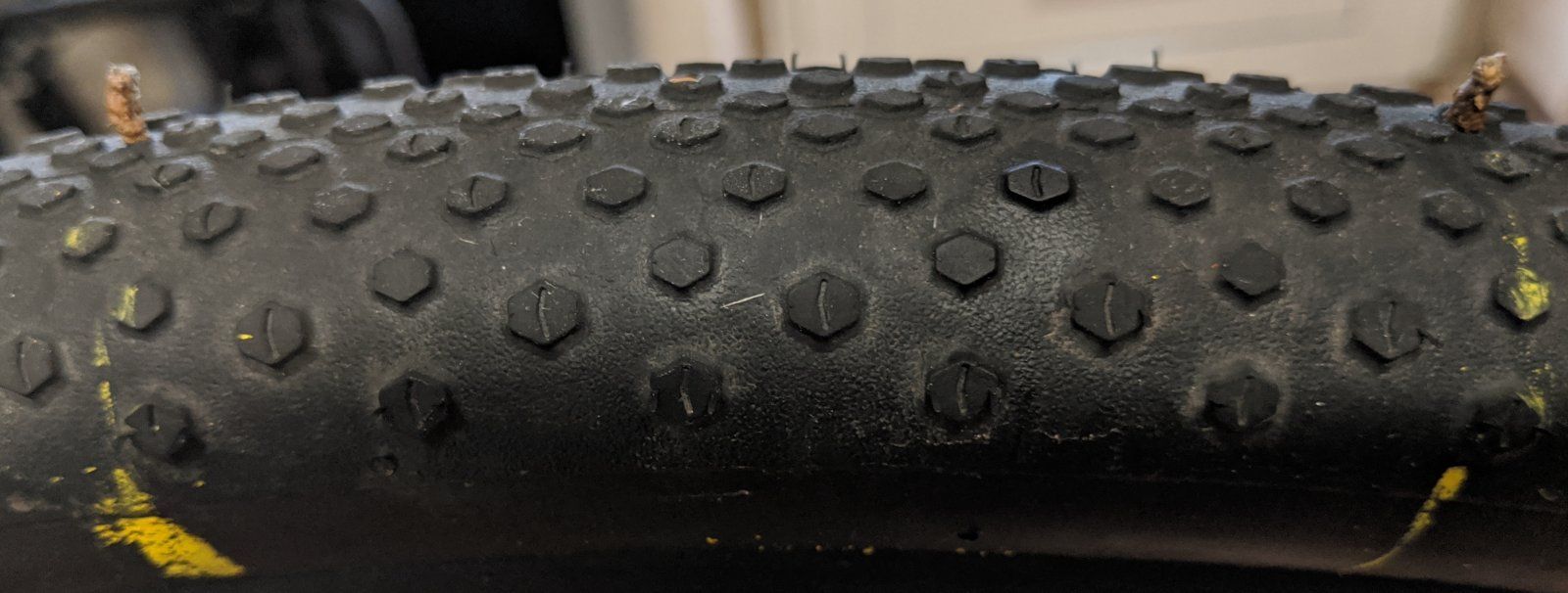

Also der Reifen hat keine 500km, sozusagen gerade eingefahren.
Ich hab jetzt Stopfen drin und Luft hat jetzt über Nacht gehalten.
:oops:also wenn du nichts in der stadt bzw im stadtnahen bereich, so mit viel grind bzw splitter am rand, gefahren bist und nur normal schotter bzw wald dann ist das erschreckend. das sollte nicht sein.
ich haette verstanden auf der laufflaeche. vielleicht kannst du erzaehlen ob er rund läuft.
Also einen Schnitt an der Flanke und zwei ziemlich mittig auf der Lauffläche. Genau vor einem Profilblock.
Gefahren bin ich wirklich nichts schlimmes, nur Waldautobahn, Asphalt und Schotter. Reifen läuft absolut rund, hat sich super tubless montieren lassen. 20200615_123231.jpg
Gefahren bin ich wirklich nichts schlimmes, nur Waldautobahn, Asphalt und Schotter. Reifen läuft absolut rund, hat sich super tubless montieren lassen.Anhang anzeigen 1065533
na wenigstens laesst er sich gut reparieren und laeuft auch mit den stopfen rund. ist auch nicht bei jedem reifen der fall.
