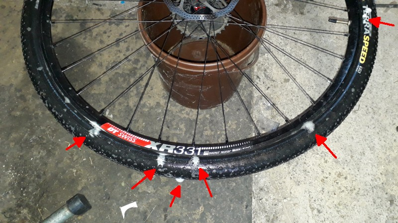

Nochmal zum Conti Terra.
Mich wundert ja, dass die Milch keinerlei Dichtwirkung über Löchern auf der Lauffläche hat. Es zischt fröhlich vor sich hin. Normalerweise wäre in diesem Zustand sofort Ruhe, zumindest solange man diese Position hält.
Mittlerweile habe ich da eine Theorie...
Conti schreibt ja vor, die Reifen nach der Montage jeweils 15min auf jeder Seite zu lagern. Eventuell geht es ja nicht nur darum, die Flanken abzudichten, sondern auch zu verhindern, dass die Luft durch die Karkasse Wege zur Lauffläche findet. Keine Ahnung, ob das möglich ist. Ich kann mir den Effekt nicht anders erklären.
Ich habe den Speed mal über Nacht leicht gekippt auf einen Eimer gelegt und mehrfach gedreht, bzw. gewendet. Momentan kann ich nur minimalen Druckverlust feststellen (gefühlt, war auf 3bar). Eventuell bekomme ich es so hin. Will den Terra noch nicht aufgeben...

Sind zwei neue. Wurden penibel vorbereitet. Conti-Milch vor der Montage auf Innenfläche aufgebürstet. Anschließend genügend Milch in den Reifen gefüllt.
Komme gerade von einer 50km-Runde zurück. Wie erwartet werden es immer mehr Löcher - sowie auf der Lauffläche als auch an den Flanken. Dort vor allem an den eingeprägten Schriftzügen.

Bezweifle, dass es durch "mehr fahren" besser wird. Wie schon geschrieben, selbst wenn ich die Milch direkt über die Löcher bringe, kommt Luft. Das kenne ich so nicht. Vermute stark, dass sich die Luft ihren Weg innerhalb des Materials sucht.
ich denke, die milch passt nicht. nimm mal orange seal claasic
Ich glaube, nach zwei Versuchen bin selbst ich geheilt 🥴
