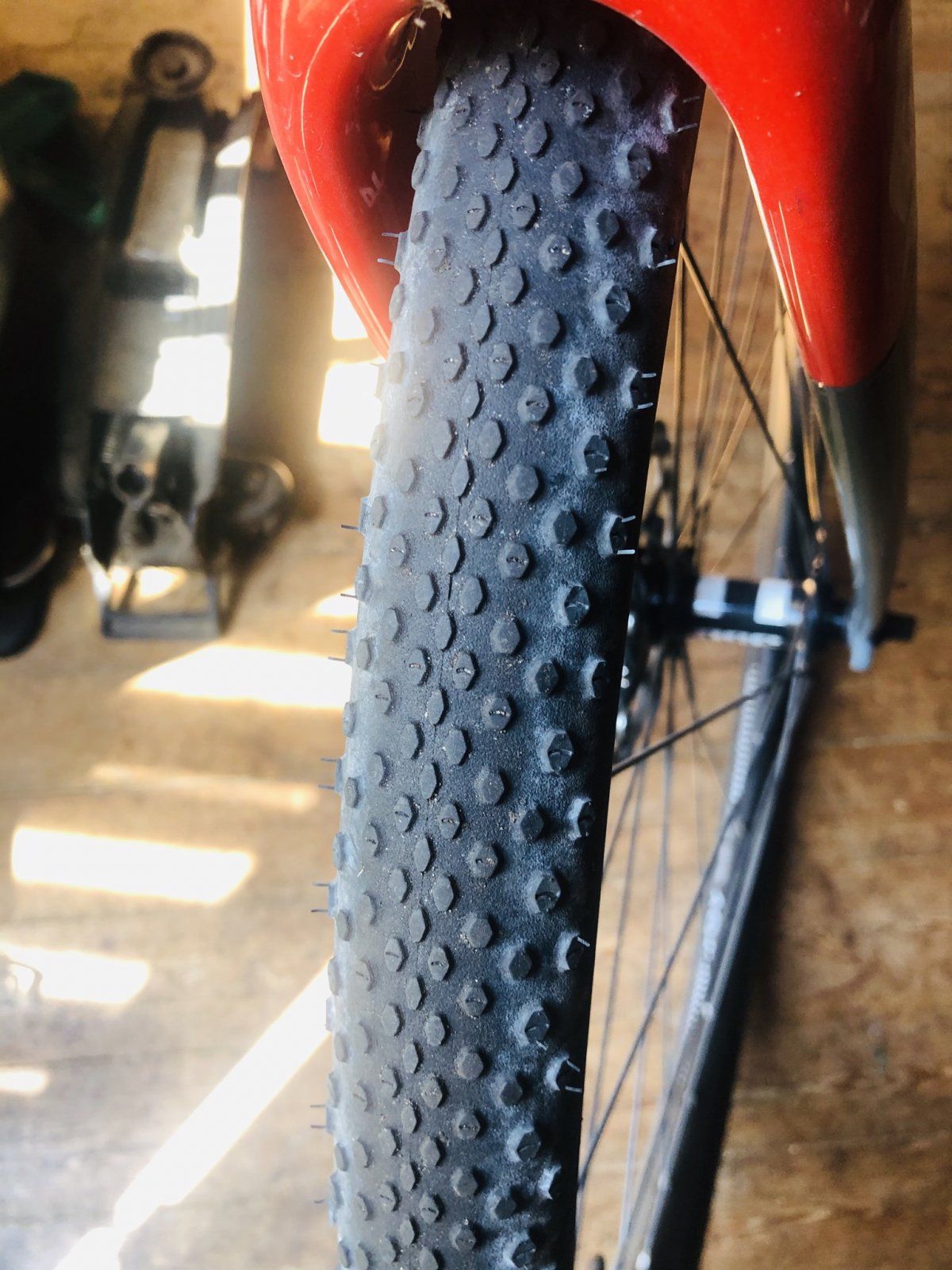

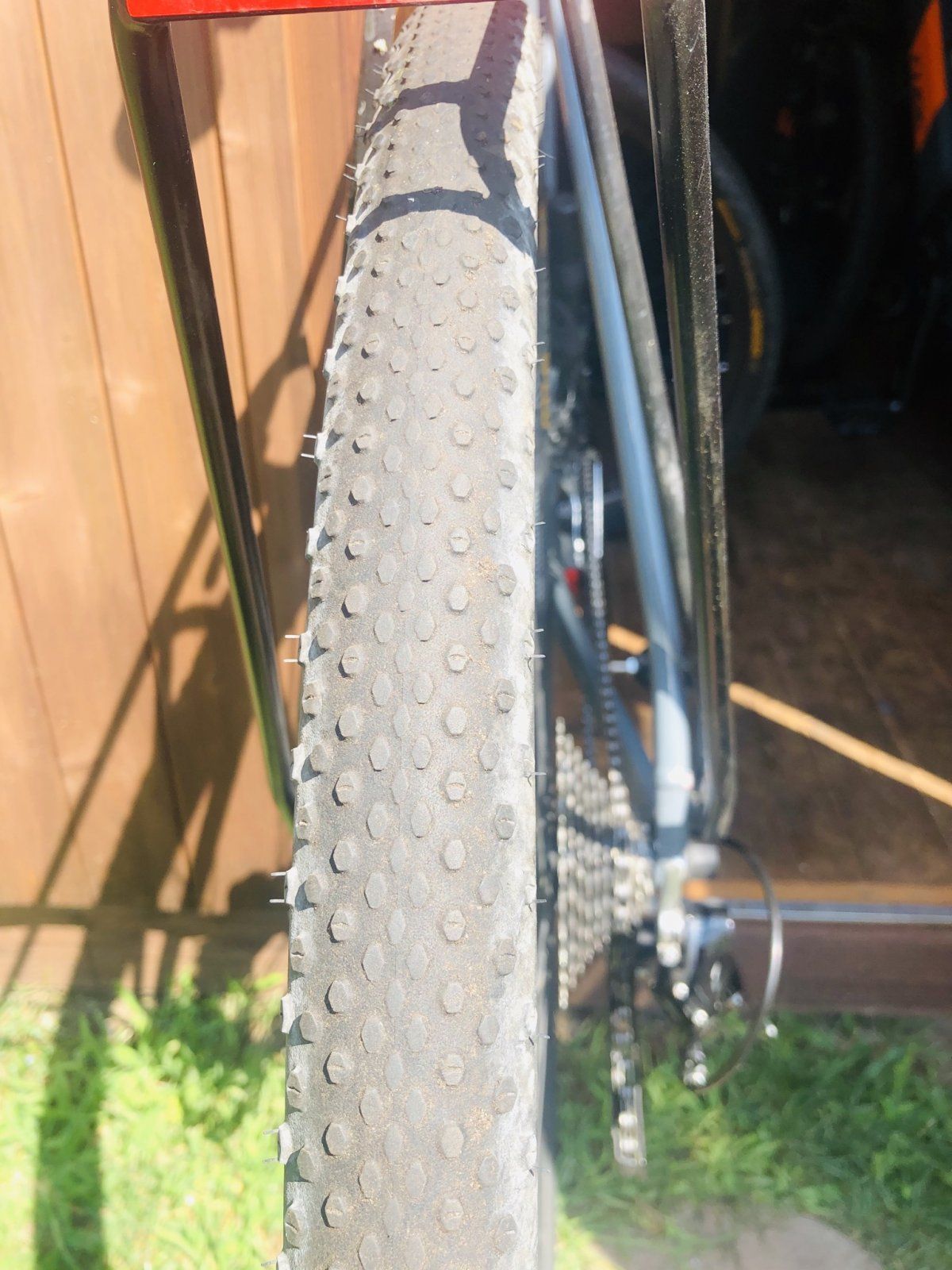

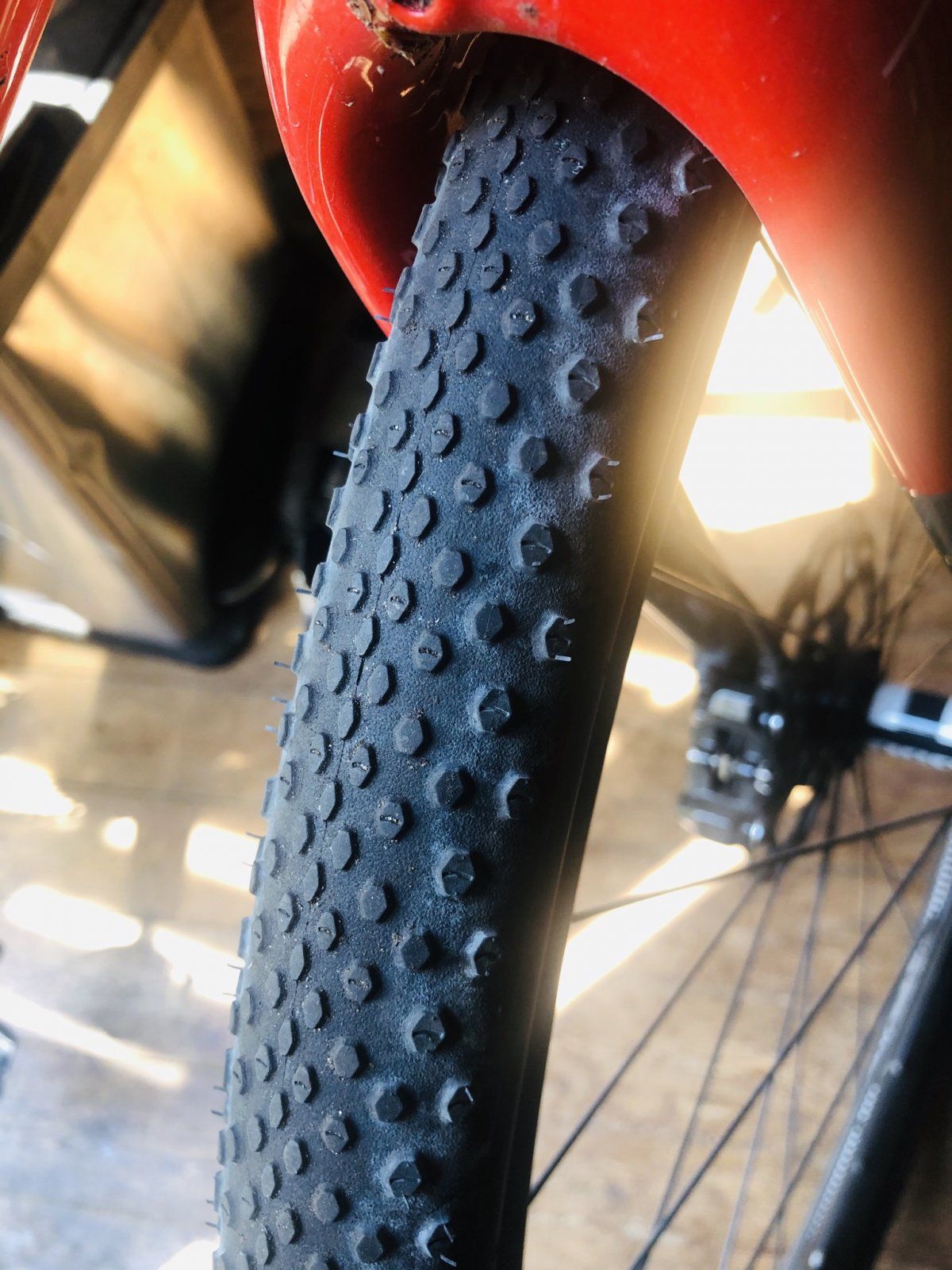

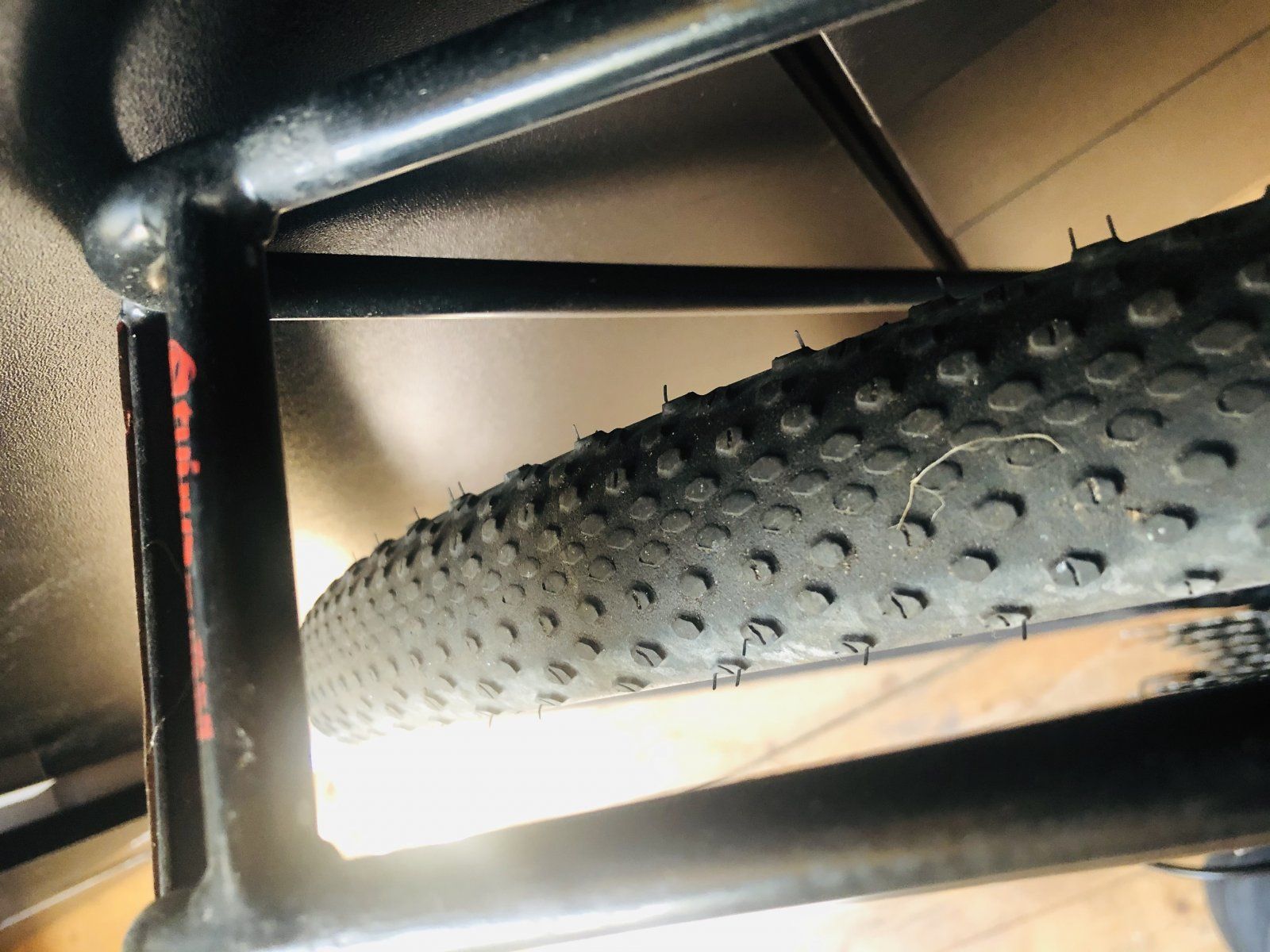

Moin, dazu kann ich was beitragen.
Conti Terra Speed jetzt 1500 km, 80-85 Prozent Asphalt und schlechte Radwege, 15-20 Prozent Schotter Feld- und Waldwege .
System-Gewicht bis zu 120 Kilo, da ich viel mit Gepäck zur Arbeit pendele.
Als erstes hinten drei Bilder , dann vorn zwei Bilder :
Ich fahre tubeless seit Anfang an. Hinten mit 3,8 bar, vorn mit 3,2-3,5.
Die Reifen verlieren ca 1 bar pro Woche. Dann halten sie die Luft immer bei 3 bar und fallen nicht mehr ab.
Stört mich nicht, da ich eh vor jeder Fahrt aufpumpe, da ich immer denselben Druck haben möchte.
Ich denke, dass ich noch 500 km so fahren kann und dann vorn und hinten tausche.
Es liegt aber auch schon ein Vittoria Terreno dry für vorn hier bereit.
Nebenbei bemerkt nicht eine Panne auf die ca.1500 km

Na, das scheint ja die bestehenden Tests zu bestätigen. Du hast jetzt immerhin Slicks ;-) Die Reifen sind quasi das Gegenteil von einem Schwalbe Marathon. Der Continental ist "Testsieger" - aber sicher nicht als Reise- und Pendelreifen...
Naja, ich find jetzt die Laufleistung nicht soo schlecht. War mir vorher klar, ich werd dann hinten mal den pannaracer semi slick probieren, wenn der mal verfügbar ist...
Eine g-one tle 40-622 habe ich auch noch gebraucht hier liegen.. erstmal alles runter riehmen, dann mal sehen...
