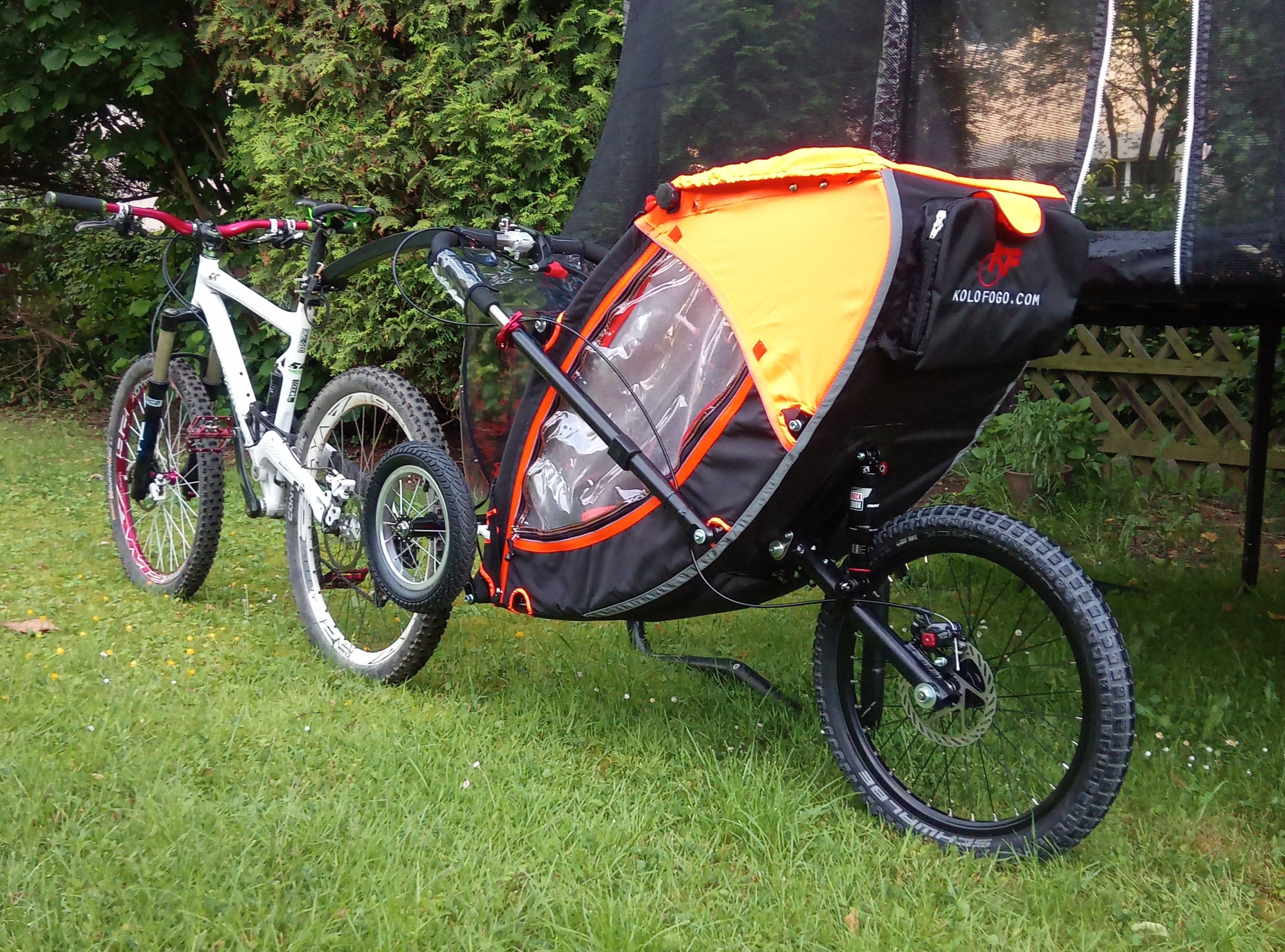

Ich bin vom Kolofogo begeistert. Man merkt ihn kaum am Rad, selbst bei Anstiegen ist er eher unauffällig. Ein zwei Kilo mehr im Vergleich werden durch die vielen Vorteile aufgehoben.
Super robust und durchdacht ist er.
Kann ihn sehr empfehlen.
